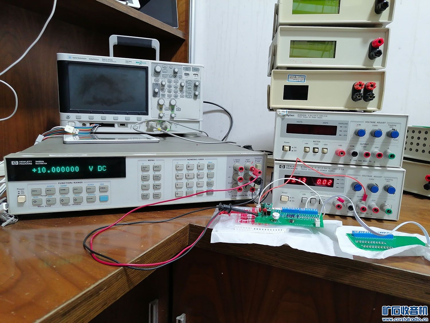

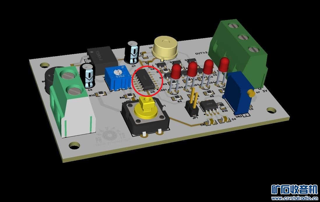

AD870+AD854基准源制作
发表于 2023-2-19 21:28:12 | 显示全部楼层
应该是AD780和AD584吧
发表于 2023-2-19 21:44:55 | 显示全部楼层
红圈时的是什么IC,AD780是双列4脚 啊。
发表于 2023-2-19 22:12:26 | 显示全部楼层
CD4017吧,切换输出电压
 楼主| 发表于 2023-2-20 12:28:25 | 显示全部楼层
youngchun 发表于 2023-2-19 21:28
应该是AD780和AD584吧
是的,另外一IC 4017作为切换输出电压使用。
 楼主| 发表于 2023-3-5 23:40:15 | 显示全部楼层
经过实测,可以获得可以获得0.5V-2.5V-3V-4.5V-5V-5.5V-7V-7.5V-10V电压。
感兴趣的朋友可以动作制作了。

发表于 2023-3-7 21:20:48 | 显示全部楼层
U3是什么按芯片?
 楼主| 发表于 2023-3-8 09:24:57 | 显示全部楼层
yrxinxin 发表于 2023-3-7 21:20
U3是什么按芯片?
CD4017逻辑芯片。

评估后的板子,对于4位半绝对足够了,要校准5位半以上,最少万元级源。

 楼主| 发表于 2023-3-12 19:41:20 | 显示全部楼层
hc061218 发表于 2023-3-11 16:10
这又不是整数值输出,校准啥? 貌似也只能校准老掉牙的调电位器的万用表。。。。
作为日常维修、单片机开发10.009和9.998有差别吗?
满足个人需求即可。你有更好的方案,也可以开源造福坛友。
