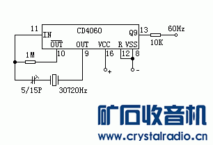

然后我搞了30720Hz石英晶振,拟用CD4060把30720进行512分频得到60Hz信号,送给LM8560做时基。

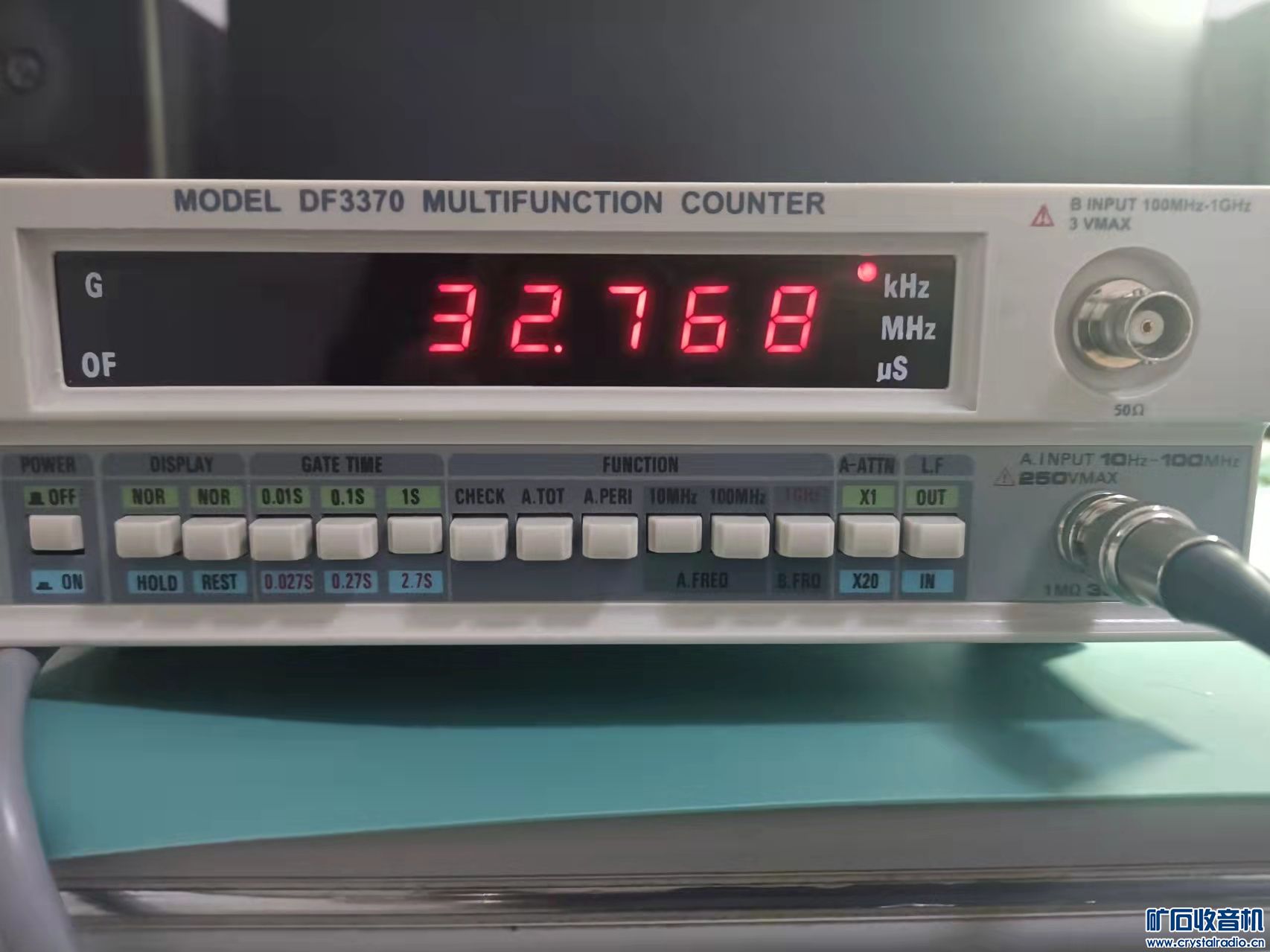

于是又从假货宝重新买30720Hz晶振,到货之后换上,60Hz出来了,哦耶!爽!频率计再直接杵到晶振脚上测,咦?怎么频率开始乱跳了?再测分频输出,果然开始乱了。断电重新上电,还是不行。换一个30720Hz晶振,测分频输出,60Hz,频率计再杵到晶振引脚上,又歇菜了。见鬼了!换上32768Hz晶振,电路又能正常工作。
1、频率计本来就不该直接捅晶振,因为频率计(以及探头)也有固有的输入电容,会改变晶振频率,正确做法就是直接测量分频后的 60HZ

1、我知道频率计直接杵到晶振脚上会影响它的负载电容,从而影响它的频率,但是没想到的是好像直接把它捅死了,断电再上电,它也不干活了,这个结果我暂时没想明白。按说,杵到上面如果它停振了,离开了应该恢复啊,哪怕离开了不恢复,重新上电那总该恢复了吧?它直接就再也没正常工作了,好像死掉了,这个才是匪夷所思的地方。

4060自带晶体振荡电路的,只不过现在我想先在临时搭建的电路上把新买晶振的负载电容测出来,再往4060的电路上用。
另外,我有点怀疑,我用的这个时基电路(N久以前电子报上抄的),其晶振部分电路并不是数据手册上推荐的电路,可能是这个原因导致稳定性不好,遇到不好伺候的晶振,它容易停振。等我在临时电路上测试确认新买的30720Hz晶振是正常的了,我考虑把4060的振荡电路改成数据手册里面推荐的标准电路再试试。

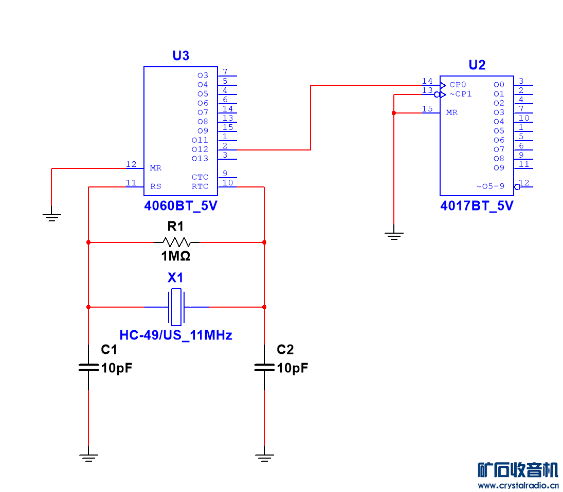

1、建议用下图的晶振电路,负载电容 10~12p 左右(多数晶振)
2、建议直接用下图,4.096MHZ 晶振在 4017 的 12 脚输出 50HZ
3、诸如 AVR、STM32 等单片机具有计数器自动重载,也就是说作为分频器使用的时候不需要单片机做任何事,单片机只要不睡觉就行,分频(计数、对比、重载)由硬件完成,所以我才说“据说巫妖不可以” 而现代单片机在 16 位计数器范围内任一分频是不需要单片机(每周期)操作的(设置寄存器后由专用引脚输出),其精度等于 74 逻辑
////图没上
