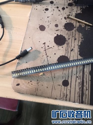

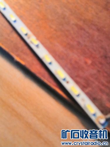

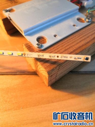

浴霸用的LED灯板坏了,买了新灯条更换。
坏了五个灯珠的旧灯条成了鸡肋,索性上网买了相关4014灯珠,找找换灯珠的感觉,经过多次尝试终于成功了。
发表于 2023-2-15 18:48:04 | 显示全部楼层
焊接它必须准备低温锡浆或者低温焊锡丝,普通铅锡焊锡很容易烫坏灯珠。
 楼主| 发表于 2023-2-15 16:01:43 来自手机 | 显示全部楼层
最重要的是要保证压焊。我用五十瓦内热烙铁在灯条背后加压加热,离开热源后保持压力至冷却。
 楼主| 发表于 2023-2-15 16:03:22 来自手机 | 显示全部楼层
这是4014灯珠。

发表于 2023-2-15 19:11:58 | 显示全部楼层
最简单实用的方法,用打火机背面一加热灯珠就下来了。
发表于 2023-2-15 19:19:55 | 显示全部楼层
修这玩意最好有个电热板
发表于 2023-2-15 19:34:20 | 显示全部楼层
买显色好点的,色温不要太高的。
发表于 2023-2-15 21:53:02 | 显示全部楼层
加点助焊剂不用压
发表于 2023-2-16 10:34:10 来自手机 | 显示全部楼层
用PTC可以啊
