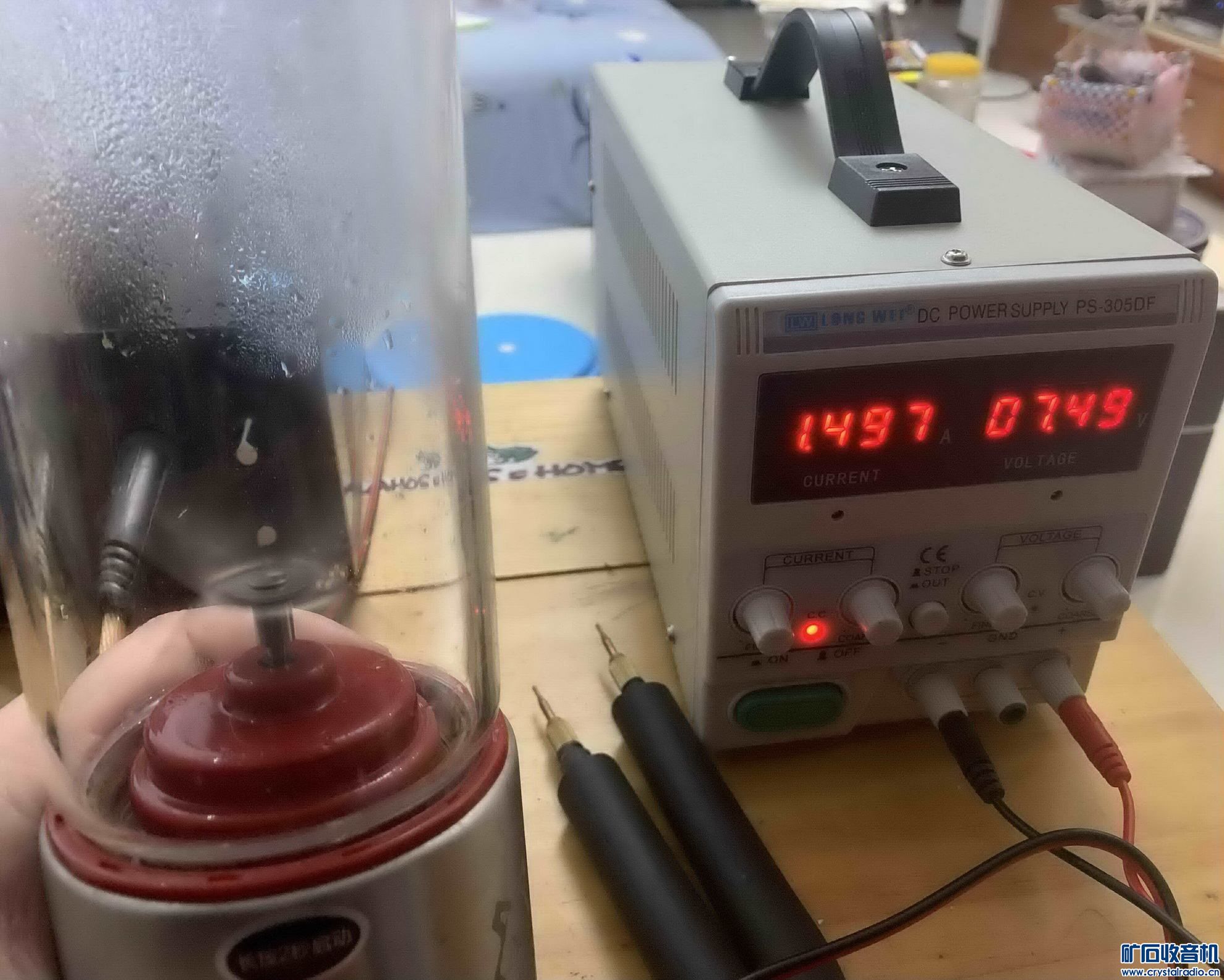

榨汁机拆了电池,用可调直流电源通过保护板接通电机还是没有转动?
 楼主| 发表于 2023-2-15 19:09:16 | 显示全部楼层
逍遥客 发表于 2023-2-15 16:55
完全有可能,17A是工作电流,起动电流还要大得多~
我用可调直流电源直接接到电机上,会转动,空载启动电流2A多一点,电池是两节18650串联7.4V

 楼主| 发表于 2023-2-15 19:29:06 | 显示全部楼层
JuncoJet 发表于 2023-2-15 16:59
你的电源能带的动17A?
再试了一下,把电源直接接到电机上,会转动,
发表于 2023-2-15 19:45:54 | 显示全部楼层
 楼主| 发表于 2023-2-15 20:06:23 | 显示全部楼层
逍遥客 发表于 2023-2-15 19:45
动力电池输出17A电流根本不是问题,你带载试了吗?5A的电源,估计一起动就保护了~
请问空载启动,这个5A的电流是太大,还是太小,怎样才能让保护板不启动保护?

发表于 2023-2-15 22:59:04 | 显示全部楼层
最大的可能就是电源的输出功率太小所致。
发表于 2023-2-15 23:00:26 | 显示全部楼层
逍遥客 发表于 2023-2-15 16:53
额定功率,怎么是短时功率?再说了本身这机器也不会长时间连续工作~
另外,2串,直接8.4V充就可以了,5V ...
     这种小家电都是短时工作,你不信通电满负荷转上一个小时电机会昨样
    博士9.6电钻单电机空转起动电流40A,转速高后降到2A,,用40A可调电源试的.
 楼主| 发表于 2023-2-16 07:25:58 | 显示全部楼层
逍遥客 发表于 2023-2-15 21:55
空载启动5A的电流应该是大了,要让保护板不启动保护你输入电流够了吗?
还有一个问题,你为什么不用电池 ...
我是想检测一下,电机有没有坏,保护板好不好。
