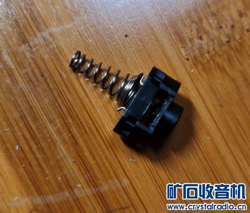

老人家用的突然不亮了,单独万用表二极管档可点亮,加电灯头不亮测试也没有电压,应该是板子有问题了,能走大神提供电路图吗?这个灯头也不知道多少功率,请教大家。
 楼主| 发表于 2023-2-15 13:48:56 来自手机 | 显示全部楼层
图来了,刚才忘记了

 楼主| 发表于 2023-2-15 15:28:12 来自手机 | 显示全部楼层
在后面,万用表测试导通关闭都正常

万能的某宝有这种板子买,便宜
自己想修的话,看看驱动集成块,MOS管有没有问题。。。也容易修的
 楼主| 发表于 2023-2-16 10:28:45 来自手机 | 显示全部楼层
驱动集成块没有型号:(
 楼主| 发表于 2023-2-16 10:32:14 来自手机 | 显示全部楼层
壹的一万次方 发表于 2023-2-15 20:18
再买个吧,这个灯珠5w左右。
谢谢!灯珠是好的

发表于 2023-2-16 21:13:34 | 显示全部楼层
后面开关接触环容易氧化,供电不足
 楼主| 发表于 2023-2-17 10:18:18 | 显示全部楼层
xieliyuan 发表于 2023-2-16 21:13
后面开关接触环容易氧化,供电不足
这个很容易用万用表测量,好像不是。恒流板没输出
发表于 2023-2-17 11:58:00 | 显示全部楼层
一直用神火L6 10W的,别的故障没有,就是内部容易松动接触不良,用剪刀二个尖拧紧一般能解决问题。
发表于 2023-2-20 16:42:14 来自手机 | 显示全部楼层
可以有个3-8欧姆电阻串联开关应急实验,
 楼主| 发表于 2023-2-25 19:14:08 来自手机 | 显示全部楼层
换了一个恒流板和尾部开关完美修复,谢谢大家:)
