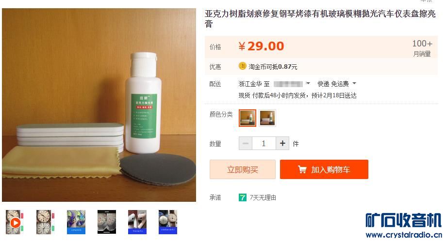

发表于 2023-2-15 08:29:18 | 显示全部楼层
