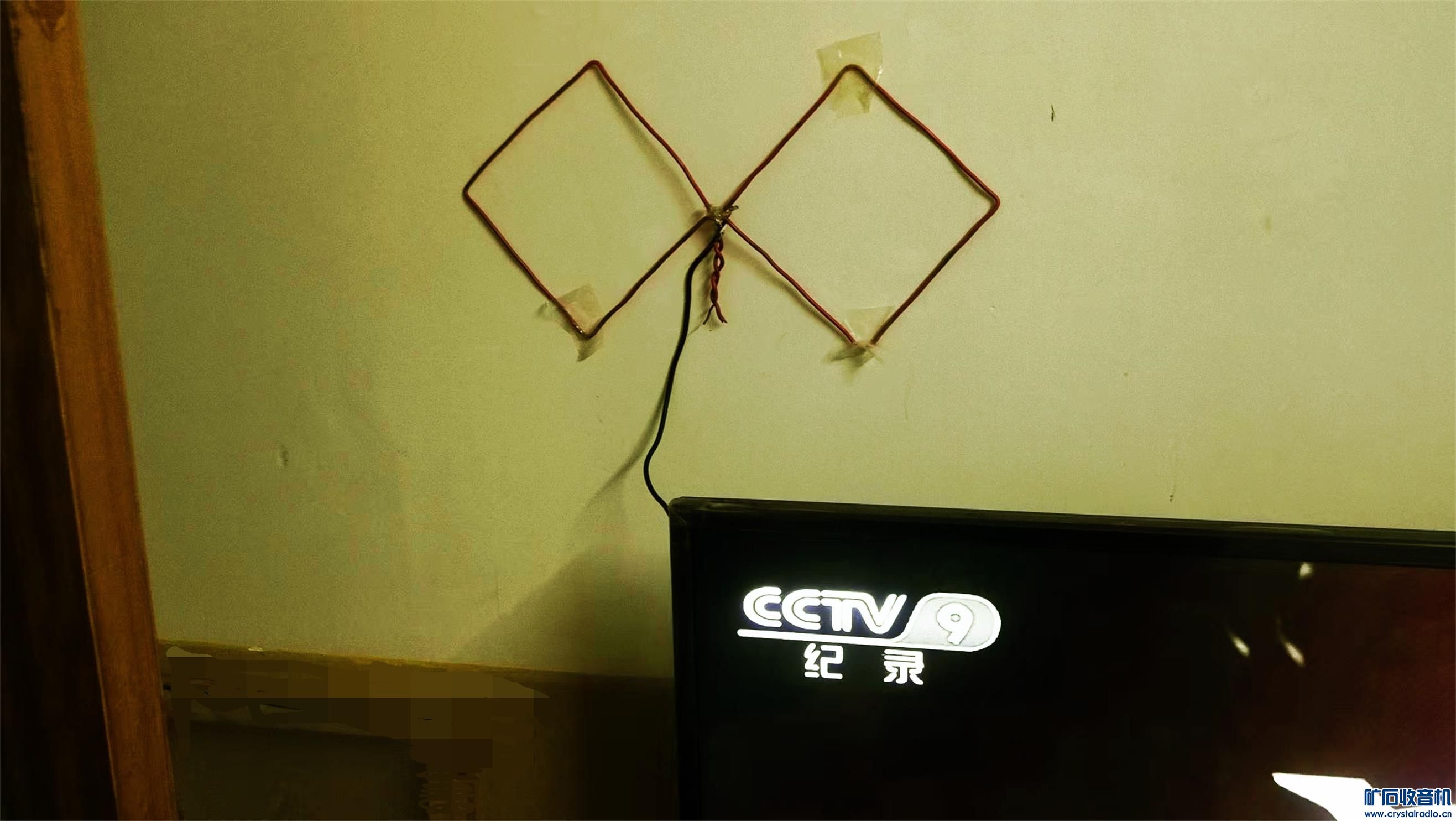

用的一个UHF的天线接电视机收DTMB(地面数字电视) 可以收到本地台 但是信号有点差 看到卖这种放大器又很贵 不知道效果怎么样 论坛里有人用过的说一下
发表于 2023-2-23 13:07:20 来自手机 | 显示全部楼层
现在的DTMB成品电视天线有多单元八木天线、微型室内天线两类,楼主的图片是多单元八木天线,这种天线增益(与标准半波振子天线相比带来的信号提升称作增益)达到12dB,即使不用放大器效果也非常好——但是,这种天线的12dB增益必须正确使用才可以获得。八木天线的正确使用:第一个就是按照的极化方式必须与当地的发射台一致,目前大多数DTMB信号要求接收天线的有源振子一个指天一个指地,但仍有少数信号要求振子像模拟电视时代那样一左一右,极化方式不对,信号再强也难收到;二、天线方向,引向器(天线窄的一端)应该指向发射台,收到信号之后看信号强度和质量细调;三、八木天线必须安装在室外,且天线正前方同一水平高度应该没有近距离的障碍物,如果正前方近距离有障碍物,那么通常的方法是调整天线杆在院子里的位置避让或者架高杆让天线超过障碍物高度,否则接收效果不理想;四、阻抗变换的问题,电视机的天线端口、同轴电缆阻抗都是75Ω,八木天线振子阻抗是300Ω,但是却不可以用双孔磁芯阻抗变换器进行变换,因为那种阻抗变换器不适合UHF频段。
