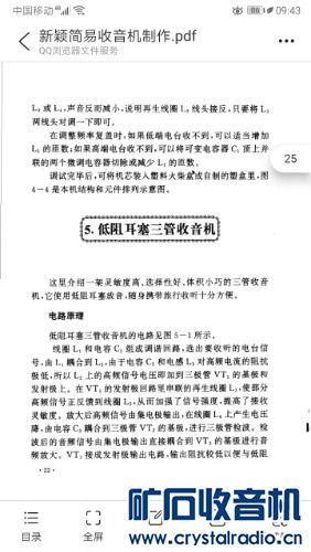

做这个电路还不如做YT-1三管机,比这个电路就多一个三极管就可以用低阻耳机了
