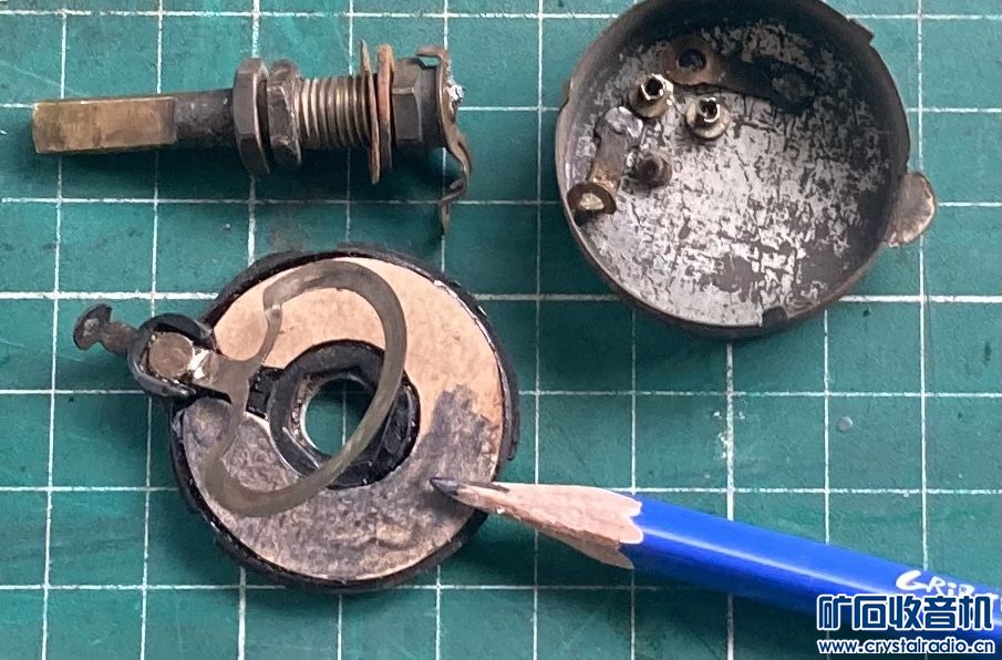

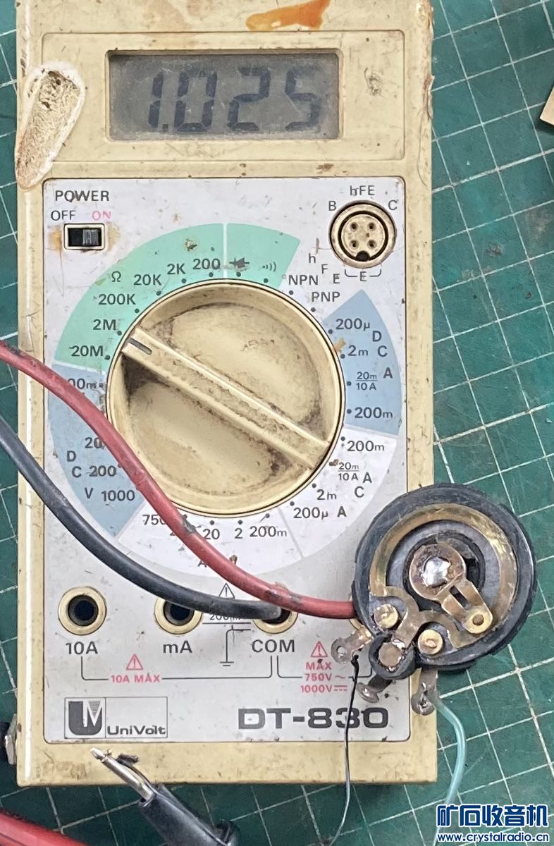

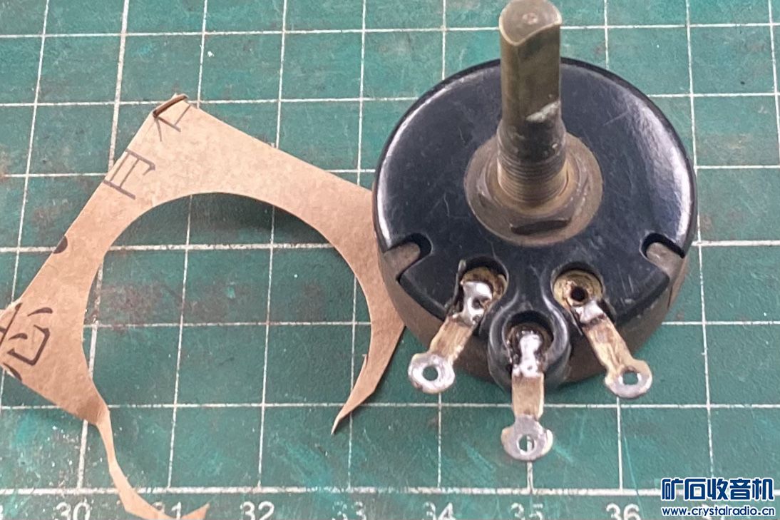

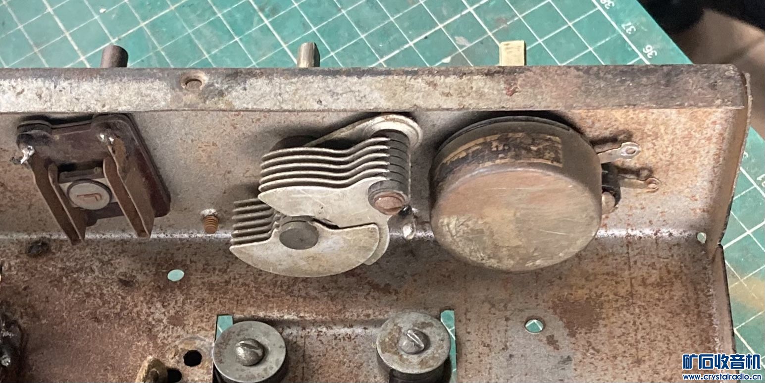

用铅笔和牛皮纸修复了一个古董电位器
发表于 2023-2-14 14:03:12 | 显示全部楼层 |阅读模式
0F92B5E7-218F-4D06-ADD6-F0C870FC4797.jpeg DBA299B7-2B73-4731-9DD1-4734F611CE04.jpeg 5BCFCFB1-550F-4851-A5BA-F171A5E99AD0.jpeg 54E321F1-C68F-47B8-B290-341B86BFAD02.jpeg

发表于 2023-2-14 15:53:54 | 显示全部楼层
这个普通的铅笔芯可能效果不太好,过几天可能就又不行了
发表于 2023-2-14 15:57:00 | 显示全部楼层
用不了多久又坏,记得一篇文章介绍过用胶水掺铅笔粉的方法不错。

发表于 2023-2-14 16:23:20 | 显示全部楼层
万用表应该清洁一下了

 楼主| 发表于 2023-2-14 16:59:10 | 显示全部楼层
这种老式电位器是靠旋转触点压下弹簧铜皮与碳膜接触的,不像现在的电位器,触点直接在碳膜上划行,所以很耐用,十年前用同样方法修过一个,现在还在用

 楼主| 发表于 2023-2-14 17:10:48 | 显示全部楼层
原产品就是在一张纸上覆上碳膜的,早期好多电位器都是这样做的,因为日久受潮霉烂了
