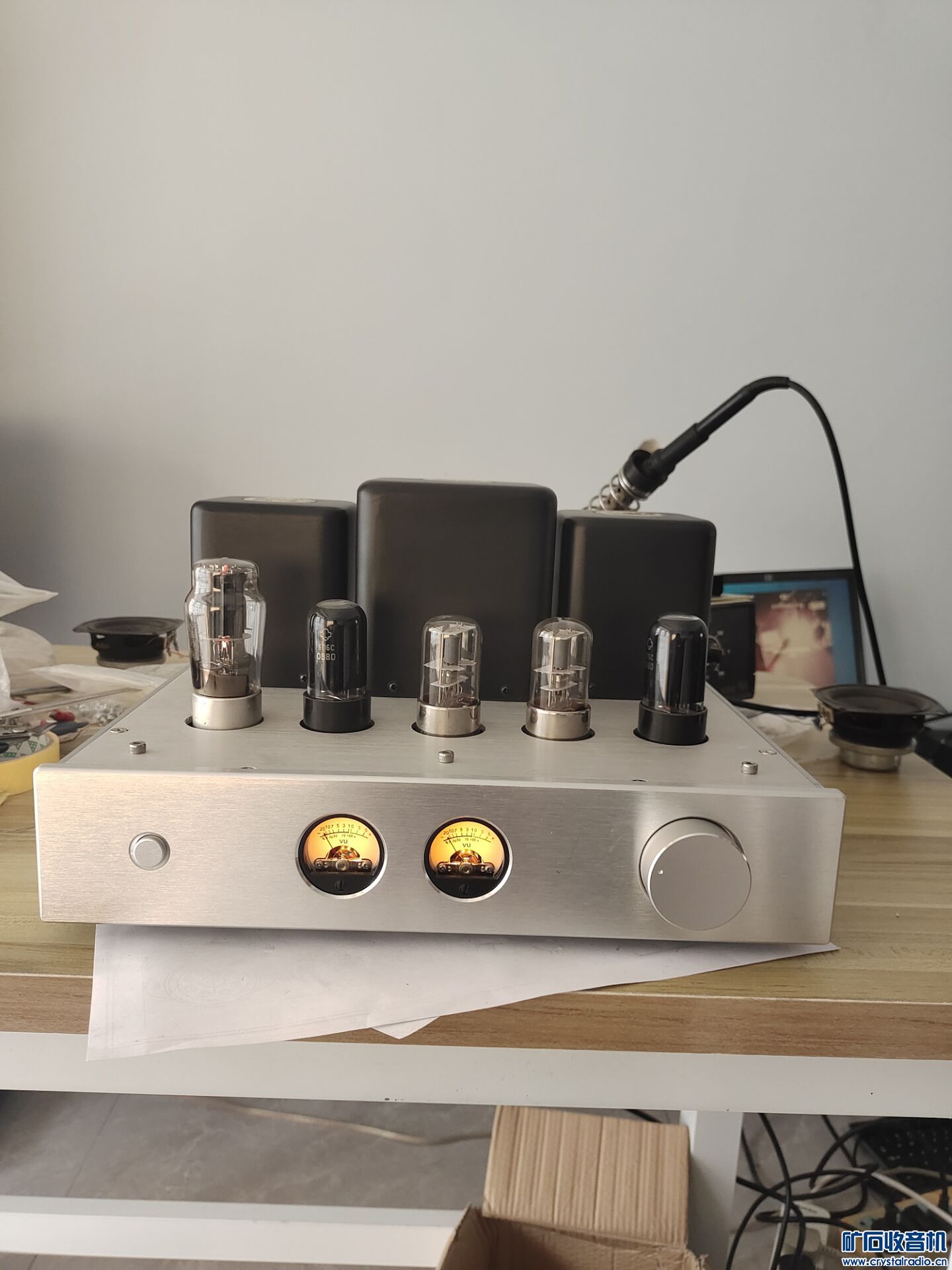

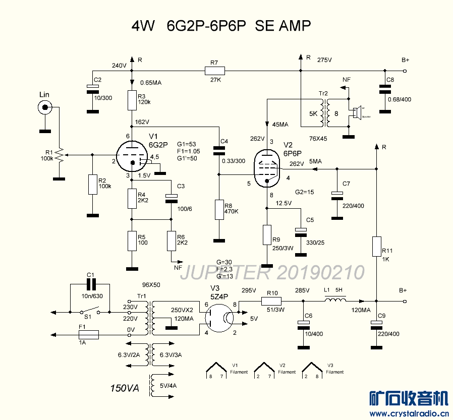

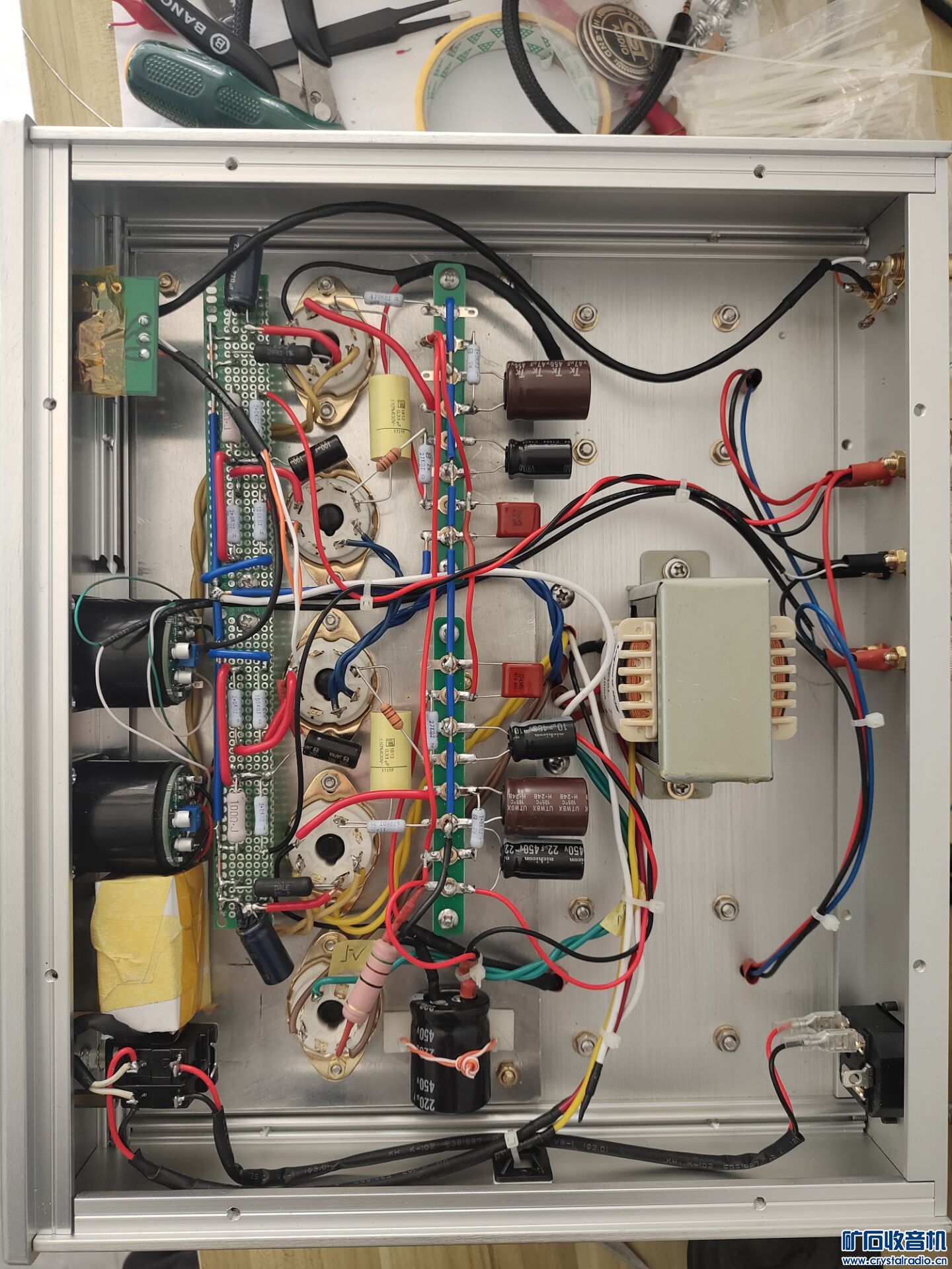

楼主: apple1860
做了一台5Z4P+6G2P+6P6P 胆机

发表于 2023-2-14 23:22:07 | 显示全部楼层
表头是功率计还是VU表?
发表于 2023-2-15 08:19:43 | 显示全部楼层
发表于 2023-2-15 08:28:20 | 显示全部楼层
超人胆 发表于 2023-2-15 08:19
6P6比6P1功率大一点,可以输出4·5W的不失真功率,家用听音距离3一4米足够有余。
应该差不多的吧

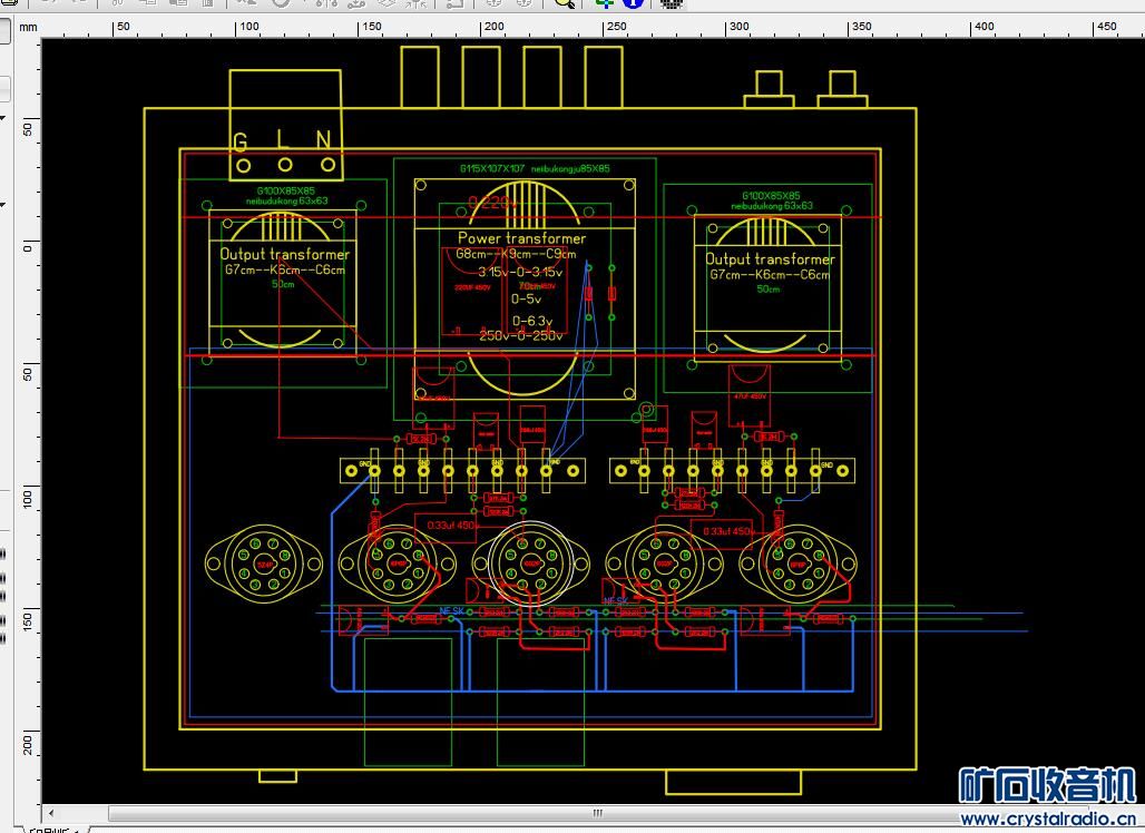

 楼主| 发表于 2023-2-15 08:53:28 | 显示全部楼层
继续更新一下,这画的简单图纸有些地方不对,就画个布局位置。后期搭棚改了很多。
 楼主| 发表于 2023-2-15 08:56:28 | 显示全部楼层
seafood 发表于 2023-2-14 23:22
表头是功率计还是VU表?
UV表  感觉还不错

发表于 2023-2-16 11:30:27 | 显示全部楼层
1。请问您的搭棚图是用什么电脑应用程式呢?
2。可否上传搭棚图的文件?因图片有些朦胧,看不清楚。
 楼主| 发表于 2023-2-18 15:15:25 | 显示全部楼层
就是设计pcb的软件做的  哈哈
胆机6p6p 整机4-2版.rar
49.48 KB, 下载次数: 64
发表于 2023-2-19 01:44:42 | 显示全部楼层
apple1860 发表于 2023-2-18 15:15
就是设计pcb的软件做的  哈哈
先谢谢您的文件!
请问 Kicad 可兼容这 lay6 的文件吗?(有试过吗)
