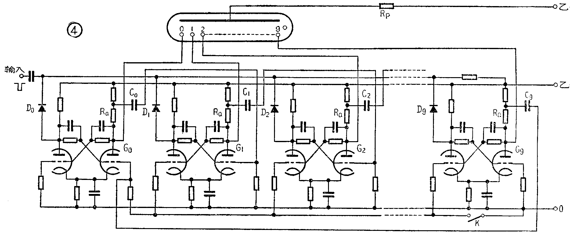

电子管时钟有人喜欢吗

辉光数码管的电子管驱动电路

发表于 2023-2-14 15:24:36 | 显示全部楼层
呀美喋 发表于 2023-2-14 15:20
有全电子管 辉光管时钟电路吗
不用单片机 不编程的
上一楼不是给了基本电路吗?补上方波发生器,控制振荡频率,还有解决进位,就差不多了

发表于 2023-2-14 17:56:56 | 显示全部楼层
有全电子管 辉光管时钟电路吗
不用单片机 不编程的
楼上那个不只是驱动,还包括了计数器,每两个三极管(一个双三极管)构成一个 RS 触发器,这些触发器级连起来,叫做环形计数器,时钟脉冲从第一个触发器进入,触发器置 0,然后第二个时钟脉冲来到的时候,触发器把脉冲传给下一个触发器,自己恢复为 1;所以它在时钟脉冲下的状态就是

发表于 2023-2-14 18:02:29 | 显示全部楼层
呀美喋 发表于 2023-2-14 15:55
想不出怎么画电路图
如果你有数电基础,先用逻辑门(或者直接用 CD4017 这个 10 位环形计数器)搭一个电路,然后把环形计数器的 RS 触发器用 16 楼的电子管三极管代替,然后再把实现进位逻辑的部分用电子管二极管代替(所以尽量用二极管逻辑实现会比较简单)就行
如果没有,,,,,,,那别考虑玩这个了
