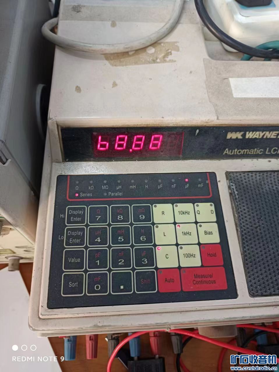

上次修好一台华为的交换机,今天机房又坏了一台TP-link的老的交换机,打开看仍是电源板开机吱吱叫,测5V输出电压只有3V左右;拆下用ESR表测了下各个电解电容,发现有1只47uF/50V的和1只10V2200uF的ESR值明显偏大了,都达到4、5欧的级别了。经过一个假期不用,电器就爱坏。
拆下用电桥再测,果然是失效了。交换机用了大约有10多年了,也够本了。
刚刚负责维修的公司拿来1台华三的新交换机换上了,还是新机好。但老机扔了可惜,我换上损坏的电容,恢复正常。放着当备件应急用吧!

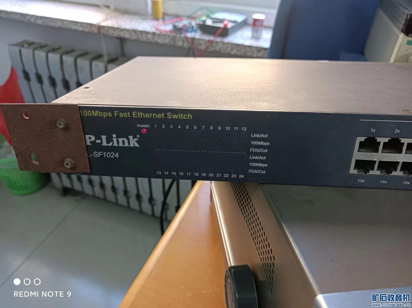

外观,是TP-link的低端机子,但是做工还过得去。

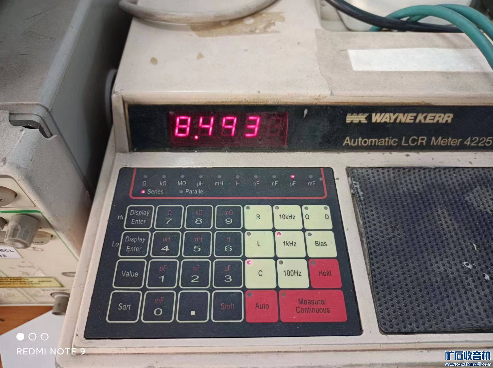

损坏的47uF电容
容量只有8uF了
D值是0.89,太大了

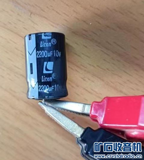

2200uF电容
容量测量只有68uF
D值是1.6

发表于 2023-2-14 10:37:21 | 显示全部楼层
这个交换机竟然没有耳朵,这个耳朵是后加的吧?
 楼主| 发表于 2023-2-14 20:19:57 来自手机 | 显示全部楼层
一看就是后加的,零几年的手工活。
