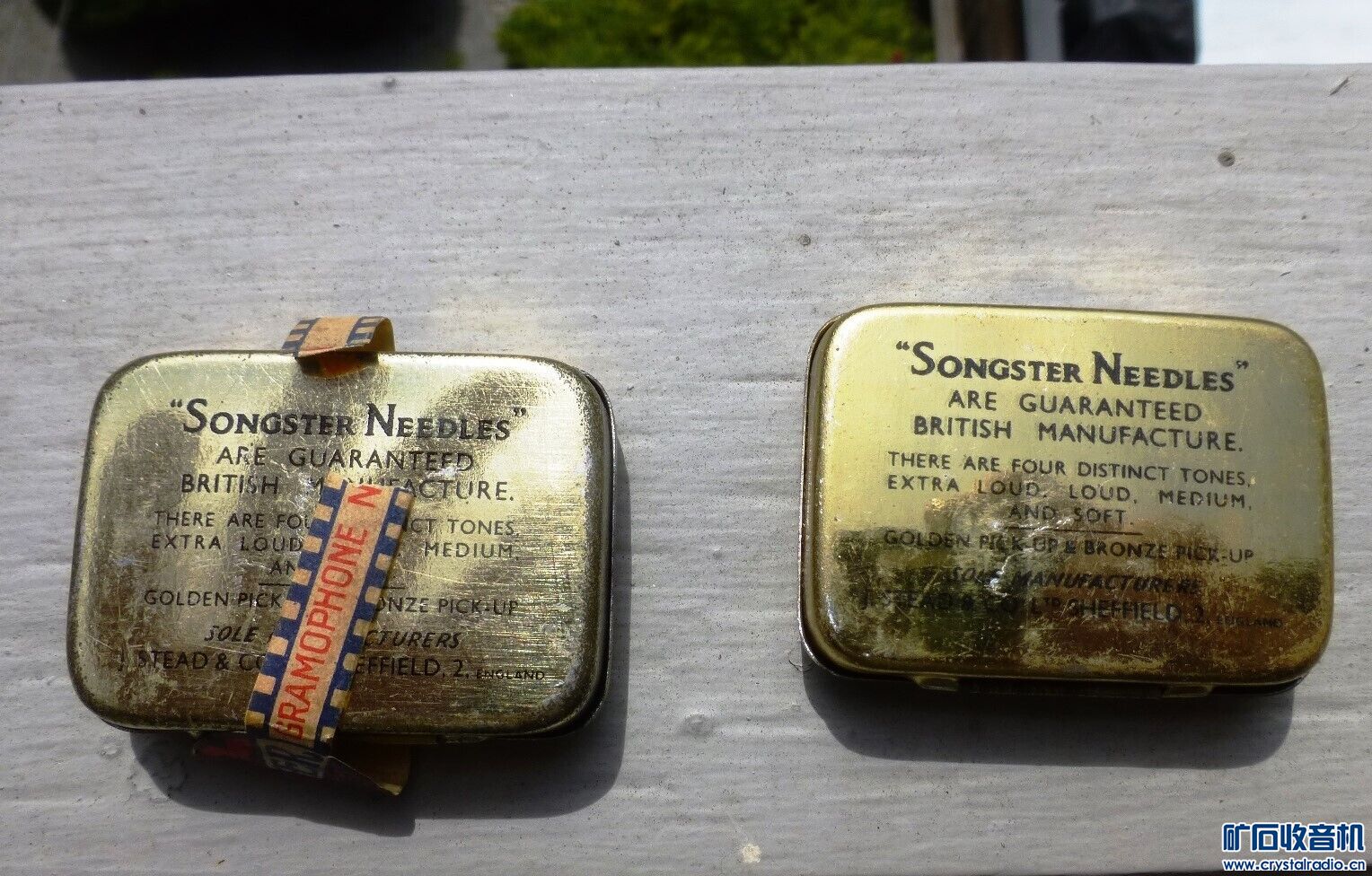

留声机的唱针也是有许多学文的,大体上有三种,细,中,粗,声音分别是低,中,大声。唱针的粗细可以控制声音的大小。第二,唱针一般只能播放一至两张唱片就应该换掉,因为针头非常尖细,播放两张唱片后,针头就磨损了,如果继续用会损坏音轨,而且声音也会失真。
如果你希望保护好老唱片,请尽量购买高质量的唱针,一般来讲古董唱针比现在的质量好,耐磨,失真小。
谢谢朋友的到访与故事
从德国买了一千只中型号的唱针
从德国买了一千只中型号的唱针
最近又从英国买到两盒古董唱针
最近又从英国买到两盒古董唱针
