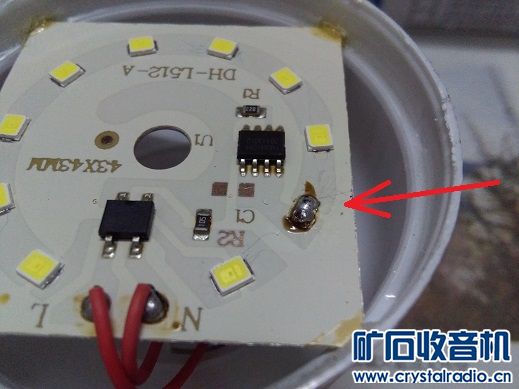

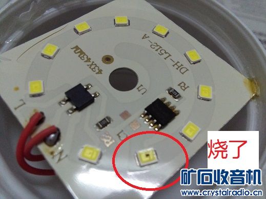

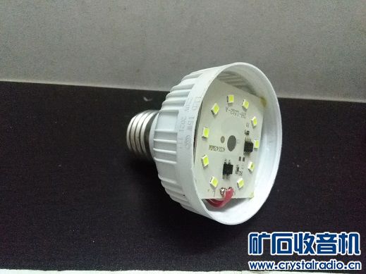

小灯泡服役了两年,今天突然不亮了。
拿在手上轻飘飘的,估计是容阻那种。
但拆开一看,是桓流的。发现一颗灯珠有黑点了,盘它。
直接短它,亮了。
少一颗灯珠,亮度下降一点,当路灯将就用。
这种灯我修过几回,但感觉用不长久,短则五六天,长则两个月又挂了。不知是什么原因。
发表于 2023-2-12 21:01:16 | 显示全部楼层
电流变大了 短以后
发表于 2023-2-12 21:01:17 | 显示全部楼层
用不长的原因是散热不良。
论坛助手,iPhone
发表于 2023-2-12 21:01:52 | 显示全部楼层
不会,是恒流驱动的
论坛助手,iPhone
发表于 2023-2-12 21:02:04 | 显示全部楼层
8脚IC似乎是个摆设,不是恒流的,就是全桥整流然后电阻降压接一串灯珠,电容降压也不是
 楼主| 发表于 2023-2-12 21:21:54 | 显示全部楼层
补充一下,那个8脚IC是FM3081

电流太大了,改小点。。。

厂家把电流几乎用到了极限,虽然很亮但寿命不长,还是把电流调小点好可延长灯珠寿命。(如果厂家做的规范灯具寿命长买的人就少了)。
补充内容 (2023-2-25 16:49):
这种灯珠里面是多管芯的(约10个)短接一个就是30V。
发表于 2023-2-15 08:54:15 | 显示全部楼层
  我买的9块钱节能灯有独立的恒流驱动电路板,灯板是圆形的,与铝外壳紧密接触,用了几年都没坏。

那个8脚IC(FM3081)就是恒流驱动芯片。如今设计的芯片,外围电路大大简化了。
发表于 2023-2-23 07:22:55 | 显示全部楼层
现在基本见不到原来那种带散热翅片的LED灯泡了。
