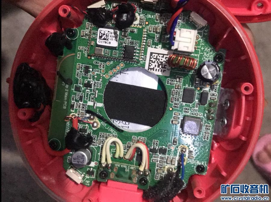

 楼主| 发表于 2023-2-12 19:17:25 | 显示全部楼层
轻骑漫步者 发表于 2023-2-12 18:30
问题的关键,还是在“小”上面;
2吋的小喇叭,你还想它会怎样?
也不能这样讲,看看这个JBL小音箱音质极佳,即使音量开大到最大音质一样棒。。
这个东西是我孩子不要了,我拿来做我的电子玩具。。东西里面就是我用这种2寸小喇叭两个(在正面)侧面是其他喇叭。。。

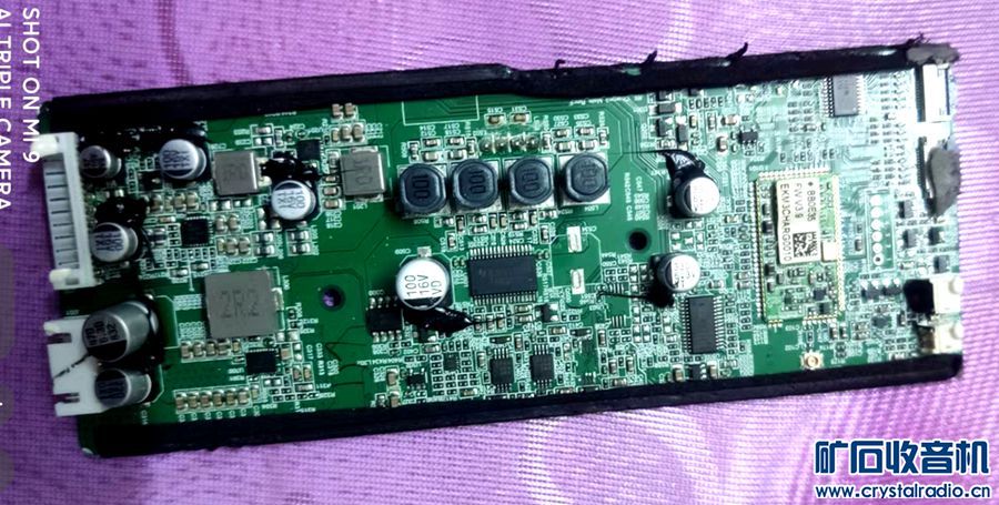

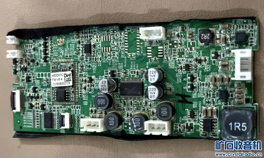

还不是喇叭的问题,看看人家分解JBL音箱的内部的结构,就明白了。。。

不完全是音箱结构的问题,能够在很小体积内完成好的声音模块和芯片起到关键的作用。。

看看网上有人分解JBL筒状音箱的内部结构,让我大开眼界,关将问题不在喇叭而在内部的模块芯片的声音处理。。
发表于 2023-2-13 10:46:45 | 显示全部楼层
单用jbl的喇叭加其他大功率功放也推不出原装音响的声音的。
原装是D类功放再加DSP处理还有独特的声学设计 其他厂家都难仿制。
这种听感很好的便携式小箱子也是个买点。
