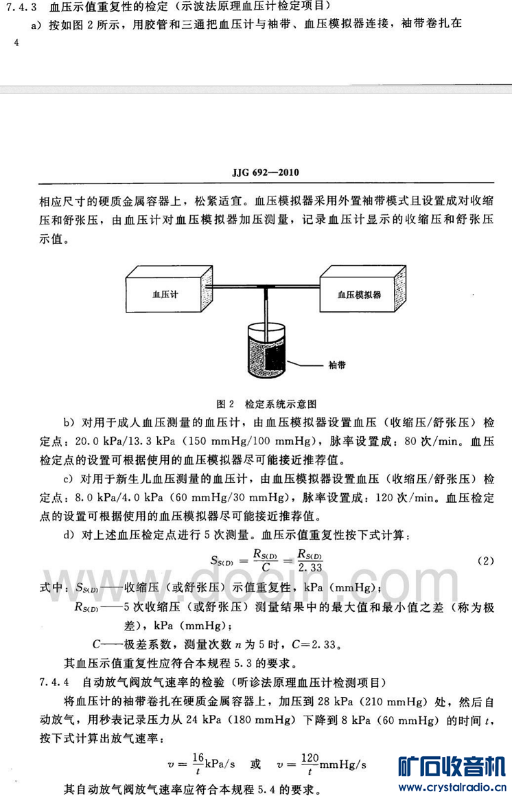

电子血压表检测是和标准压力表比对。我有个欧姆龙的,去检测过,
发表于 2023-2-12 17:12:48 | 显示全部楼层
用电子血压计袖带气管插在水银血压计上(两只袖带都不用),启动电子血压计观察两者的数值,眼睛不够使连续拍照或视频。

海阔天空9 发表于 2023-2-12 18:18
把电子血压表的出气孔和水银表的水银储存罐上的管口连接起来,启动电子血压表,观察电子表数值上升 ...
打到200就关机,200以下同步就行。
海阔天空9 发表于 2023-2-12 18:06
标准压力表使用水银柱高度表示的吗?能给出个连接图吗?
电子血压计检定是有国家检定规程的,你要按规程来,规程是 JJG692,你自己下载一份就知道,
需要使用的“标准压力计”没有对此(是否是水银柱)提出要求,但一般的(具有加压功能的)标准压力计长这样
水银柱的我没见过。
连接方法如下
此外需要使用血压模拟器

找一个旧听诊器拆下中间的三通管,利用他就可以把两个血压计连起来,其中一个水银的,大可一试。当然得有两根软管子。

找一个旧听诊器拆下中间的三通管,利用他就可以把两个血压计连起来,其中一个水银的,大可一试。当然得有两根软管子。  这个主意很好
