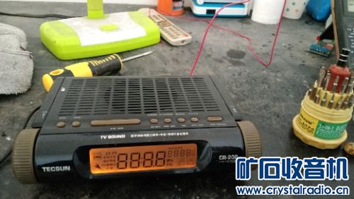

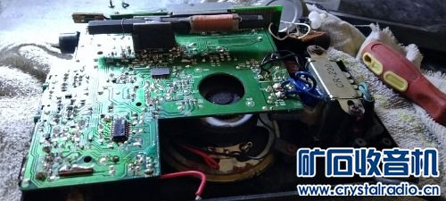

前年工地拾得德生收音机一台,电源线已被剪。不能开机去年修了一下修翻车了,今下午又打开发现电源按键阵列线腐蚀开路。重新飞线焊接,另外并上一电源滤波电容,变压器前端加入EMI净化,钟控记忆电池用18650代替并从五伏接口接上二极管给电池充电。加入净化后谐波干扰降低很多背景噪音也干净了一些。
