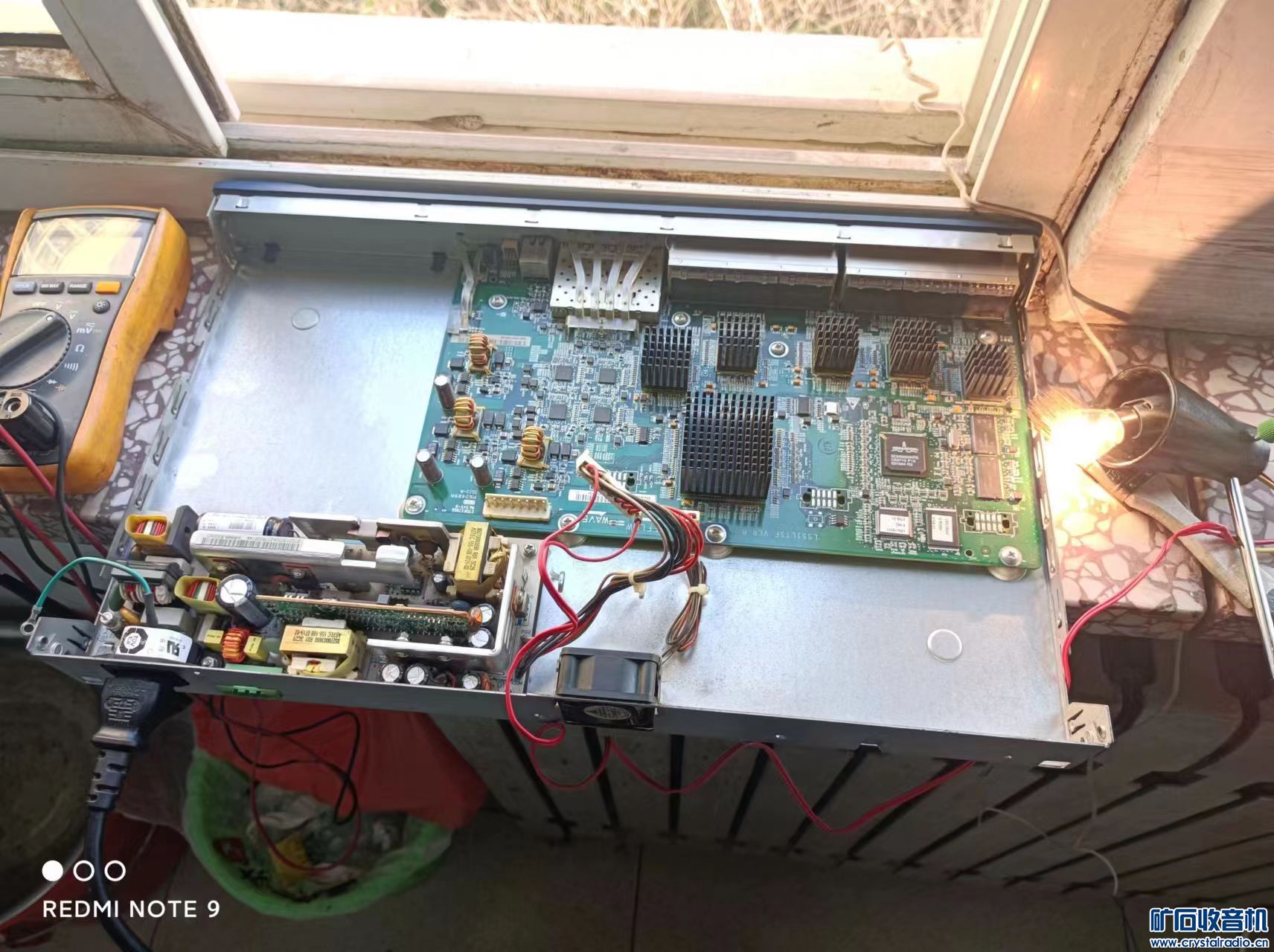

上班了,网管说一台H3C的S5100交换坏了,不工作。
我拿来初步检查了一下,保险没烧,加市电开关电源板有吱吱的叫声;通电状态下把开关电源12V输出插头拔下来,吱吱声就没有了;此时用12V灯泡试机,电源板12V输出也可以正常输出;此时再把电源板输出插头插到主板上,交换机就正常启动了。
续续检查,发现散热风扇已经生锈卡死不能转动了。
电源板空载可以启动,启动后可以正常带负载。
也就是说,开关电源带载不启动,有吱吱声;不带载可以正常启动,输出也正常。

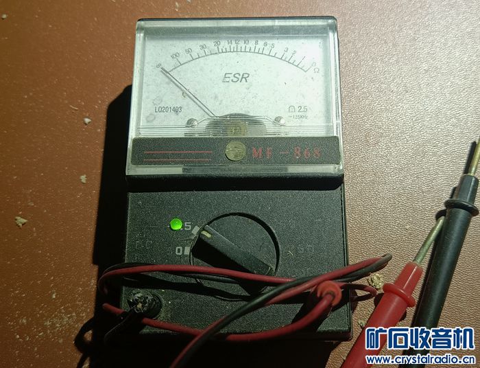

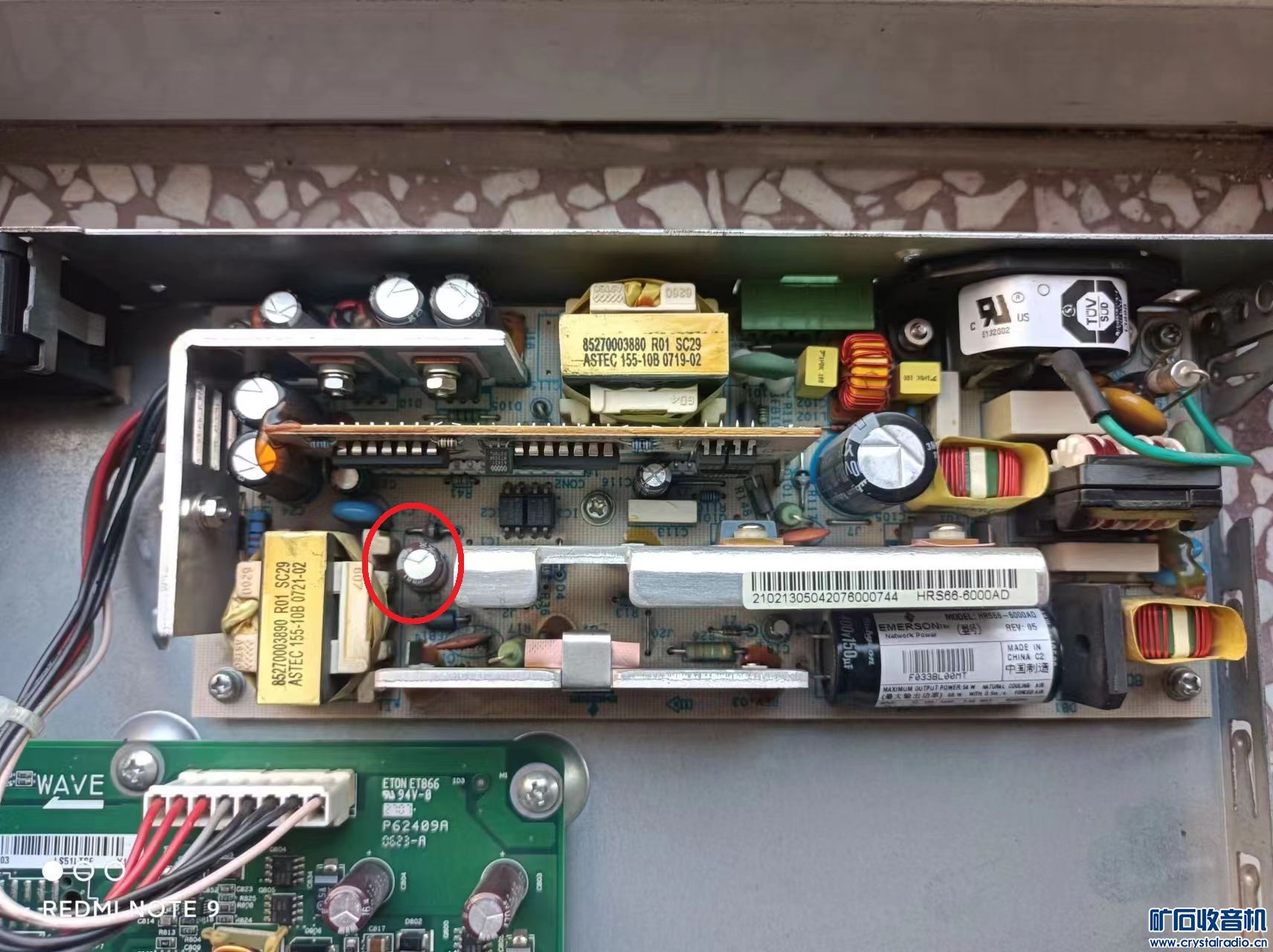

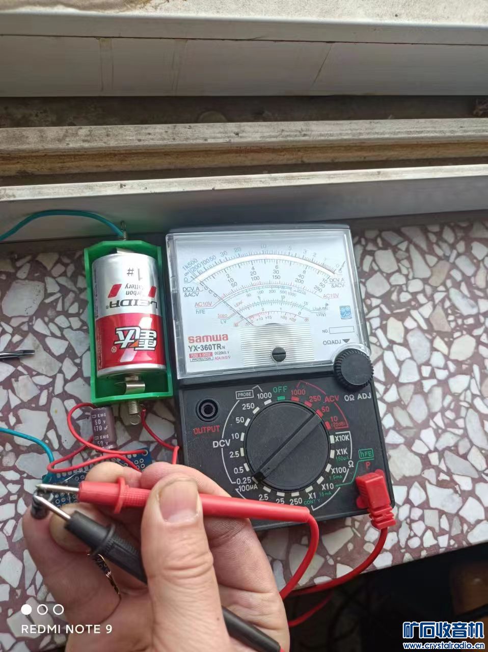

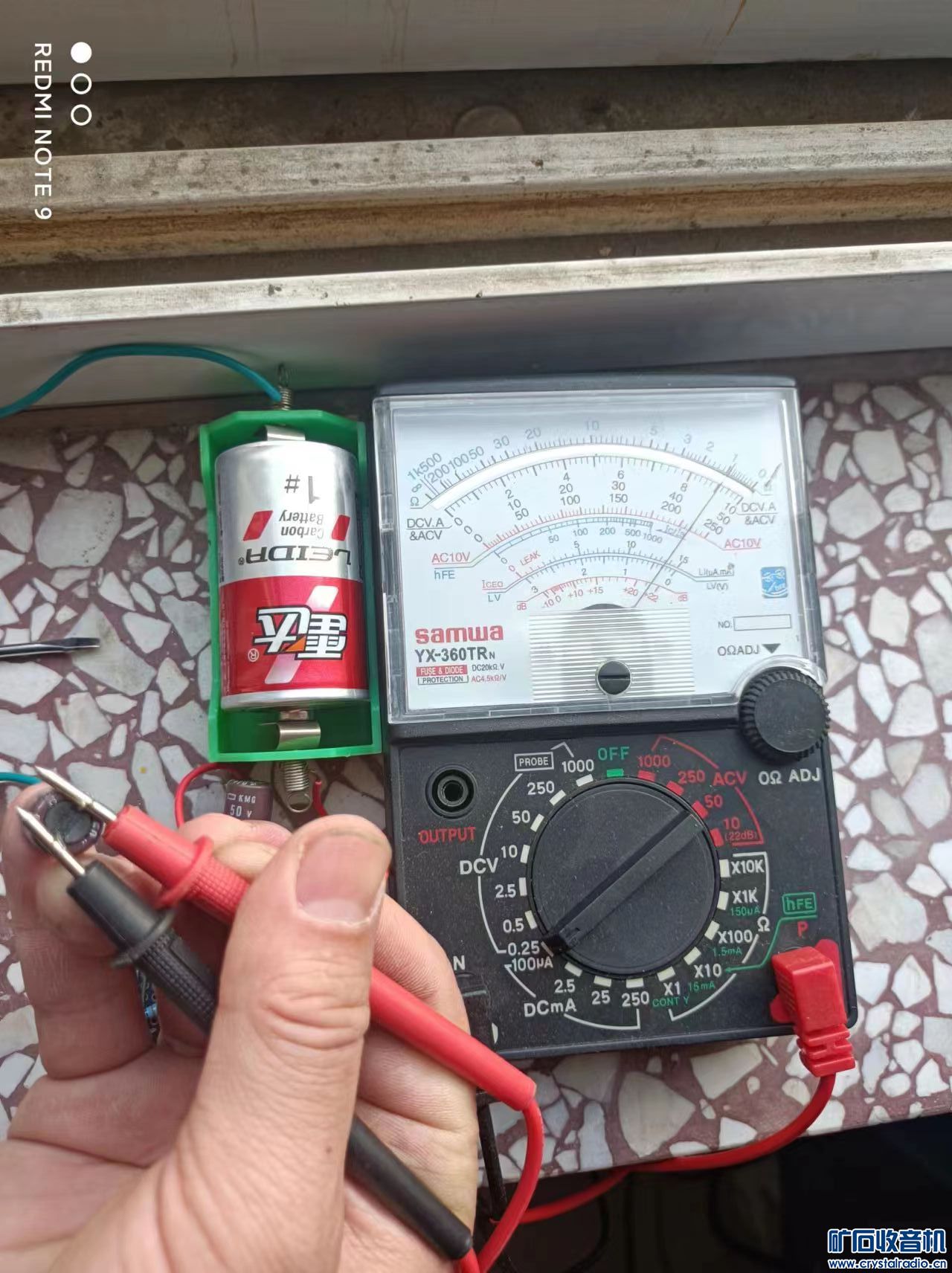

怀疑是电源板的电容有问题,用自制的ESR表检测了下,发现给3842电源管理芯片7脚供电的滤波电容ESR很大。拆下检测,电容已经失效。更换后电源板恢复正常。
就是图中红圈中的电容(已经更换了)
ESR值很大了
正常的电容的ESR值
损坏的电容。原机的是25V  82uF,从来没有见过有这个容量的电容;     我更换了一只50V,100uF的上去。
感谢“北极兵”前辈设计的ESR表。
确实在路检测电解电容很方便,比万用表电容档直观。
交换机的电源板支持两路输入,一路是220V市电输入,另一路是UPS直流输入,都可以给交换机供电;所以板子上有两路开关电源,都是3842电源管理芯片组成的开关电源,所以板子上有个开关电源变压器。板子从外观看做工不错。
