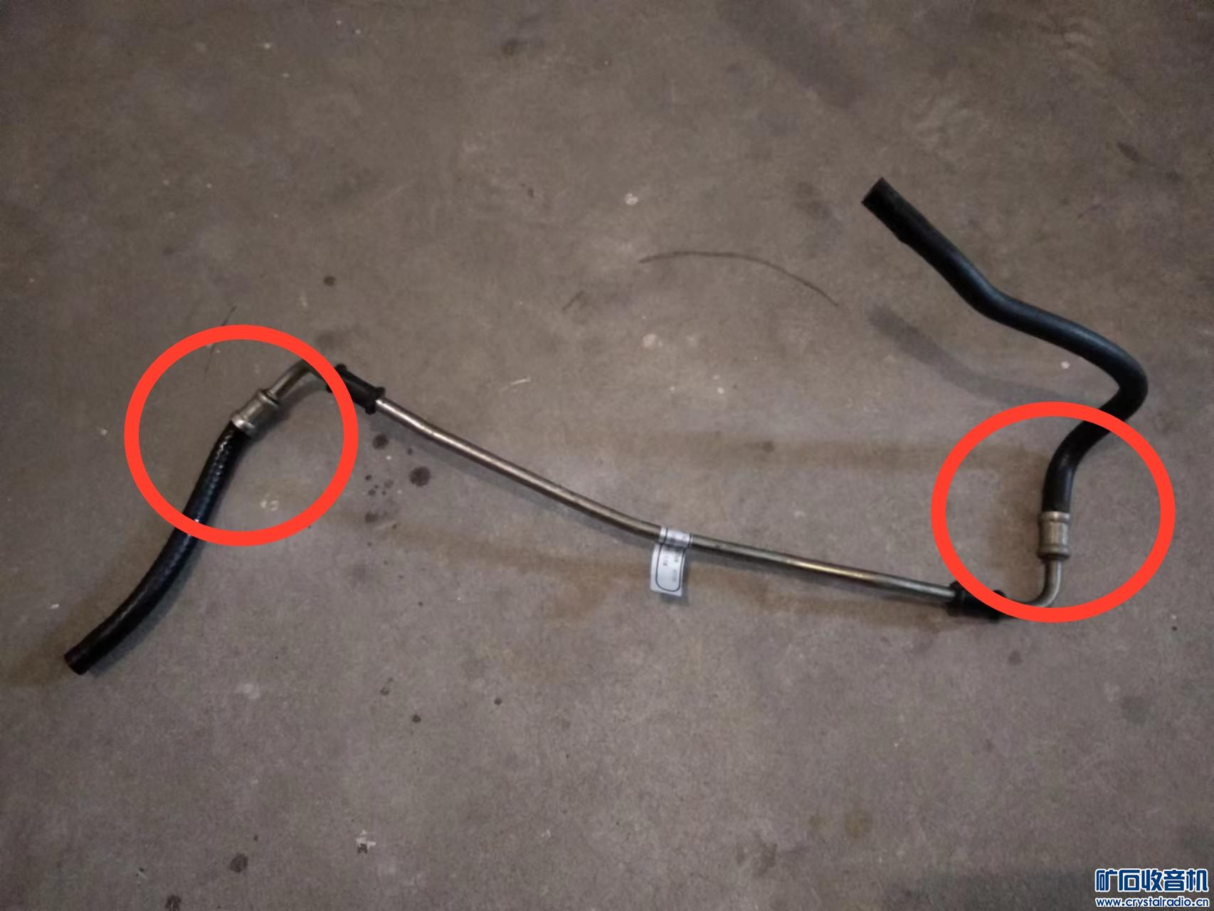

方向盘助力油管又裂了,橡胶差,上一次5年前
http://www.crystalradio.cn/forum ... =1564244&extra=
只好更换,加油。发现及时,要是半路方向盘失灵,麻烦就大了。

方向盘不会失灵,就是非常沉重,但车子走起来会轻松许多,能正常开。我亲身经历过。
 楼主| 发表于 2023-2-10 11:13:31 | 显示全部楼层
第一次坏,是在要出门时发现的,方向盘转不动,再看车底下一片油。油泵没油,噪音很大,好像是干磨。
发表于 2023-2-10 11:15:16 | 显示全部楼层
对,打方向吱吱响。因助力泵没油,此时助力泵损坏很快。
方法就是摘下来助力泵的皮带,就可以继续开了。我那个车助力泵皮带是单独的一根。
 楼主| 发表于 2023-2-10 11:23:20 | 显示全部楼层
方法就是摘下来助力泵的皮带,就可以继续开 ...
好经验,本车好像和冷却液泵共用皮带。
发表于 2023-2-10 12:23:24 | 显示全部楼层
除了橡胶管质量外,管路固定也非常重要,否则管路容易坏。
