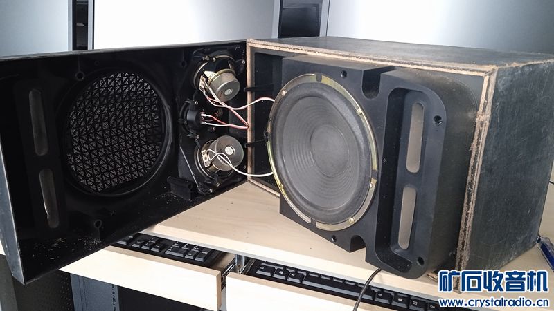

经常看到有人问这种音箱怎么打开,正好我这一只音箱低音喇叭坏了,用它做个试验品。
话不多讲,看图
低音喇叭与箱体之间防漏气垫片有胶,粘性太大,用热风枪烤,才取出来。硬撬不行,肯定会把喇叭撬变形。
 楼主| 发表于 2023-2-8 21:11:24 | 显示全部楼层
箱体底部,有两个下手标记,从标记处插入一字螺丝刀,撬。。。
发表于 2023-2-8 22:24:29 | 显示全部楼层
其实爱华音响的维修手册 都有如何拆卸音响的步骤分解图  虽然没有达到零件级拆解  但是也够用了
