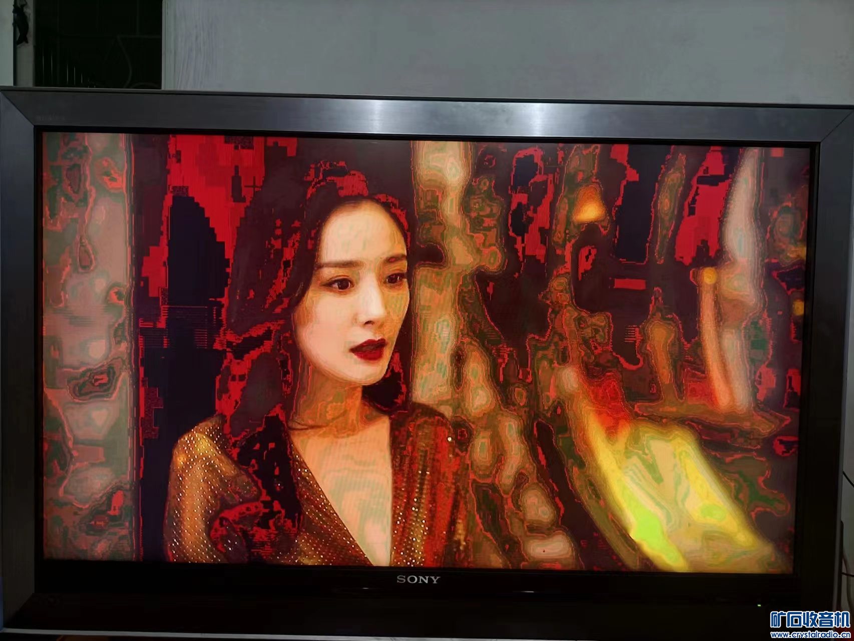

请教各位大侠,看看这台索尼46寸电视出现的是什么故障?哪里有故障?要怎么检查?谢谢
发表于 2023-2-8 20:09:21 | 显示全部楼层 |阅读模式
发表于 2023-2-8 20:20:18 | 显示全部楼层
可能是解码板坏了
发表于 2023-2-8 20:31:49 | 显示全部楼层
这样的现象 重新拔插屏线试试吧!
不能解决问题多数是逻辑板出故障了!
 楼主| 发表于 2023-2-8 20:41:40 | 显示全部楼层

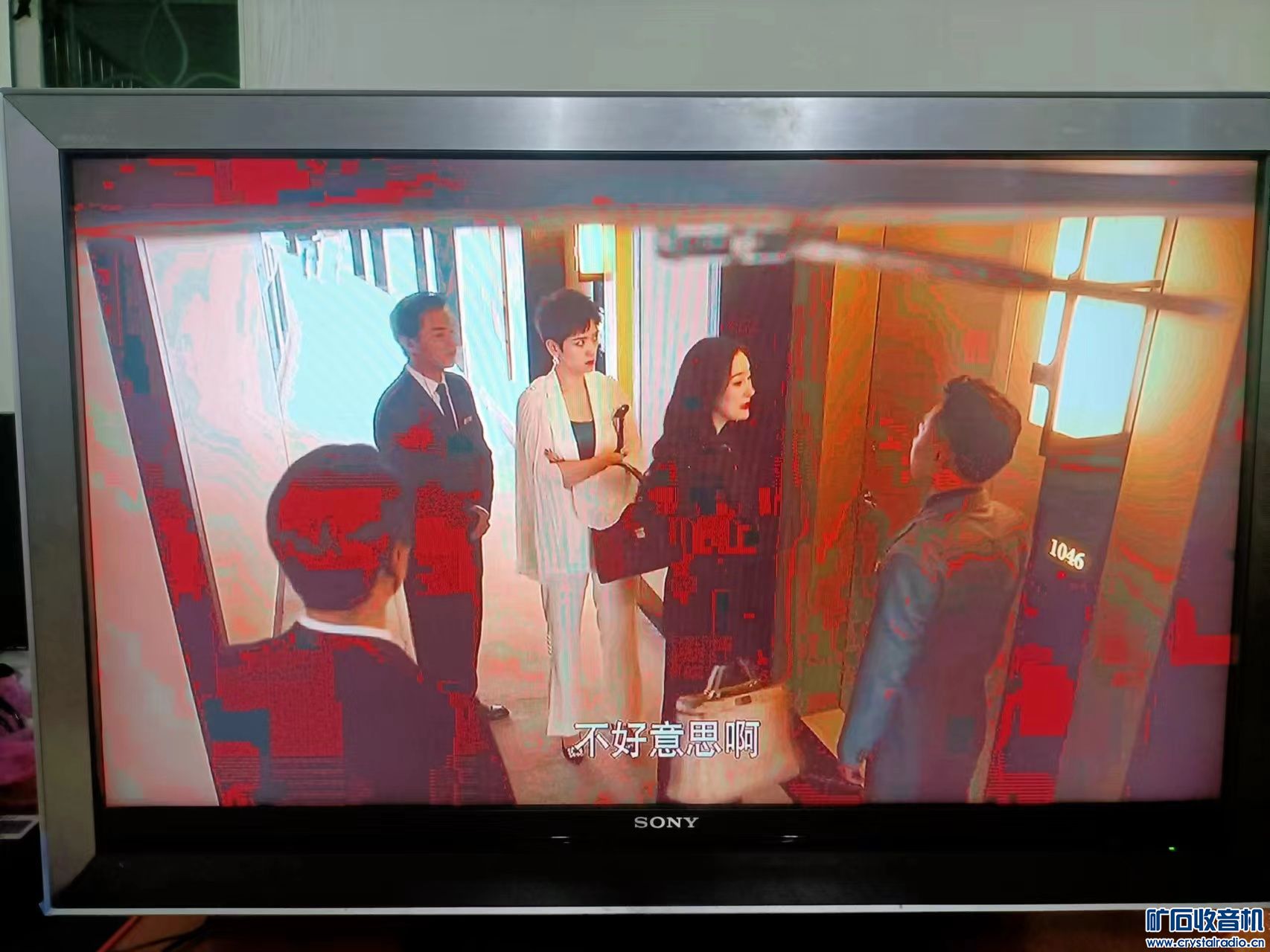

清理过屏线还是这个故障,不知道是哪里问题,怕在网上买了逻辑板回来又不行,又不能退货  索尼KLV-46W300A
发表于 2023-2-8 22:27:01 | 显示全部楼层
换逻辑板吧,买完全对应的型号测试好
发表于 2023-2-8 22:48:58 | 显示全部楼层
可以先找一个万能驱动板 试一下 只要屏幕不是小众的型号 都可以用
发表于 2023-2-9 08:16:01 | 显示全部楼层
花屏,直接换逻辑板
发表于 2023-2-9 08:16:48 | 显示全部楼层

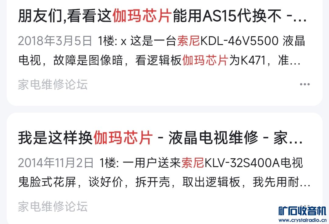

或者换逻辑板上的一个芯片,脚最多的一个,具体型号我忘记啦
发表于 2023-2-9 22:37:11 | 显示全部楼层
伽马芯片换一块就成
发表于 2023-2-10 11:02:50 来自手机 | 显示全部楼层
jxnclff 发表于 2023-2-9 22:37
伽马芯片换一块就成
什么是伽玛芯片
发表于 2023-2-10 18:32:04 | 显示全部楼层
型号自己看
发表于 2023-2-10 22:04:52 来自手机 | 显示全部楼层
发表于 2023-2-13 00:23:19 | 显示全部楼层
索尼屏线怎么拆下来能否讲解一下,谢谢!
 楼主| 发表于 2023-2-20 13:40:59 来自手机 | 显示全部楼层
机器已经修复好,你们都以为是逻辑板问题,最后和逻辑板没有一毛钱关系,直接换了主板一切正常
 楼主| 发表于 2023-2-20 13:44:02 来自手机 | 显示全部楼层
应该不是排阻问题,我觉得应该是解码切换部分有故障,不过不应该花时间去想,直接花了50块钱买了一块主板修复,一了百了
