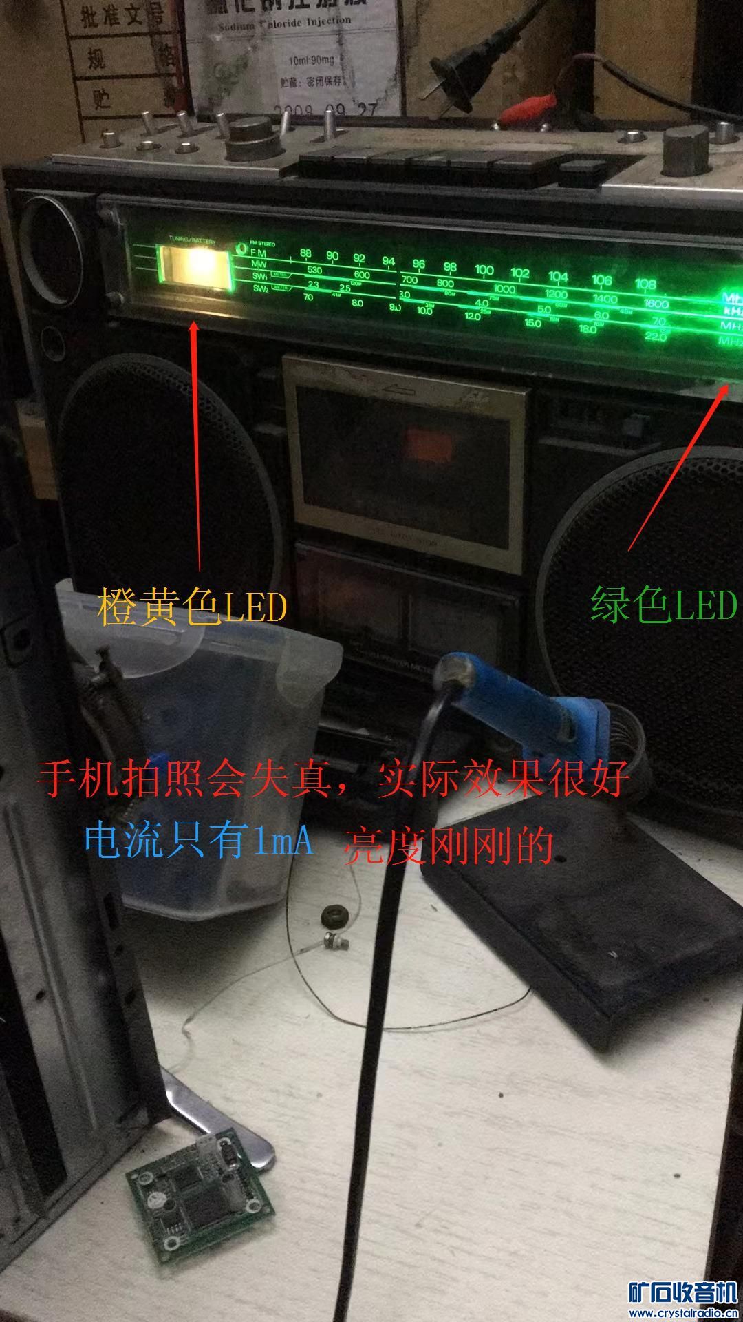

SHARP GF-6060收录机+指针LED显示

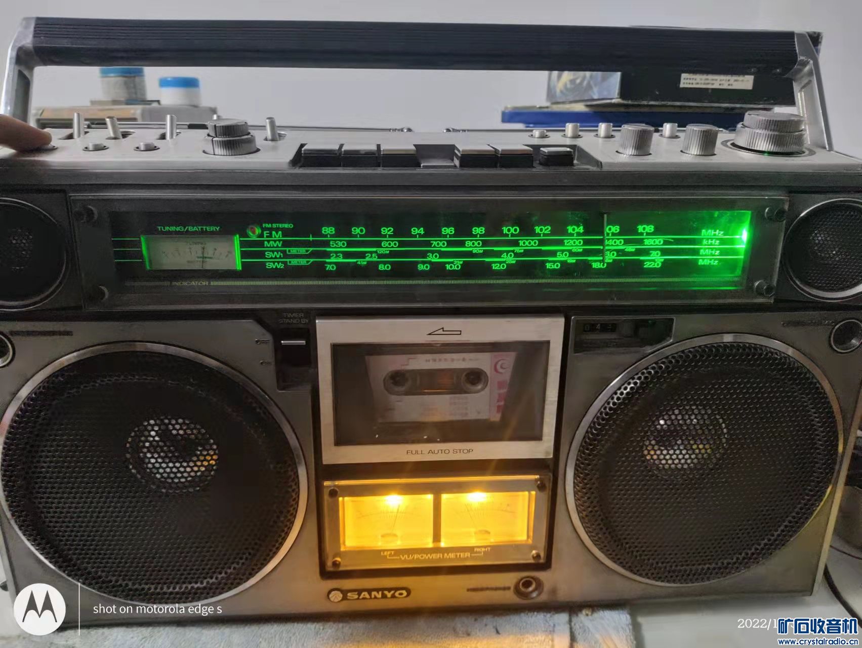

我把指示表和刻度盘加了LED,磁带仓内部和电压和调谐指示表也准备加背景灯。
很漂亮,卡仓内还有韩宝仪的《粉红色的回忆》!

发表于 2023-3-13 22:44:55 | 显示全部楼层
表头的灯供电我用了三个灯珠,正好用7805可以带的动。刻度盘灯用了一个,以前是灯泡很暗,用了LED加了一个可调电阻就解决了供电问题。
你的三洋9994大音量灯会闪吗?出现电压不温的情况。应该是变压器太小了 电流不足
 楼主| 发表于 2023-3-13 22:52:14 | 显示全部楼层
redback 发表于 2023-3-13 22:44
表头的灯供电我用了三个灯珠,正好用7805可以带的动。刻度盘灯用了一个,以前是灯泡很暗,用了LED加了一 ...
变压器太小会有这种情况,用3端稳压后串电阻可以解决这个问题,高亮度LED电流很小,就有很好的照明效果
UV表的照明,很堂皇,如果再调小一点点电流,可能更清晰
