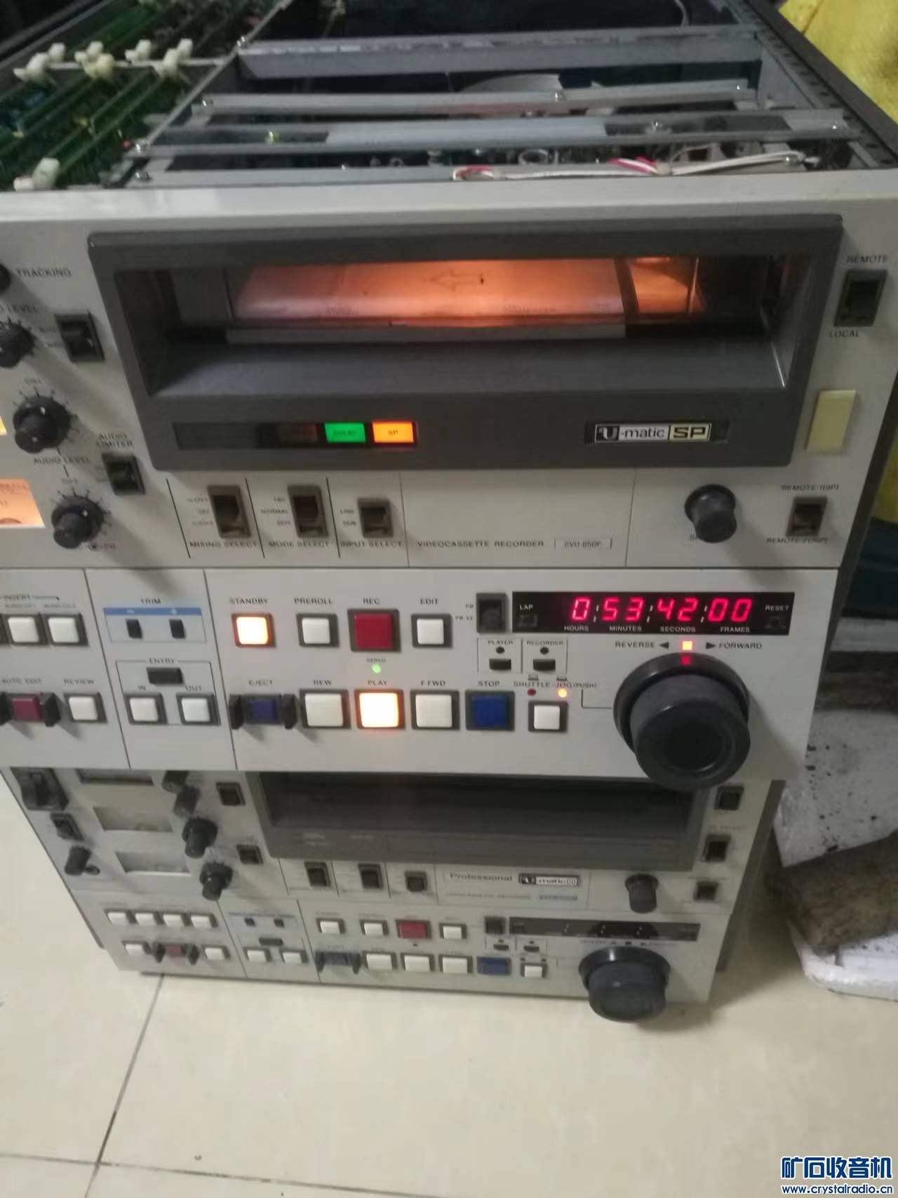

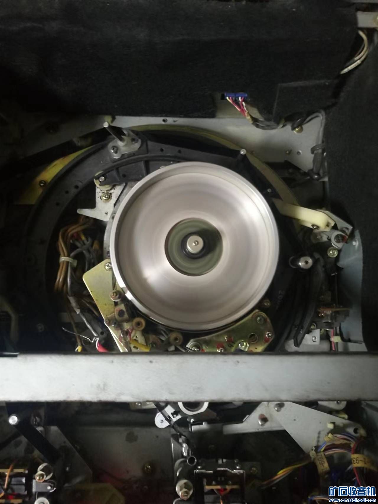

朋友是编辑机爱好者 ,一台索尼 BVU-850P 编辑机左声道声音不好,最终在音频板上找到2个电位器开路了。编辑机的声音不错,音场宽,低音效果好。

不过因为要能对每一帧进行插入,所以这个录像机的机械控制精度是很高的。

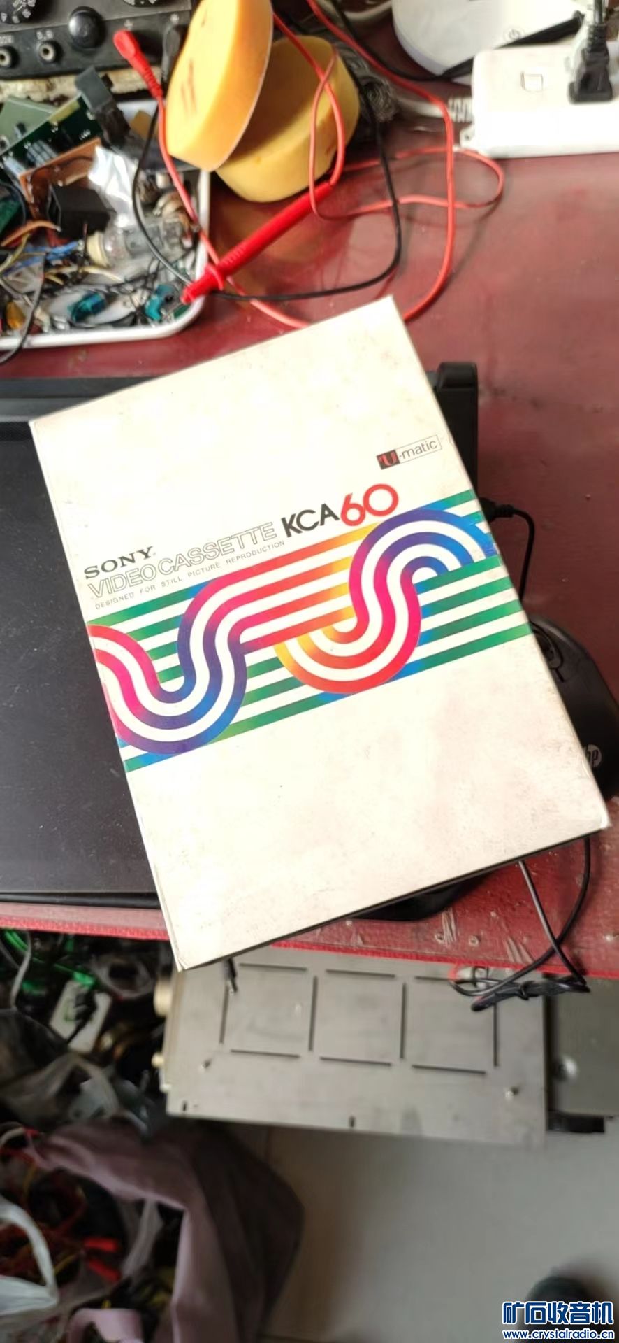

这个应该是编辑机磁带吧,从单位库房扒出来六盘,没怎么使用。
