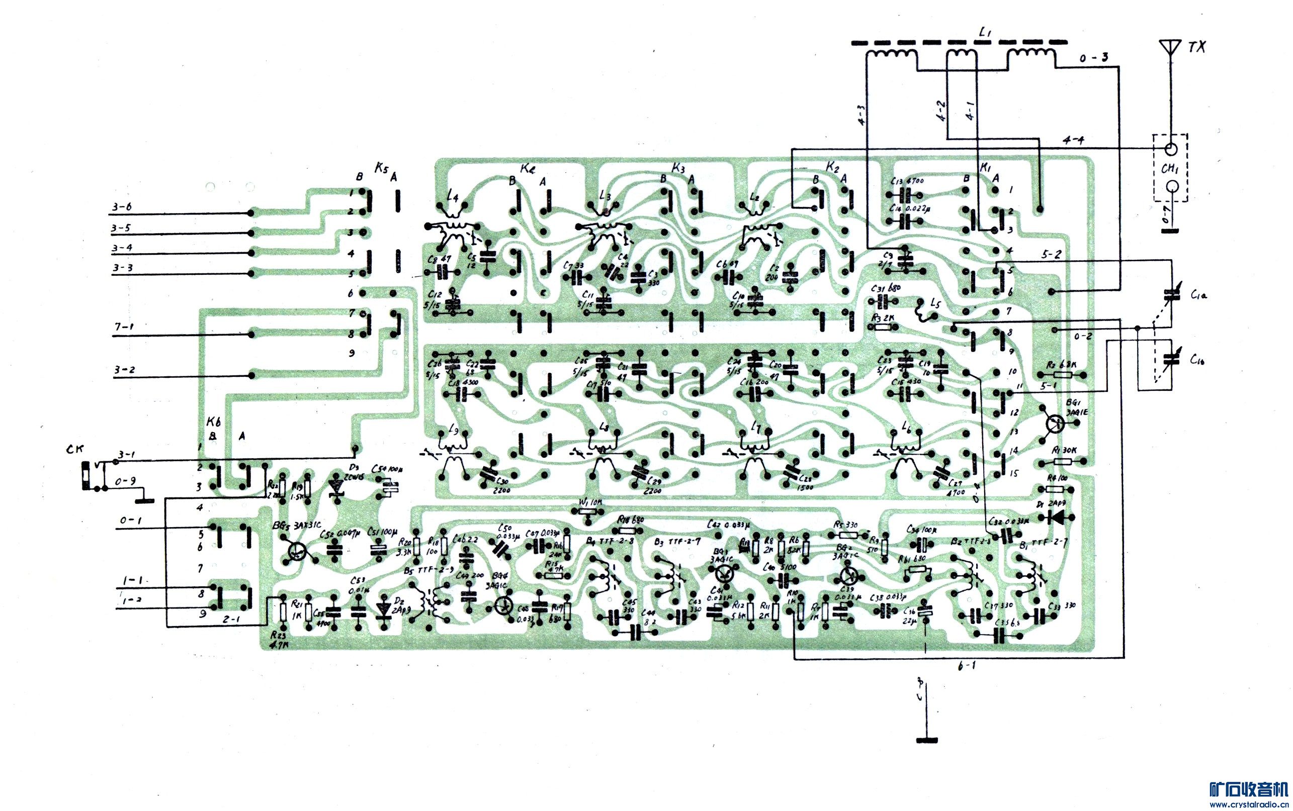

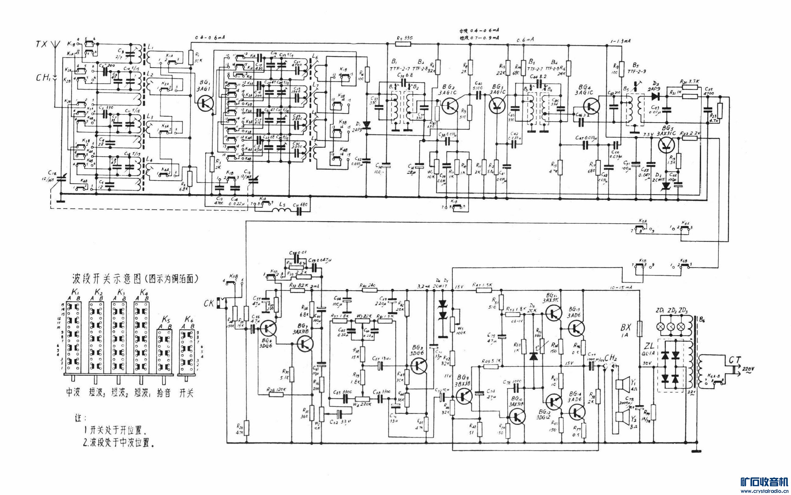

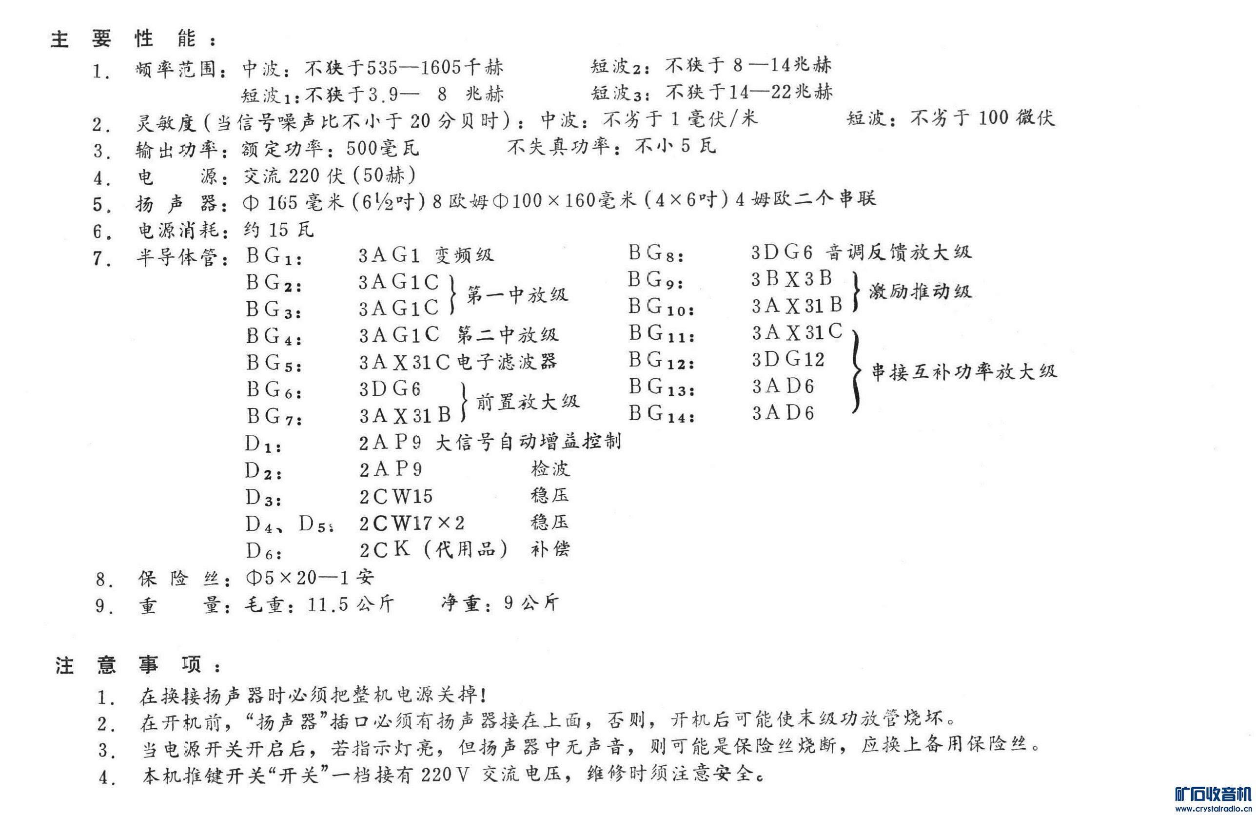

发表于 2023-2-7 16:30:36 | 显示全部楼层
功放级的毛病,很多元件都能导致烧输出电容的毛病,那几个管子细细查。
替你挂几张资料图。

发表于 2023-2-7 16:53:57 | 显示全部楼层
这个输出电容1000U的,选择的耐压只有15伏,偏低,最好用50伏耐压的电解替换。
