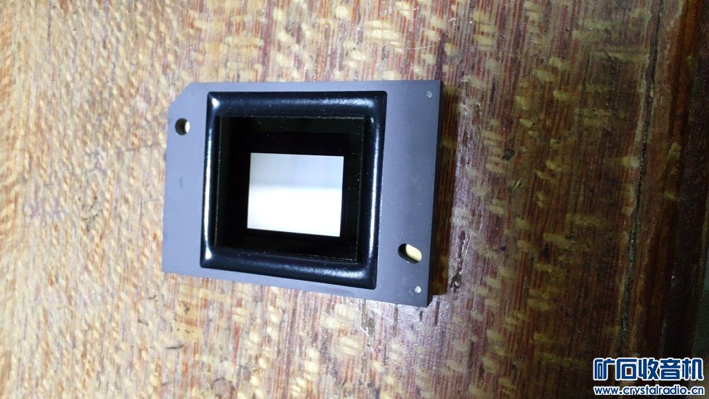

发表于 2023-2-6 16:04:38 | 显示全部楼层 |阅读模式
请教各路高手,一台NEC投影出现亮斑,更换DMD芯片后,故障排除,后继续跑了几十小时后,边角再次出现少量亮斑,怀疑换的硅胶帖不给力,又改用硅脂,但是后续亮斑还是逐渐增加,未得到控制,风扇关掉节能模式全速转,也没用,这是什么原因
IMG_20220922_214922402.jpg IMG_20220923_141526207.jpg IMG_20220923_141835068.jpg IMG_20220926_193118346.jpg
发表于 2023-2-6 16:11:20 | 显示全部楼层
排线有问题
 楼主| 发表于 2023-2-6 16:22:13 | 显示全部楼层
也就是说DMD没烧?还是排线导致DMD烧了?芯片跟主板之间走的是金手指,可否告知是哪一条排线的问题

发表于 2023-2-6 18:04:14 | 显示全部楼层
还是散热问题,硅胶贴有厚度,DMD跟散热片不是直接接触的。多年前,我自己有一台也是这样(我弟公司自己开发的产品)。后来我发现这个缝隙后,用银片压成接近厚度的片,代替硅胶片,再用硅脂填充(像CPU那样贴合散热片)。再没出现这个问题。本来想用铜片的,后来想自己工厂有很多银,银的导热比铜高多了。这小块的银也就三两克。
发表于 2023-2-6 18:09:34 | 显示全部楼层
dmd的面积很小,如果用LED做光源还好,用传统灯泡,100多瓦的功率,把大部分光源都投的DMD上,可以想象会有多高温,就像太阳灶那样,把阳光集中在这么小的地方,可以当炉子用。想想那个凹镜才多大。
 楼主| 发表于 2023-2-7 08:35:12 | 显示全部楼层
jion 发表于 2023-2-6 18:04
还是散热问题,硅胶贴有厚度,DMD跟散热片不是直接接触的。多年前,我自己有一台也是这样(我弟公司自己开 ...
DMD肯定是受损了的,可以看到面上有一点一点的亮点,位置跟投影出来的亮斑是对得上的,但是要去找块银来导热不是很现实啊,它原厂出来的时候就是用的硅胶帖,如果硅胶帖导热性能不能满足散热要求,那设计的时候就应该考虑上去了啊
发表于 2023-2-7 08:51:55 | 显示全部楼层
scum2006 发表于 2023-2-7 08:35
DMD肯定是受损了的,可以看到面上有一点一点的亮点,位置跟投影出来的亮斑是对得上的,但是要去找块银来 ...
这个就是产品缺陷,硅胶的导热性能跟不上DMD的散热需求。我用银是因为我公司做这方面的,方便。用铜也比硅胶好。
