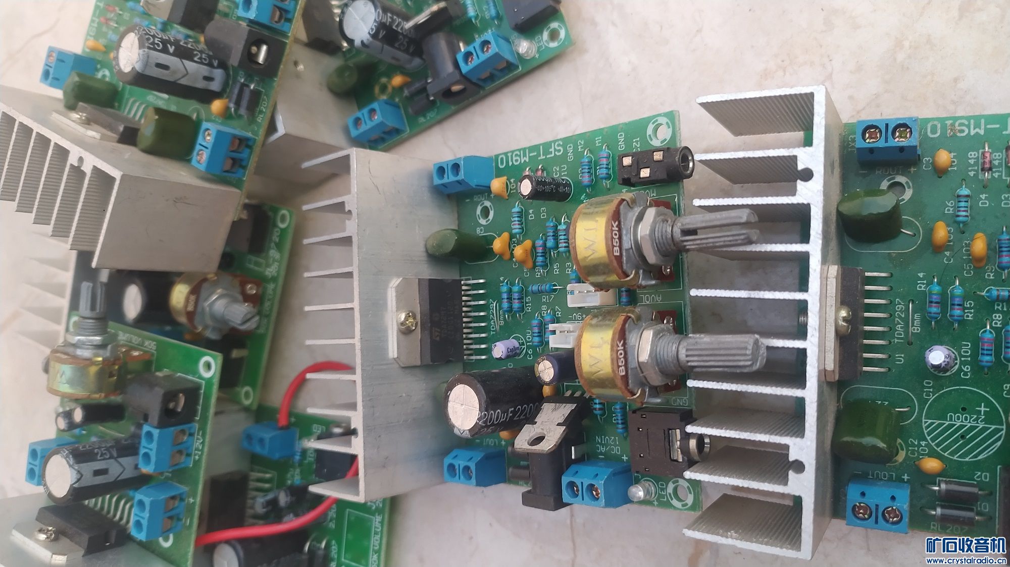

如何改善音质

MF1221 发表于 2023-2-6 16:29
降低供电电压不是更容易出现削峰失真吗?不是应该减小输入信号吗?我觉得应该在信号输入7297前将信号做衰减
比较难降低输入信号,因为7297的输入音频信号来自三个不同地方的输出音频信号。。
 楼主| 发表于 2023-2-6 17:01:50 | 显示全部楼层
逍遥客 发表于 2023-2-6 16:54
看过你的作品,整机好象只有一个30W不到变压器,可以在放大音量时量一下电压有没有变化~
这次新做的作品没有展示出来,所以这次用20W变压器(前面是15W),在电路上功放与磁带机、CD、USB放音用分开的电源。功放用独立供电方式。。。不过前面一个机器很奇怪当音量开到最大没有这个问题,但这次的7297就问题来了。。。感觉不可思议,为什么同样的电路和模块出现不一样的结果
音量开最大,电压没有变化和波动
 楼主| 发表于 2023-2-6 17:05:41 | 显示全部楼层
sgeli_sh 发表于 2023-2-6 16:43
会不会功率大喇叭承受不了,2寸喇叭最多10W功率,还有,集成功放也有最大输出电流限制,超了失真也会大 ...
模块厂家讲12伏特电源供电(建议)15W X 2,我现在故意降低电源电压到8伏特(7297的供电是7 - 15伏特)
 楼主| 发表于 2023-2-6 17:07:05 | 显示全部楼层
hawkins 发表于 2023-2-6 16:23
喇叭不行吧,20W估计没有
说不清,喇叭卖家讲是JBL内的4欧20W

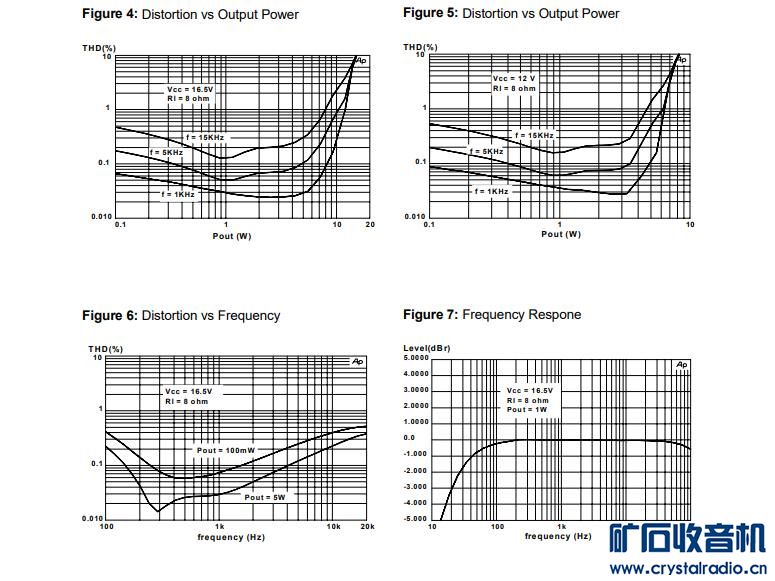

TDA7297用12V供电没问题,只是在输出20W时(2x10W)电源输出应不小于30W,否则电源内阻大也不好;看芯片图输出是BTL结构,喇叭阻抗小、电流大,大于2A芯片过流也会加大失真,降低输出功率是比较可行的措施。
我用过这个芯片做的板子,本来就不好听。也许不是正品,只把电位器拆了用了。
TDA7297板子
TDA7297板子
 楼主| 发表于 2023-2-6 17:18:35 | 显示全部楼层
逍遥客 发表于 2023-2-6 17:12
还是原来的东西,只是改变了供电方式,开大声却出现了破声,那改回原来的供电方式换大变压器呢?如50W, ...
考虑下,想把电压降低至7伏特再试试,不行就换变压器了。。。
大多集成功放的可用功率和最大功率是两回事,失真和功率不能两全,过载能力也较做工考究的分立元件功放弱,低电压以及喇叭阻抗不匹配的话还会有更多劣化,通常其最佳表现只是在其10~30%出力,能打而力有余,超过一半就会各种露马脚,这一点上甚至口碑不一的D类功放都做的不错,有针对性的防破音电路设计,要大功率还从容不迫的可以选更大功率的器件。
参考
参考

 楼主| 发表于 2023-2-6 18:46:46 | 显示全部楼层
同安石 发表于 2023-2-6 18:22
为啥要降压?我记的在车机的帖子里,本来都是12v的电源,好多老师说用大一点的电源效果更好!这个和车机 ...
7297的片子推荐是12伏电源(7 - 15),但我的喇叭口径小或者功率没有卖家讲的达到峰值20W,模块音量最大的时候破音了,感觉降低电压时最大音量声音好一点(否则就不要开到最大音量)
 楼主| 发表于 2023-2-6 18:55:56 | 显示全部楼层
问为什么要选择7297实际上是经过斟酌的。因为我音量控制电位器与面板很远,只有这个7297模块有延伸的线的音量电位器,其他模块都是固定在线路板上的,否则好的电路很多没必要选择这7297
