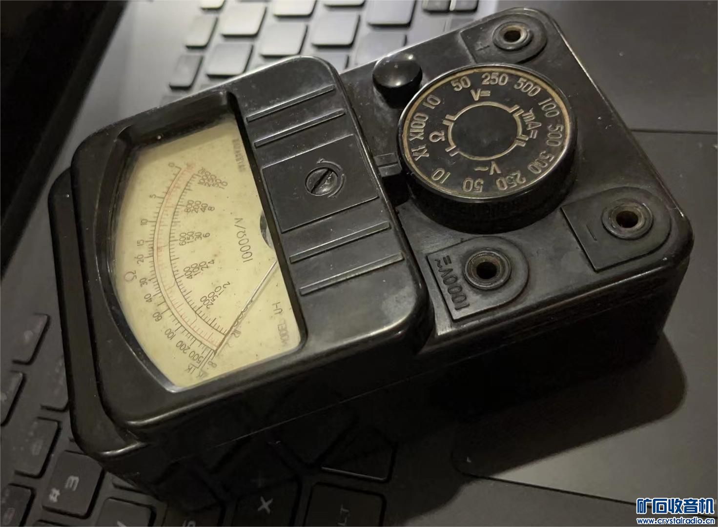

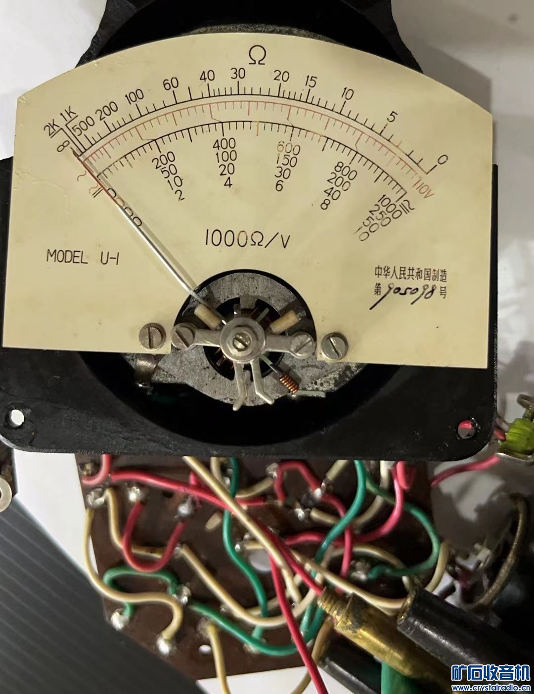

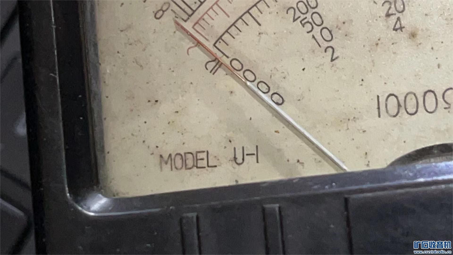

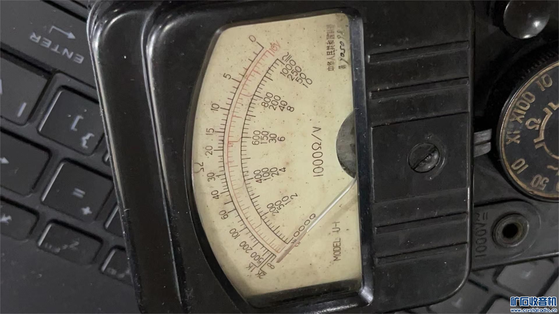

话题说远了,回来说U-1万能表。先看看表盘
灰尘满面还有霉点,惨不忍睹

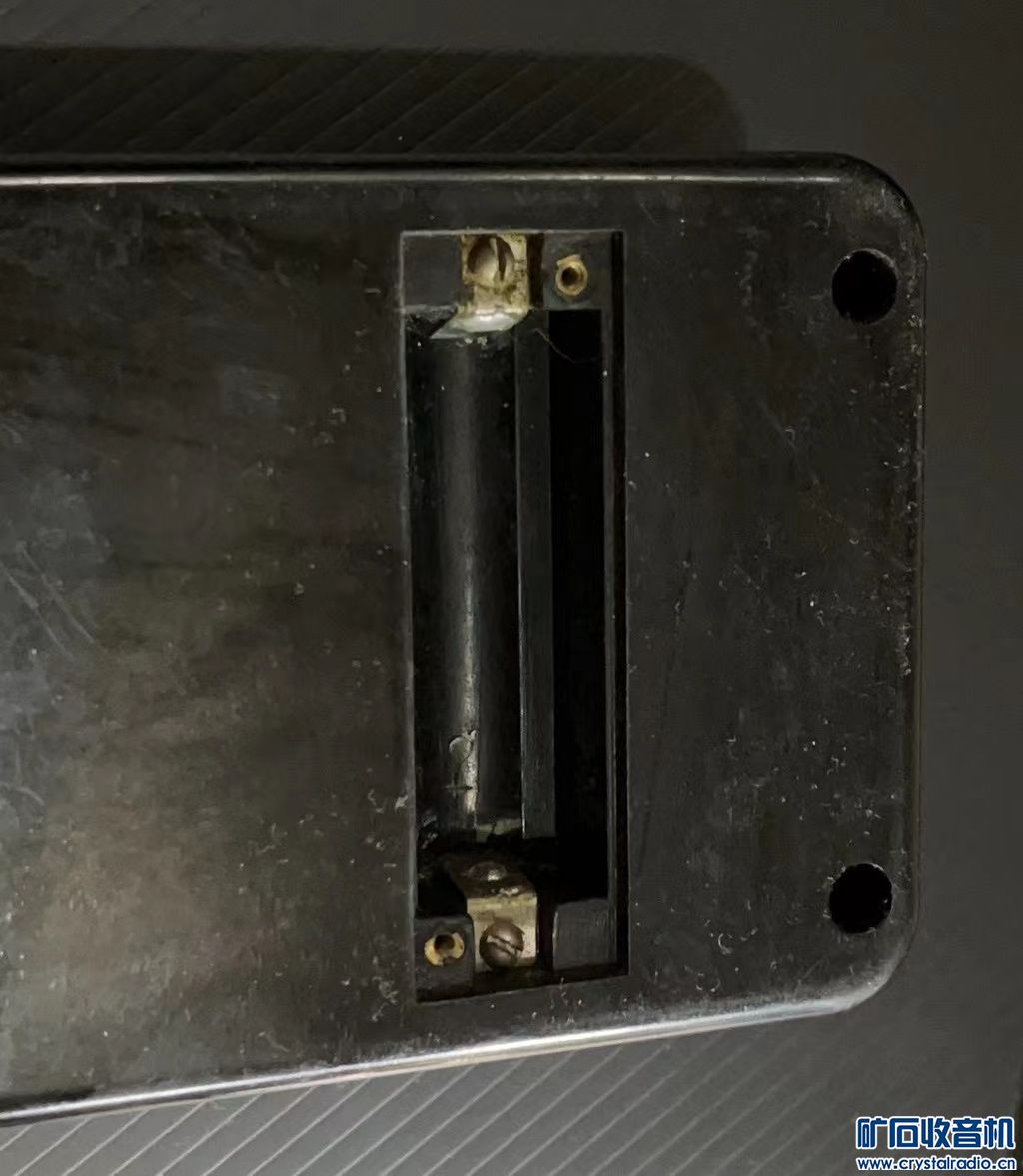

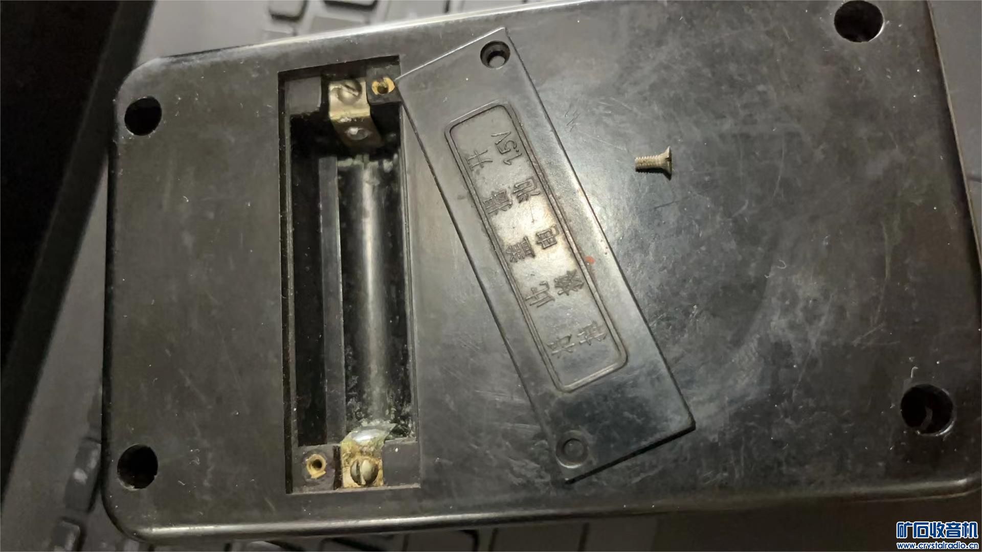

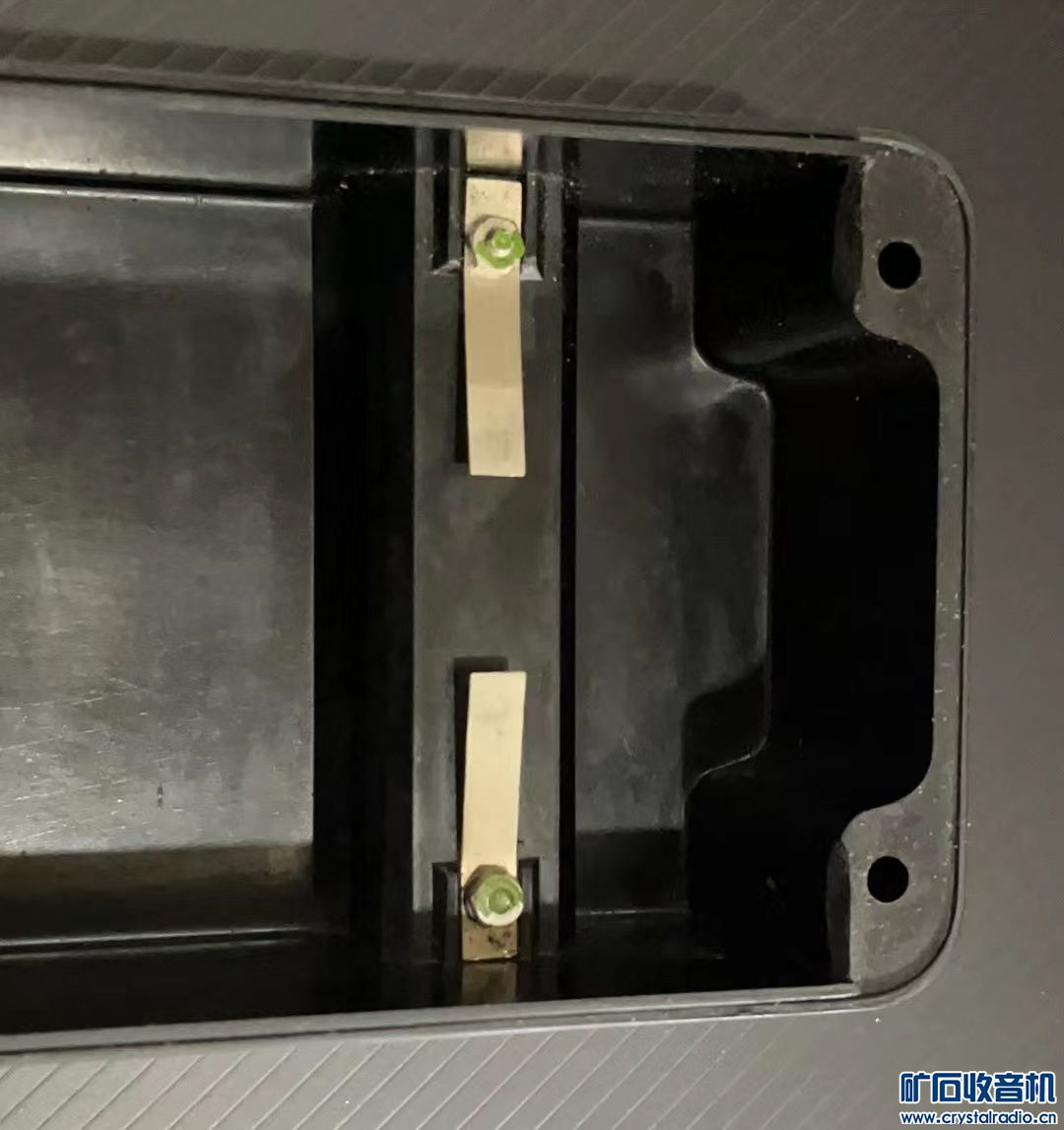

电池仓还行,我还是很爱护,基本没有太严重的电池漏液情况,
螺丝钉数量已经减少到最小单位
-------------------------------------------------------------2月10日

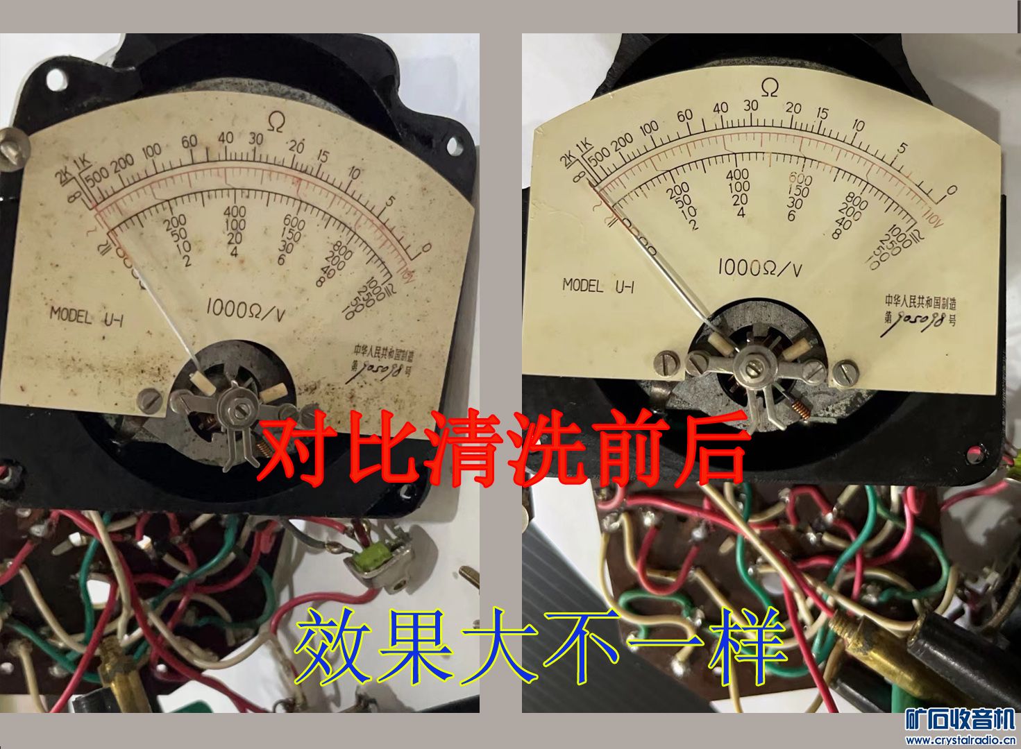

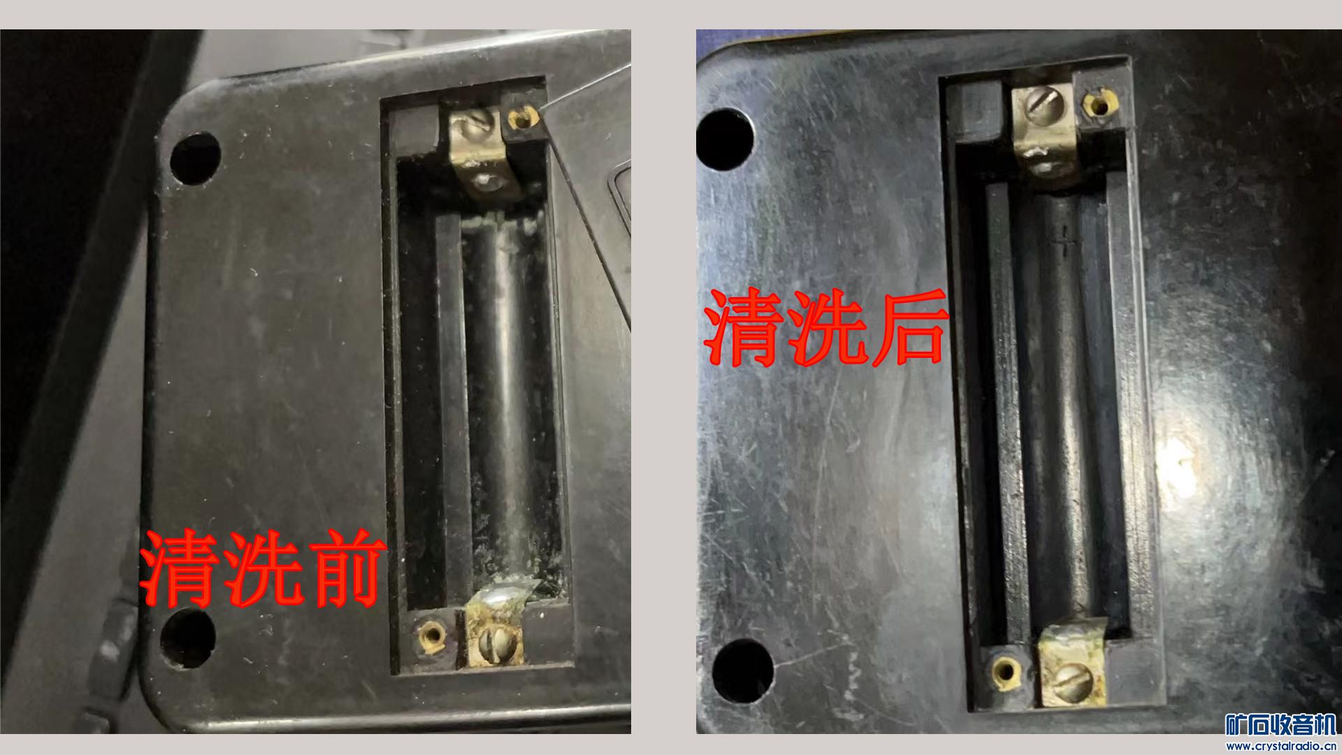

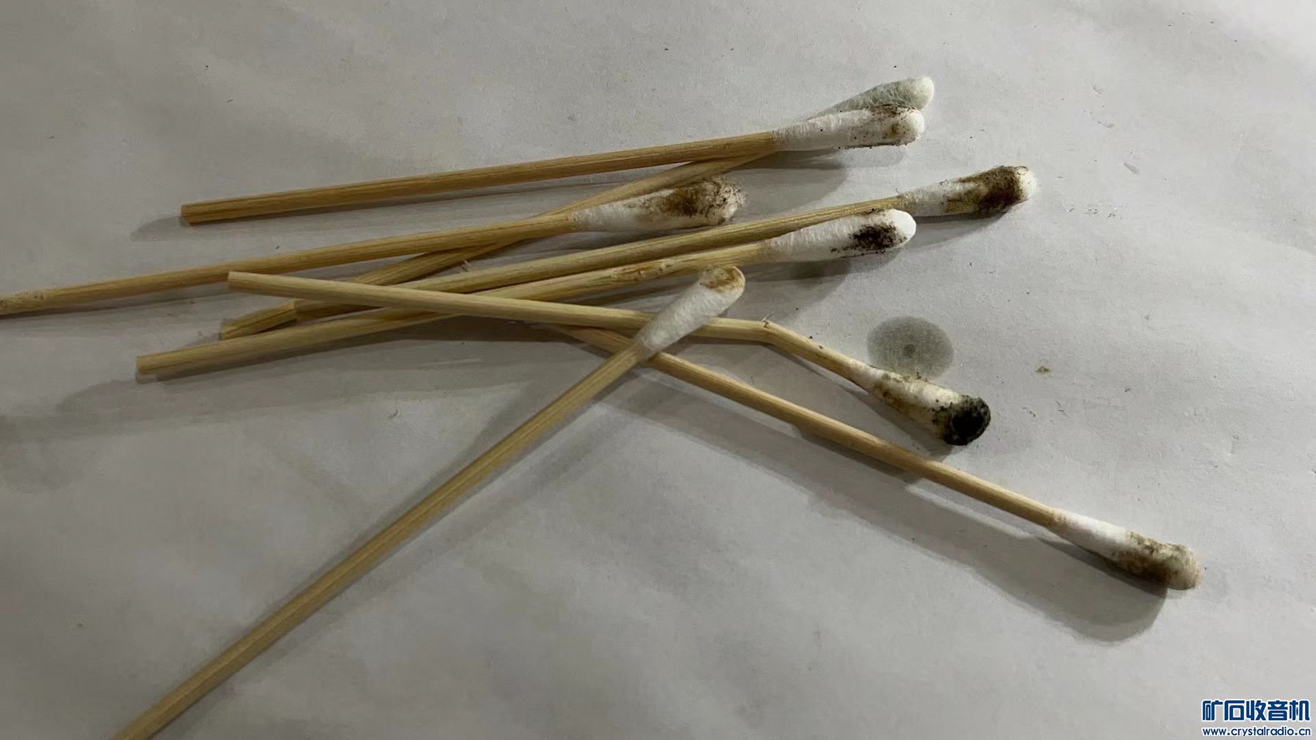

口罩时代,最不缺少的是酒精。
用它来清洗电池仓,方便,无腐蚀。
基本清洗后的效果如图
对比清洗前后,差别不大,其实干净很多。
--------------------------------------------------------2月11日
在清洗过程中,细看发现在我之前,事先已经有人在电池接触端做好预先准备,
把铜片中心点,吃锡,做保护,以免电池漏液腐蚀。
我不得不佩服,在深山邮电局U-1表的主人,我的前辈,他是高手!

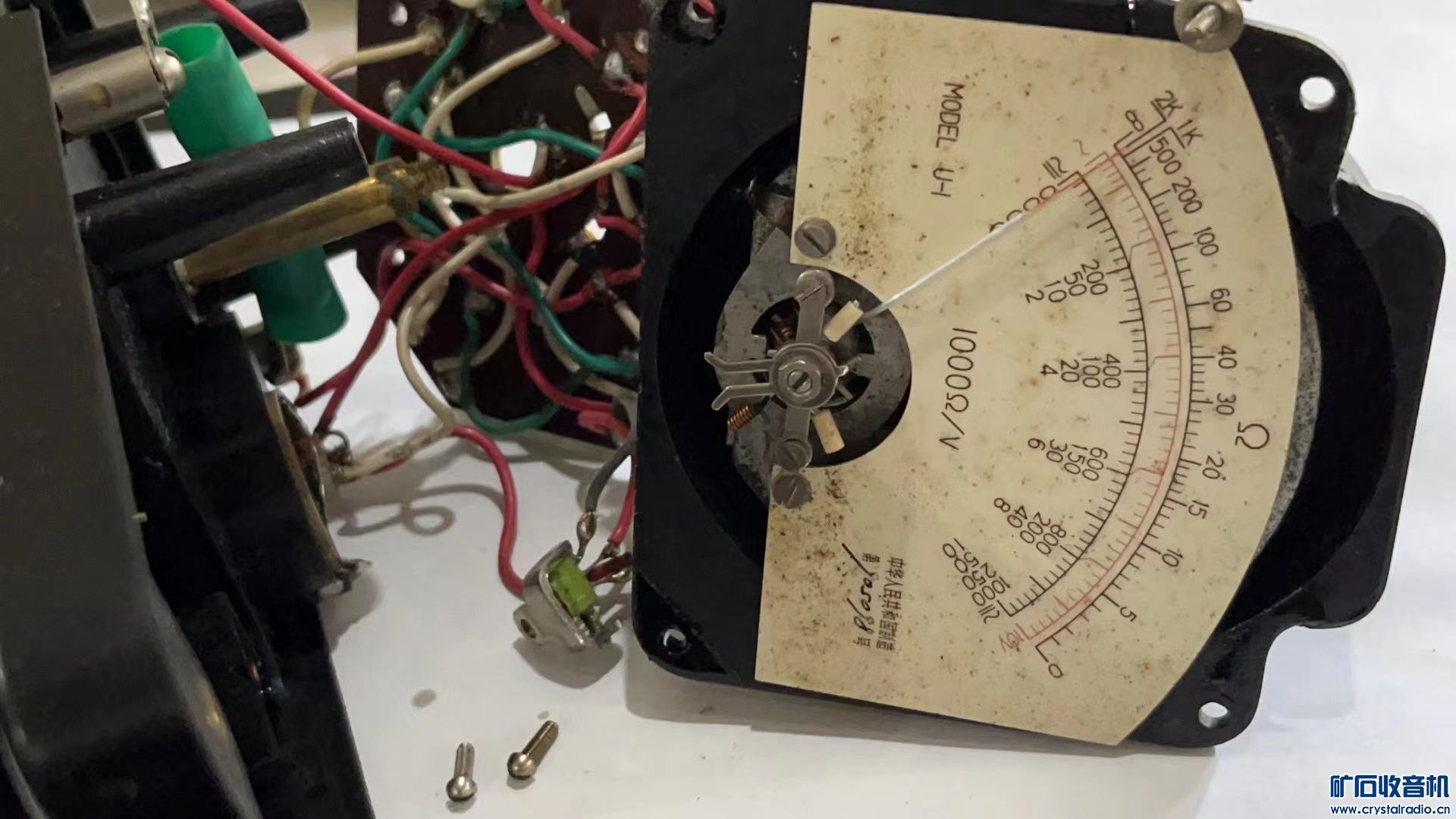

打开表头,没想到,清洗表面还有这么好的效果。
开表头
看表面
清洗,口罩时代的酒精,棉
不能再洗了
再洗就把刻度洗没了,看600V已经减淡很多了
前后对比

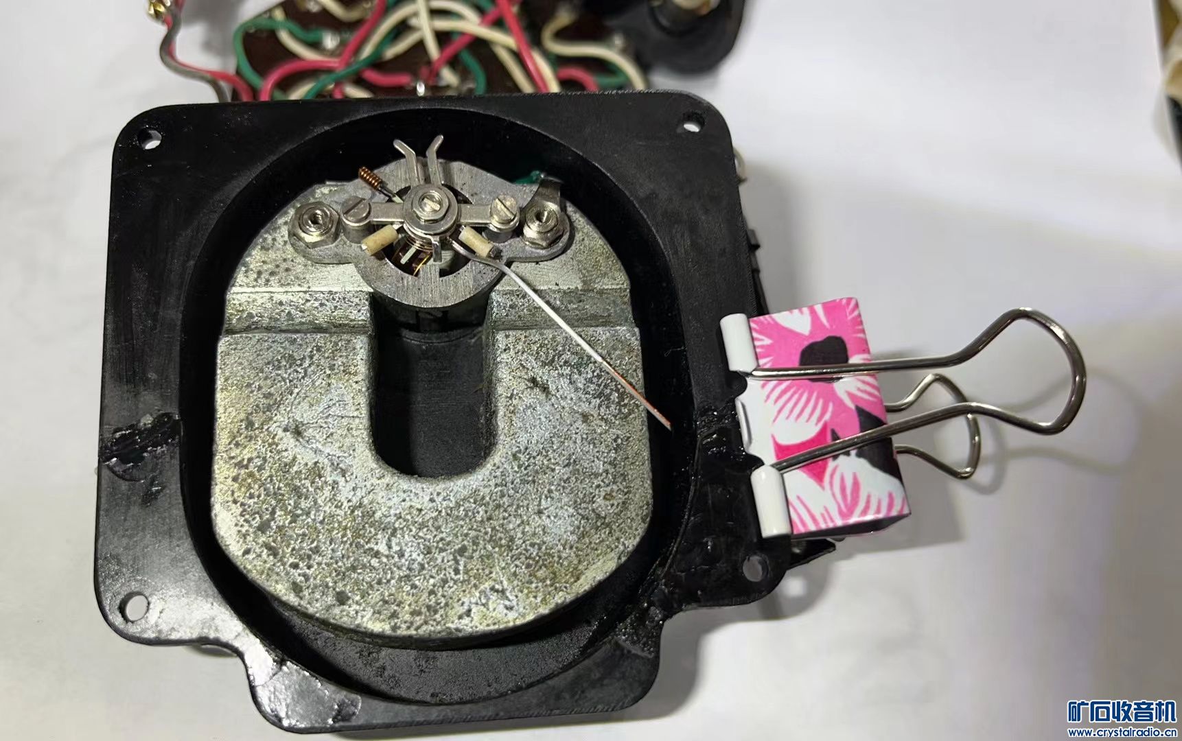

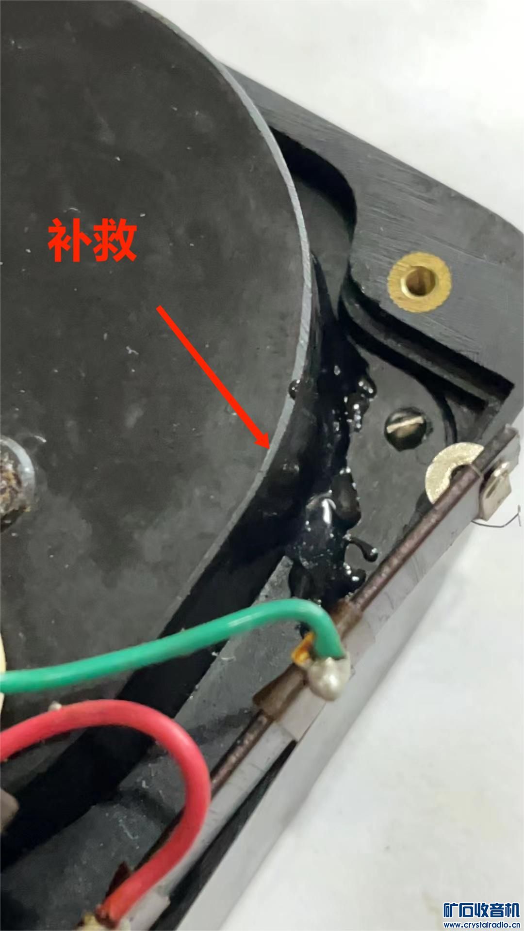

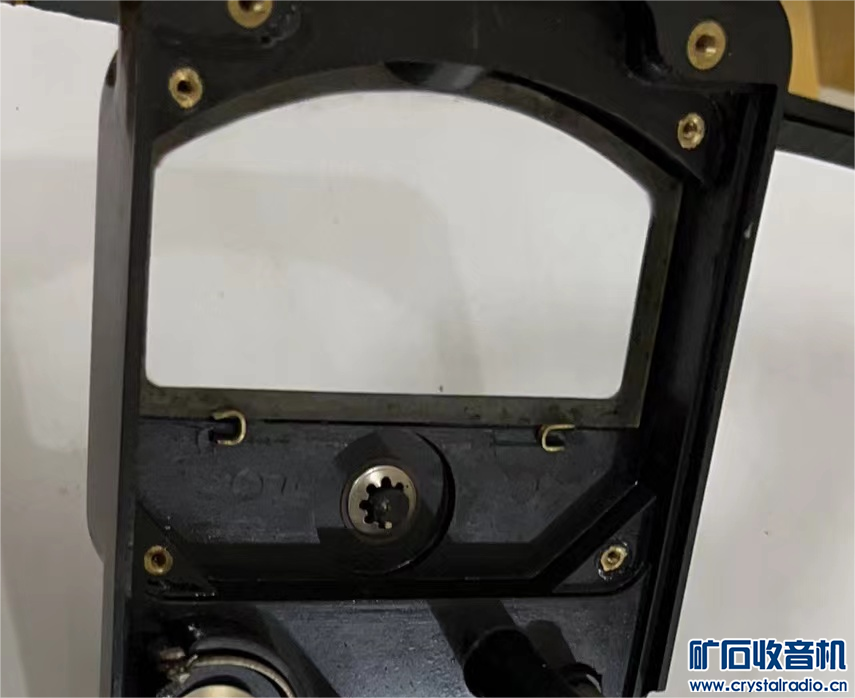

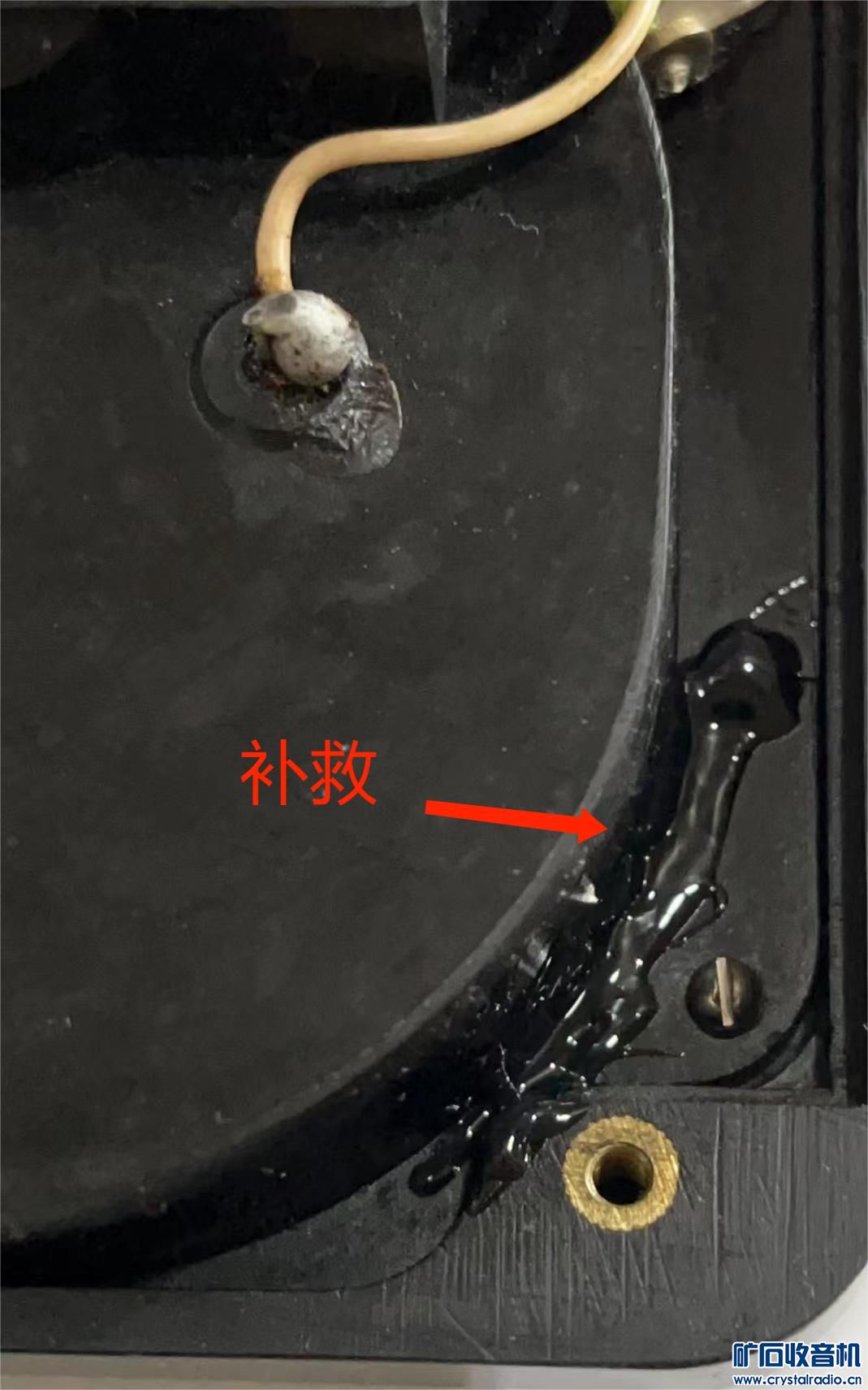

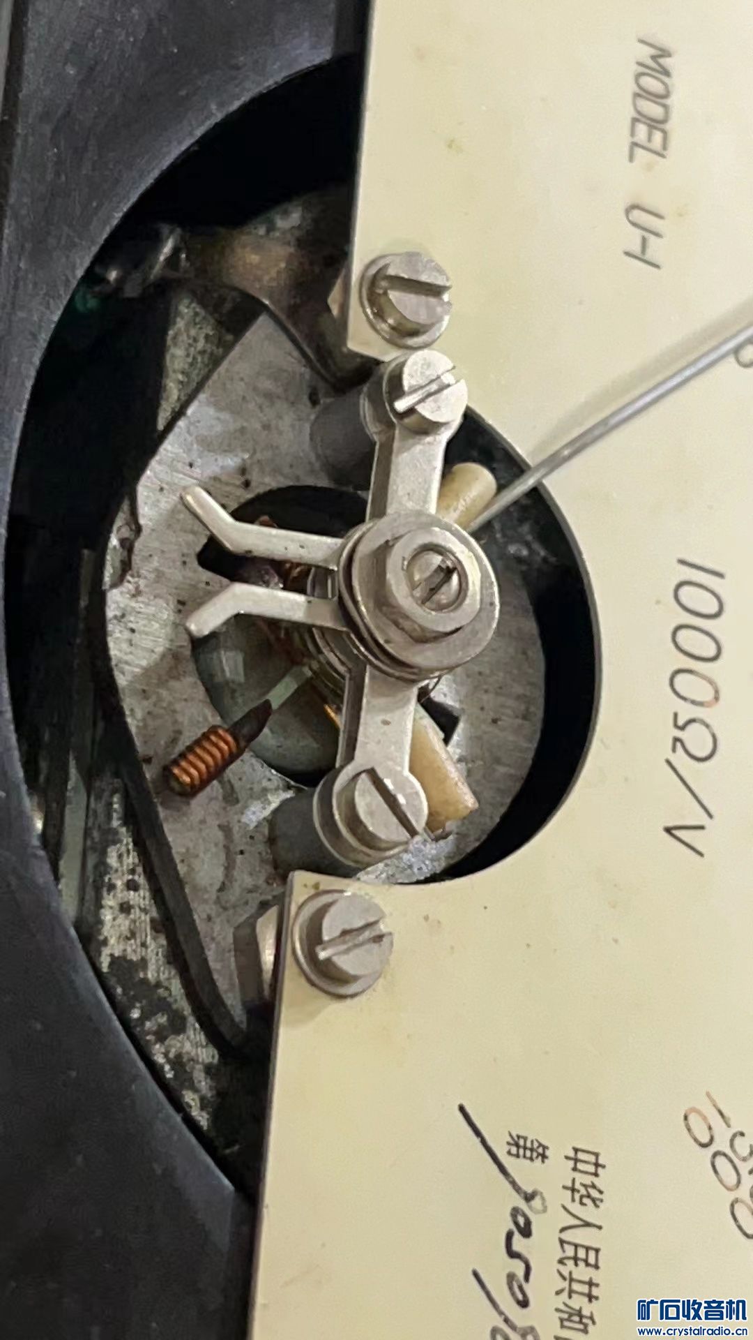

天!开表头,才发现,有两个重大损失,两块固定耳已经分裂了,
必须补救。不然,当受力不当时,还要扩大损失。
用405胶先定位补,等待3天干固,
再反过来,用双管胶加固。
可喜的是:这么大的力量,为什么表盘玻璃没受损,这是万幸!
--------------------------------------------------2月14日

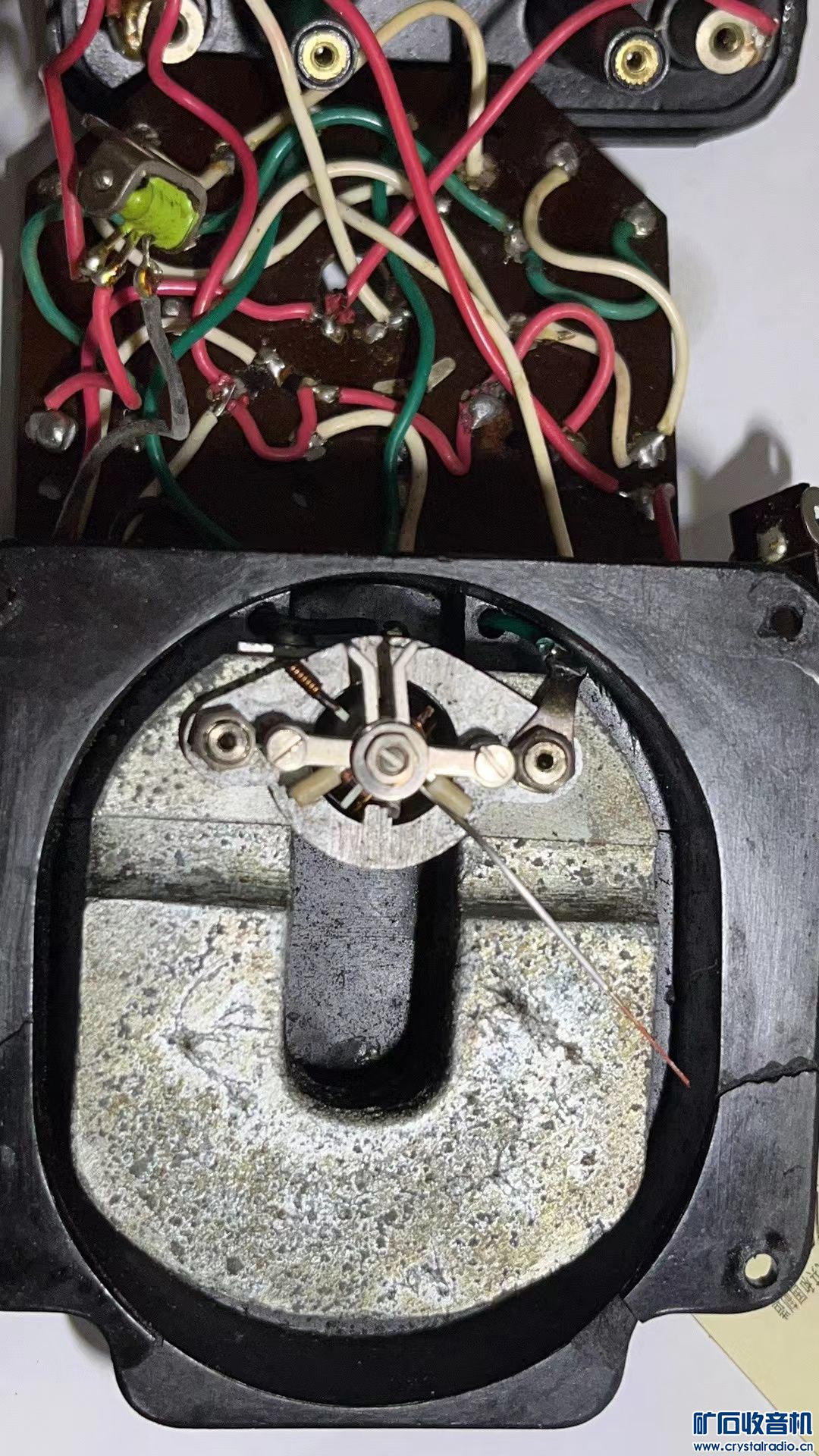

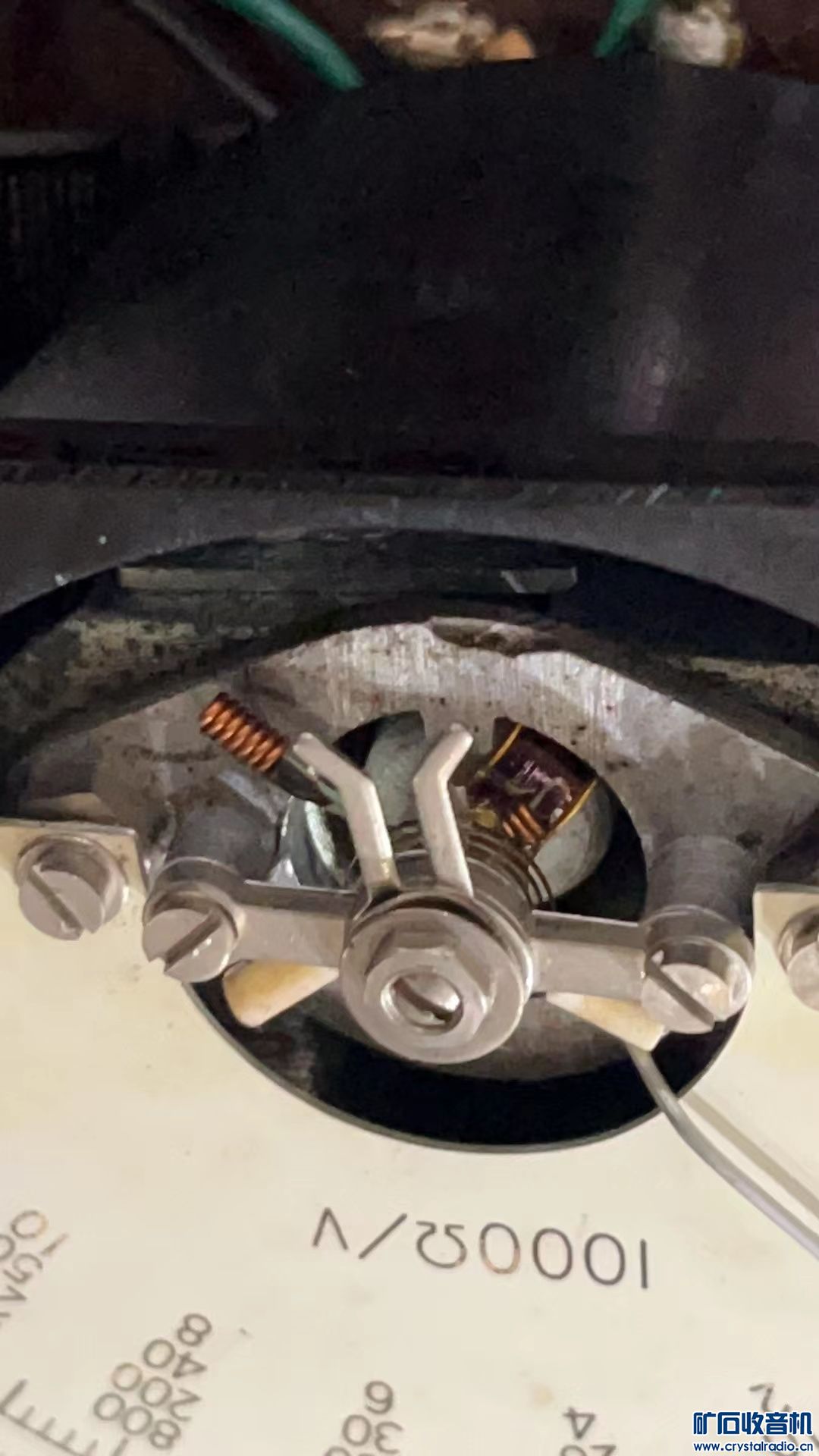

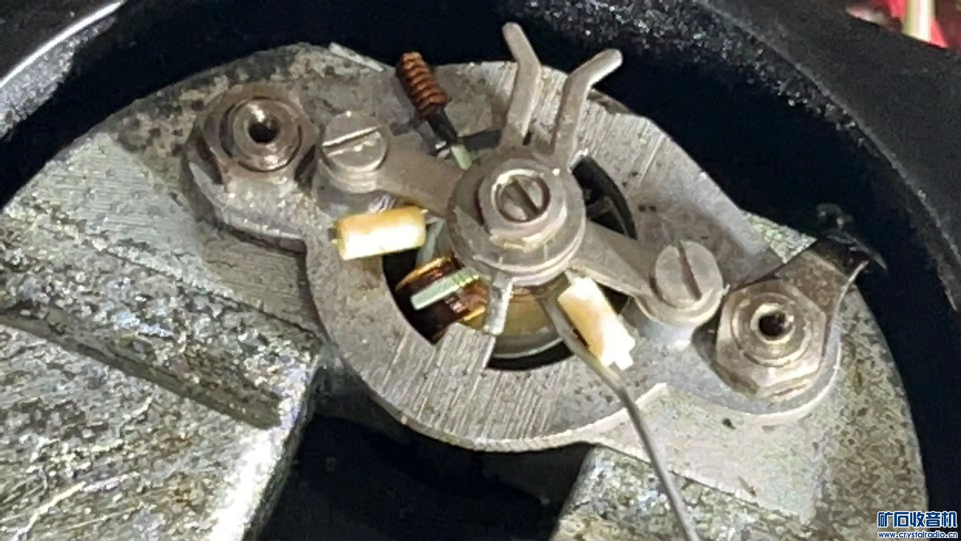

本想卸开表头,老朽66岁了,手也不是很稳,表头正常工作,不拆了。
再看整个外磁铁都有一层油保护,前人把表的保护做得很好,完全没有锈蚀,就不开表头了,,,

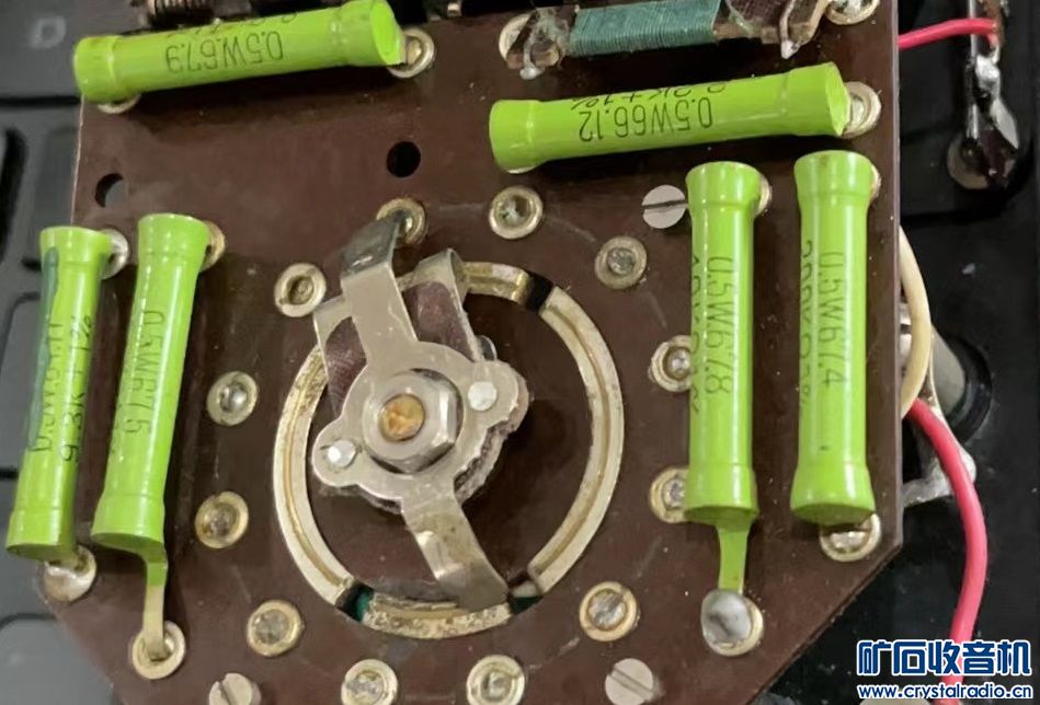

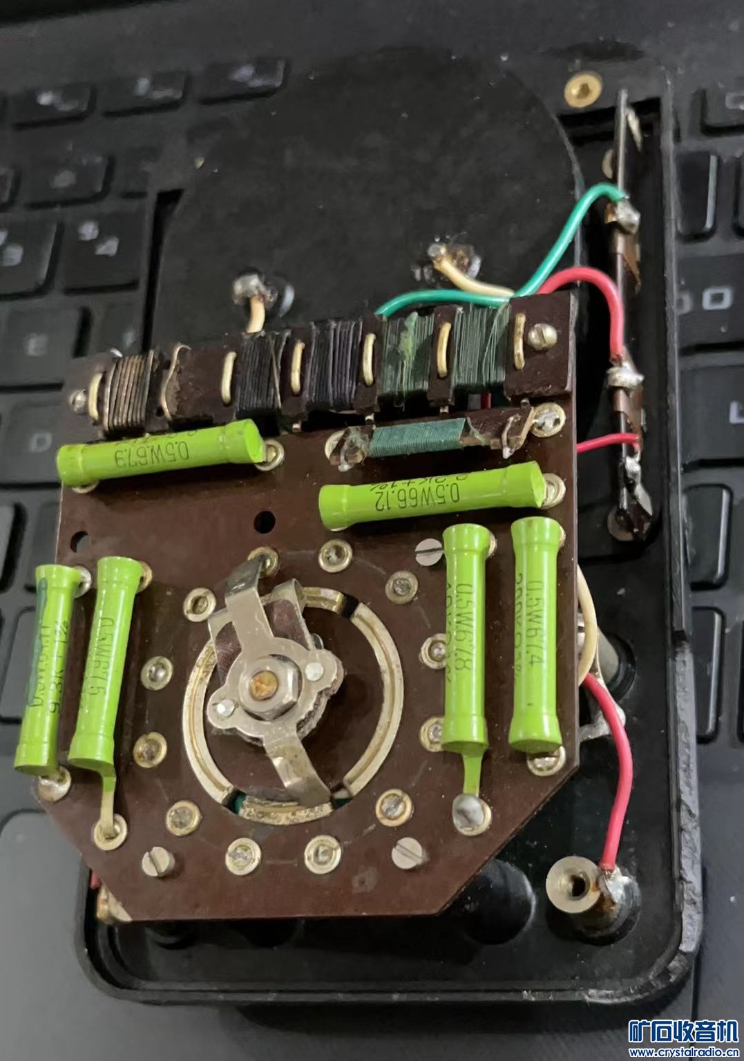

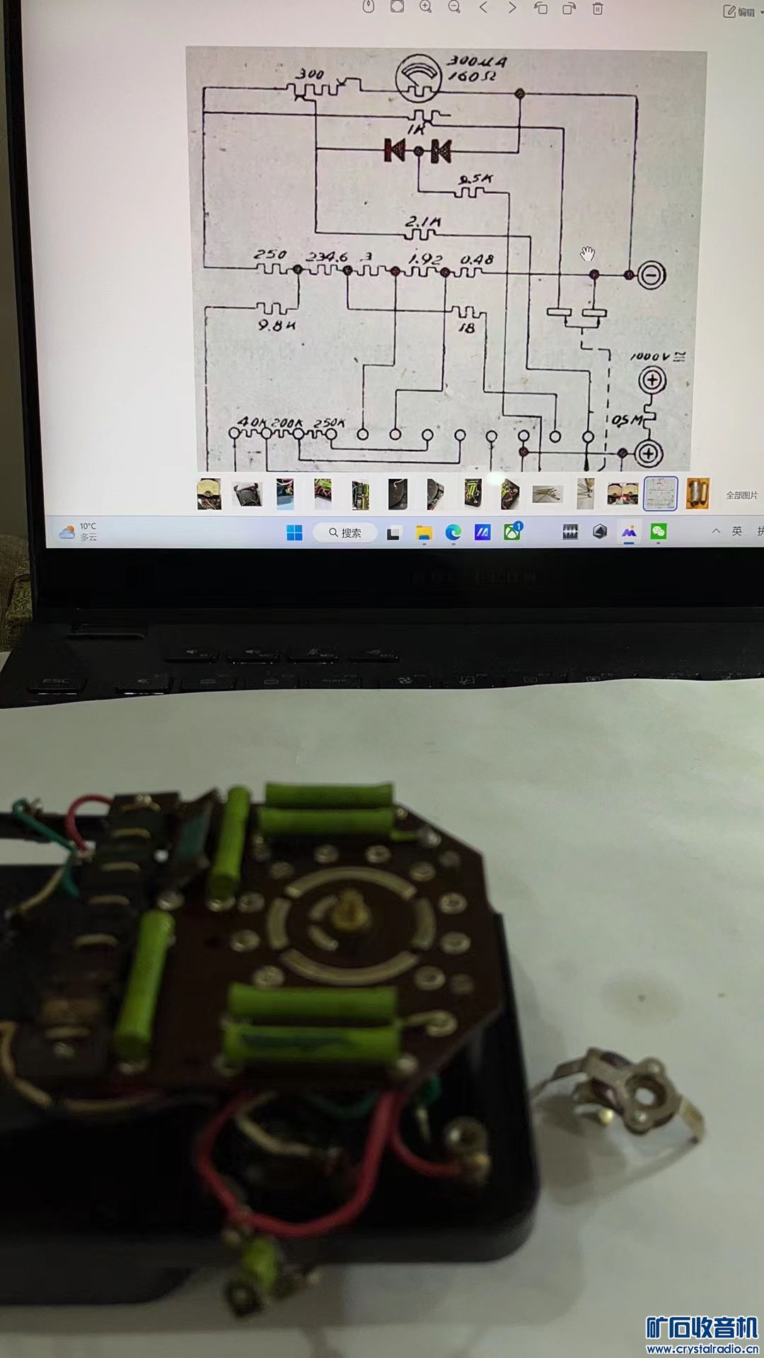

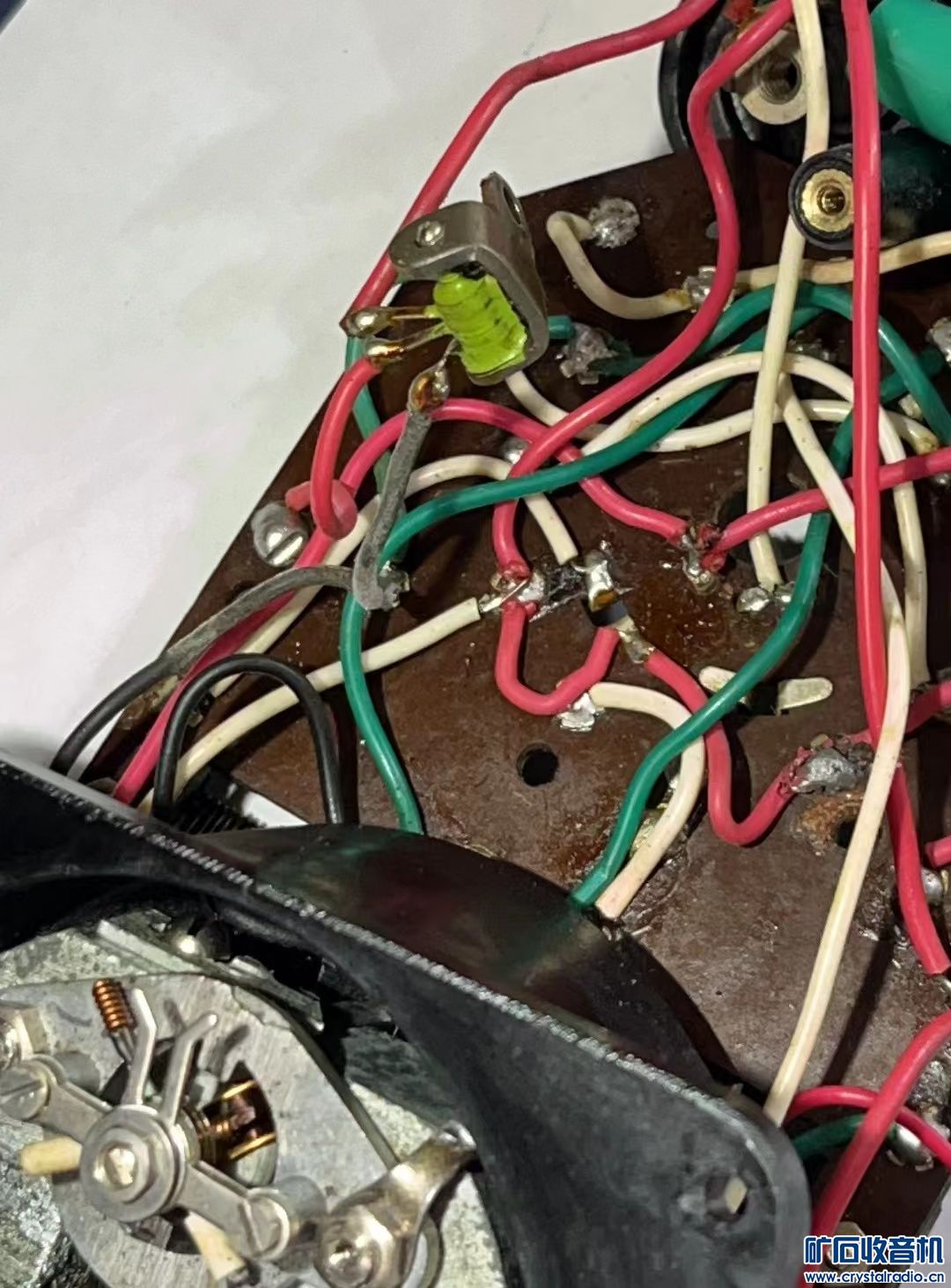

年轻的矿友可能并不认识,这个是什么?
对照看看图纸就应该不难看出来,这是什么?

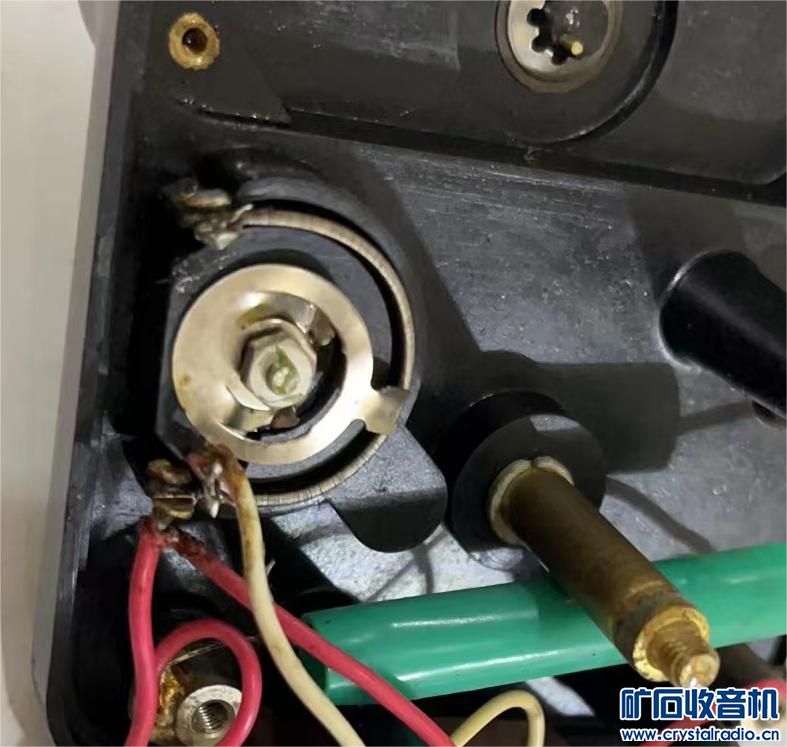

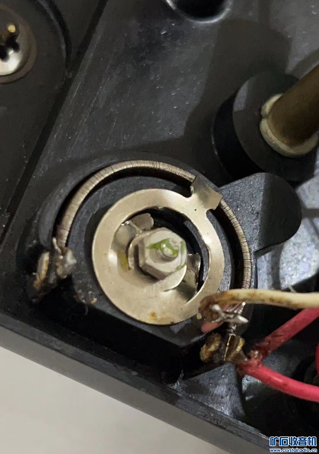

---------------------------------------------------2月16日
绕线的,校零电位器仍然接触正常,耐用!
---------------------------------------------------2月17日
这一款U-1表的年代参考
没有换过零件。

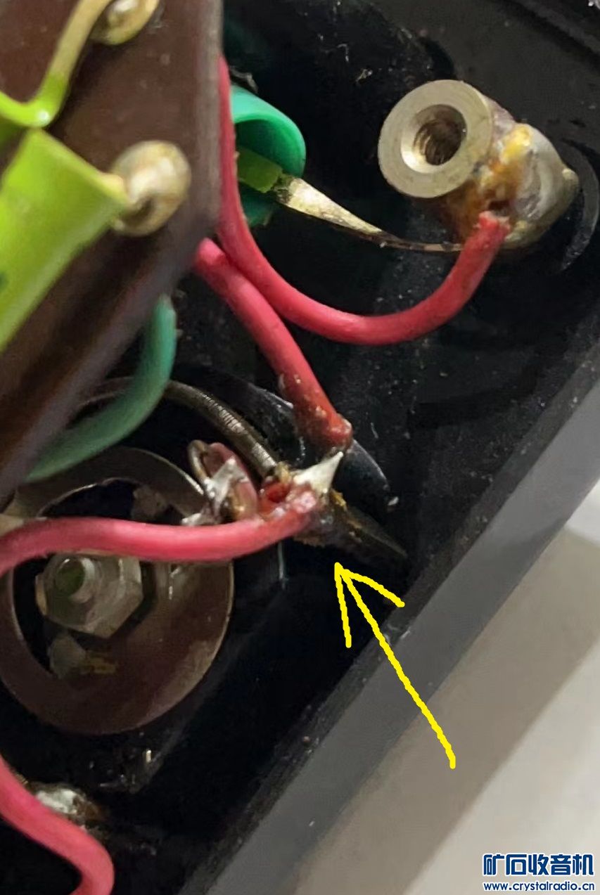

-------------------------------------------------2月18日

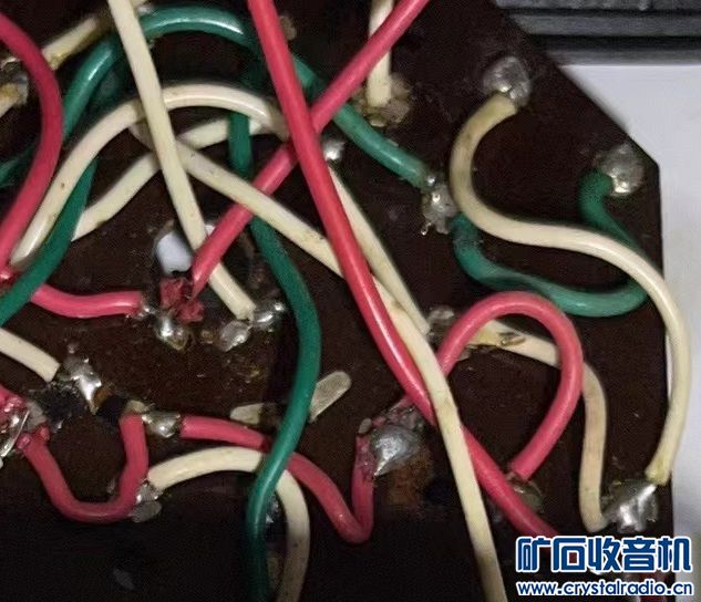

说说这个表的不足:
1、导线用料,颜色不足,导致检查费劲。
2、焊接技术一般,看焊点都不够圆润,估计是出自一个新工人之手,焊接基本功不到位。
