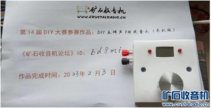

一、作品简介
《矿石收音机论坛》第14届DIY大赛参赛作品:用车机26脚收音高频头——DIY立体声FM收音头。
受《矿石收音机论坛》会员制作帖子的启发,把一个旧车机盒里的一个26脚收音机调谐器(高频头)拆下来,经过摸索和试验,用这个高频头DIY这个小型收音头,可以实现手动调谐收台、频率显示、立体声指示、单声道与立体声切换、电源开关、外接天线等相对简单的功能。
  这个收音头可以用3.5插头接耳机、音响收听立体声电台,也可以用蓝牙音频发射器转发广播音频到蓝牙音箱收听立体声电台。
  类似26脚车机高频头型号较多,如:LA1787、TA8132等芯片ALPS和MITSUMI的FAE-391A23高频头等,其功能较全,包括远近程、立体声指示、中频计数输出、停台指示、SM场强输出、静噪等,要想完全控制相对比较繁琐,业余制作收音机有一定难度。当然,如果只是简单收听电台还是比较的容易制作的。把车机高频头的电源、VT、音频输出按电路图接对电位器等,就可以控制高频头调台收听了。
  收听88.0MHZFM立体声遵义旅游生活广播电台工作照片(接上12V锂电池、耳机、天线)。
  本作品各方位、内部照片。制作粗糙、零乱,需要改进的地方还很多,请各位老师、朋友多多批评指教,并按照DIY精神给本作品打分投票(需要二次确认),用100分制自我评判打68分:

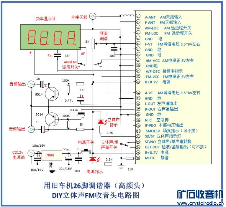

发表于 2023-2-6 08:17:23 | 显示全部楼层
电路原理图两个指示LED灯接反了。
发表于 2023-2-6 08:18:21 | 显示全部楼层
楼主创意很好,给了我们一些借鉴。点赞!建议:发光二极管使用不同的颜色,把调谐指示和立体声指示分开,这样感觉会更清晰,个人建议,不听也可。

二、电路原理图

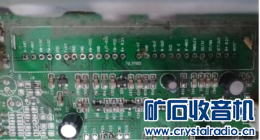

从调谐器(高频头)屏蔽空隙可以看到电路板是CD8132GP无锡华晶的芯片。
CD8132GP具有AM/FMF,FM立体声多声道功能,可用于收音机和3V耳机式收音机。
CD8132GP与历来的IC相比,增加了多种功能。其特点:
●FM Quad检波回路和FM MPX VCO回路不需调整(采用陶瓷鉴频器和谐振器)
●不用外接AM检波线圈
●内装AM单端型高通回路
●带AM本机振荡输出缓冲端
●工作电源电压范围:VCC=1.8—8.0V(Ta=25℃)
从芯片CD8132CP电路原理图上看,这个车机高频头应该是中波和调频两波段的。原机与之相配的应该有锁相PLL芯片,但自己改装有一定的难度。
车机高频头在数显收音机上,要配VT调谐电压与场效应管信号放大电路变容二极管、本振变容二极管以完成频率调谐,同时加上本振频率返至OSO电路,在屏蔽盒里看不到具体原件和电路,有时间再打开研究。
此类高频头26个引脚功能基本相同,从电路标识看,VCC是+8.2V,ST是立体声控制,MO是单声控制,BN是公共地,L是左声道,R是右声道。
从上到下分别是:
PIN1   A-ANT     AM天线输入
PIN2   F-ANT     FM天线输入
PIN3   AM-LOC    AM 远近程开关
PIN4   FM-LOC    FM  远近程开关
PIN5   GND      地
PIN6   F-VT     FM调谐电压 0.5~8V左右
PIN7   GND      地
PIN8   GND      地
PIN9   AM-VCC   AM电源正 8V左右
PIN10  GND      地
PIN11  A/F-OSC  可接频率指示(也可不接)
PIN12  FM-VCC   FM电源正 8V左右
PIN13  B+ 8.2V  电源
PIN14  A-VT     AM调谐电压 0.5~8V左右
PIN15  GND      地
PIN16  L-OUT    左声道输出
PIN17  R-OUT    右声道输出
PIN18  GND      地
PIN19  N .C     空引脚
PIN20  IF-REO   本振电压输出
PIN21  SMOLEV   场强指示 约0~5V范围(可不接)
PIN22  SD/ST    接LED立体声指示灯,收到立体声 0V;无立体声 8V
PIN23  ST/NO    立体声/单声道转换
PIN24  DET.OUT  检波/鉴频输出(可不接)
PIN25  B+ 8.2V  电源
PIN26  MUTE     静音

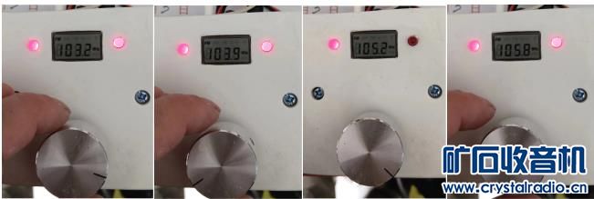

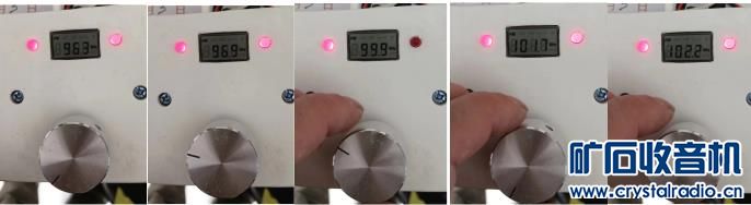

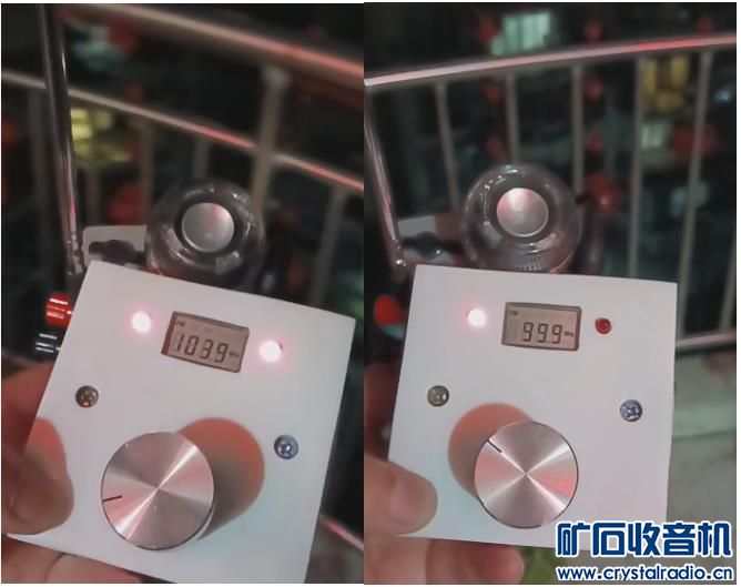

四、收听对比效果
  本作品用很少搭棚连线,连接电源、天线、屏幕、音频输出线就可实现了基本的收听功能。经过一段时间收听,感觉车机高频头的灵敏度和收听音质和效果还不错。
  用最简单方式自制的这个小收音头,接上12V锂电池、天线和耳机(音箱),可以收听遵义市城区10多个FM立体声电台:88.00遵义旅游生活台、 88.60遵义音乐台、 89.80遵义新闻综合台、90.60、  91.90、  94.10遵义交通文艺台、 95.20贵州交通台、  96.30贵州音乐台、  96.90、 99.90(单声道广播)、  101.70中国之声、  102.20、  103.30贵州新闻综合台、  103.90、  105.20(信号弱)、 105.90中国经济之声),其效果比许多成品收音机都好一些。
