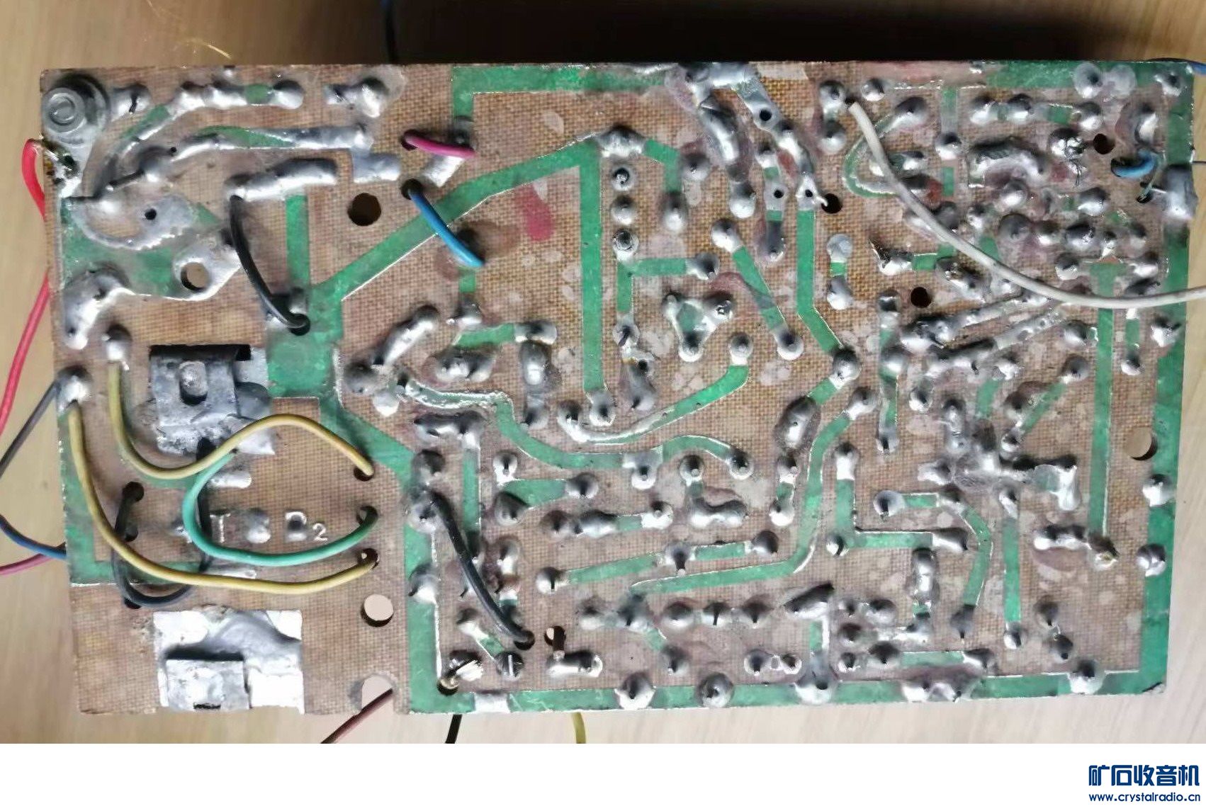

偶然在废品库得到的,据说是台式机,其余不详。哪位资料全的坛友给解惑。谢谢!!

找到了一份4T8B的资料,貌似电源部分与你的板子不同……
除了电源部分,其他部分大概可以借鉴了。
补充内容 (2023-2-6 08:43):
这大概是最接近楼主板子的资料了。

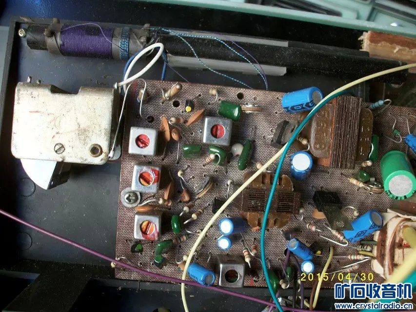

发表于 2023-2-5 10:33:21 | 显示全部楼层
是假立体声------双喇叭

发表于 2023-2-5 09:31:16 | 显示全部楼层
进水了,没磁捧空连,没有维修价值
白鹤 4T8B……
发表于 2023-2-5 09:58:45 | 显示全部楼层
这机器很一般,就是在状态也没啥搞头
 楼主| 发表于 2023-2-5 10:05:29 | 显示全部楼层
dianzig 发表于 2023-2-5 09:31
进水了,没磁捧空连,没有维修价值
谢谢关注!!
 楼主| 发表于 2023-2-5 10:07:33 | 显示全部楼层
谢谢!!应该是白鹤4T8。用起来就方便了。
板子上标识是4T8C
白鹤4T8C收音机电路图

发表于 2023-2-5 11:06:44 | 显示全部楼层
空联去哪了
结合3#、8#、9#提供的实物照片,判断该线路板是白鹤4T8或4T8B,不是4T8C。4T8和4T8C两款收音机外形和线路板尺寸相同,但4T8是两级单调谐中放,4T8C是集中调谐+RC耦合中放。4T8与4T11电路的差别主要是交流供电4T8有稳压,4T11用CRC滤波代替了稳压调整电路,这里有一张4T11的原理图:
4T8系列收音机是石家庄市无线电一厂生产的交、直流供电中波台式机,具有灵敏度高、功率大的特点,它在匹配16Ω喇叭的情况下的额定输出功率750mW,最大输出1W,缺点是低频响应较差,声音发干。

 楼主| 发表于 2023-2-5 22:06:24 | 显示全部楼层
您好,现确认是4T8B,不知有无电原理图?印版图?
