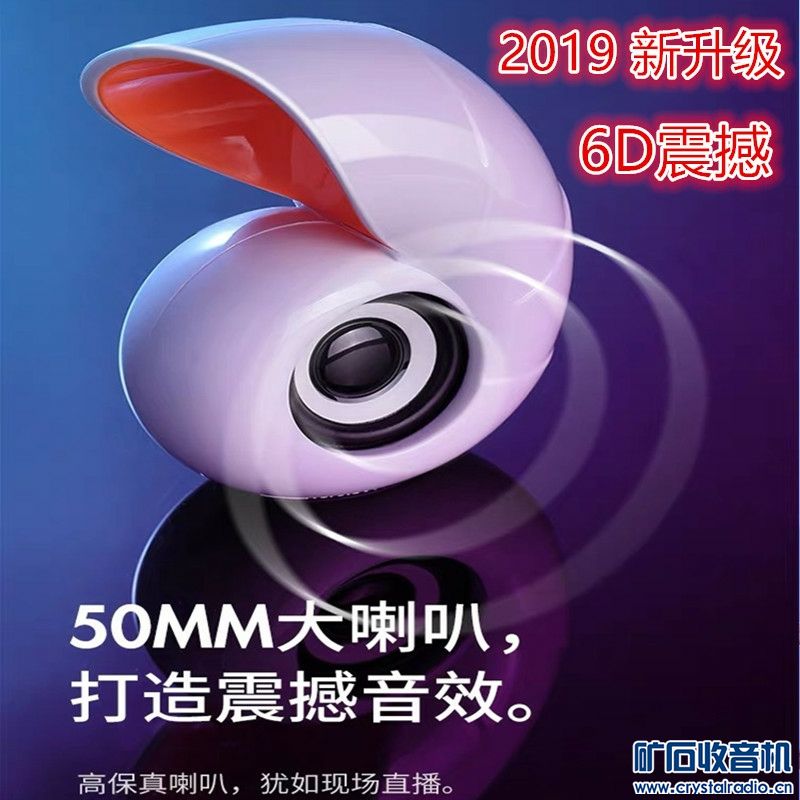

某宝海螺喇叭2寸4欧3-5瓦的样子,就推一个,我拆机看好像是8403,声音不是很满意,想榨干技能提升下,用8欧10瓦,只开30-50% tb_image_share_1675523636562.jpg

8403也就是3瓦级的功放块,一个锂电4V电压等级,要到8欧10W,一个锂电就不够了,起码得两节锂电串联供电;另外喇叭的磁场越强越好,最好是钕磁!

直接5v2a供电,左右路合并一路,不开大,降低芯片发热,可行?

我试8403,给了5.5V电压,片子就烧了,看来只能一节三元锂比较保险。   想提高输出功率,8403肯定不行,必须换更大功率,更高电压等级的功放块。

那悲剧了,我一直给原来的显示器用,客厅放一个淘汰vga显示器,用这个喇叭,5v usb供电,已经用了两年多,客厅换了大电视,就做电脑网课用,不过这个原机喇叭就可以了,工作两年可谓兢兢业业!声音也凑合,不过若换成8欧,属实推的累了点。
