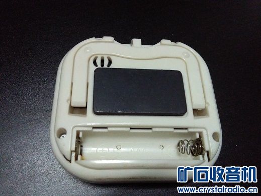

计时器,喇叭音量小,屏数字不清晰,还缺笔划。
拆开,测开关,有接触电阻。换了开关。
擦拭电路金手指,导电橡胶,玻屏。
装回,还有有点缺笔划,有点改善。
估计是屏玻璃的问题,不折腾了。

胶条老化 换根试试

手头没这种胶条换啊。不折腾了。
