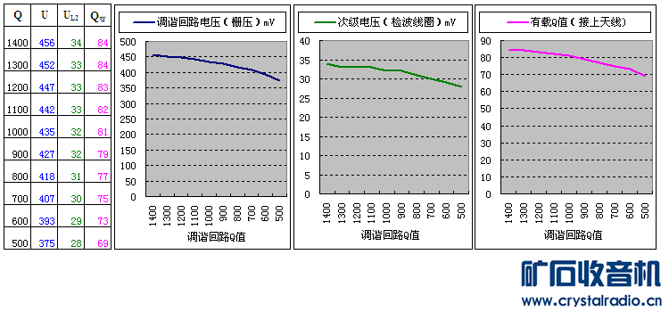

目的1:是观察调谐回路Q值从1400下降到500时,调谐回路电压、次级电压及有载Q值的变化情况:
已知的条件是:Ůs=1mV,Ns=10匝,L1=151uH,N1=54匝,N2=4匝,耦合度k=1,场管的RD=1,调谐频率为f=1000KHz不变。
结论:调谐回路Q值从1400大幅下降到500时,有载Q值从84变化到69,变化幅度不是很明显,而且有载Q值也很低,检波线圈电压从34mV下降28mV,下降幅度也不很明显,说明该电路的设计不合理,调谐回路的有载Q偏低,高Q线圈没有发挥应有的作用,优劣线圈或调谐电容的表现差别不大,这也许是许多人认为薄膜可变电容不输空气可变电容的原因吧。

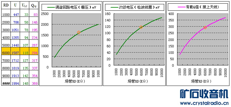

目的4:是观察场管的RD从1K变化到10K时,调谐线圈有载Q值及场管栅压和源极检波电压的变化情况:
已知的条件是:Ůs=1mV,Ns=10匝,L1=151uH,N1=54匝,N2=4匝,耦合度k=1,空载Q=1200,调谐频率为f=1000KHz不变。
结论:场管的RD从1K变化到10K时,有载Q值从83上降到369,当场管的RD变化到约6K时,调谐回路的有载Q约为300,电路正好处于阻抗匹配状态,但是,此时的检波线圈电压并不是最大值,随着RD继续增大而在一起上升,从中可以看出场管高RD是有优势的,但过于大也没有必要,RD太大出现阻抗匹配失谐,其实场管高RD也不好找。

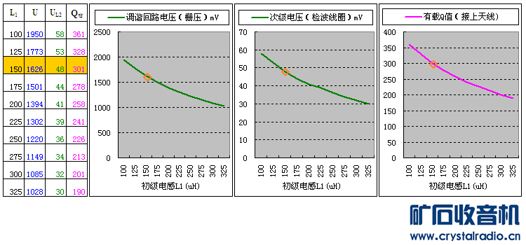

目的5:是观察调谐线圈的电感量L1从100uH上升到325uH时,调谐线圈有载Q值及场管栅压和源极检波电压的变化情况:
已知的条件是:Ůs=1mV,Ns=10匝,N1=54匝,N2=4匝,耦合度k=0.4,空载Q=1200,场管的RD=1,调谐频率为f=1000KHz不变。
结论:调谐回路采用小电感大电容,能获得更高的谐振电压和检波电压,当初级电感等于150uH时,调谐回路的有载Q约为300,电路正好处于阻抗匹配状态,矿机达到效率最高点,很显然大环矿机是一种很好的组合。

场管RD高或N2匝数减少有载Q值增高带宽变窄,谢谢gxg0000老师!

是的,“场管RD高或N2匝数减少有载Q值增高带宽变窄”,不但选择性提高,调谐电压和检波电压都会提高,耳机音量变大
制作高性能场管检波矿机,我总结出4点要求;
1。高Q线圈
2。初级电感量不要太高
3。初、次级耦合度要合适,或者次级匝数不要太多
4。较高的RD
个人看法,仅供一乐。
