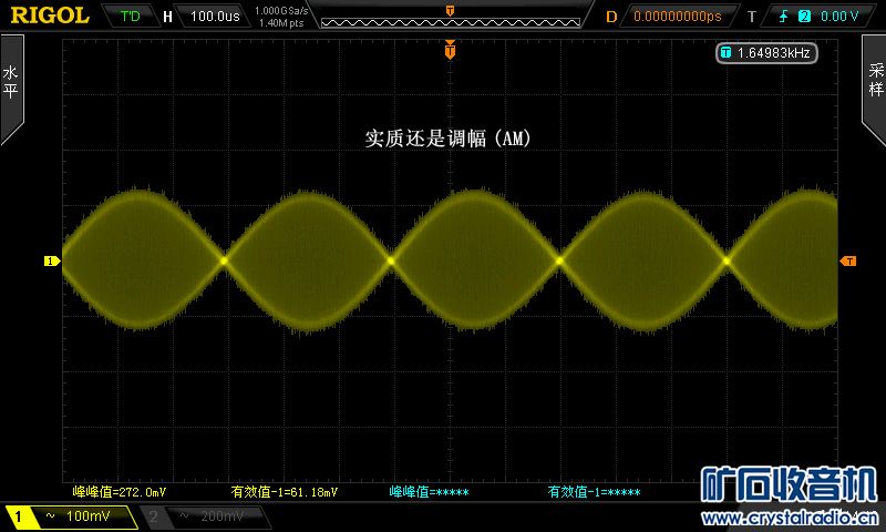

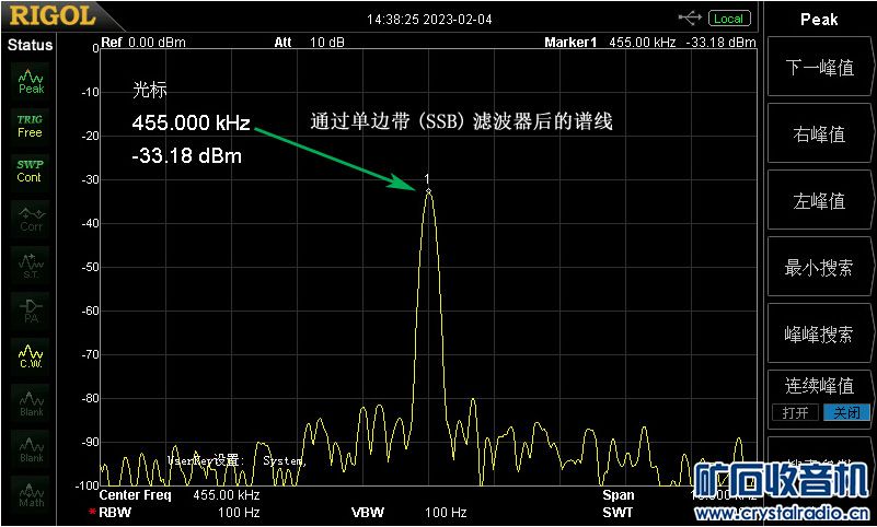

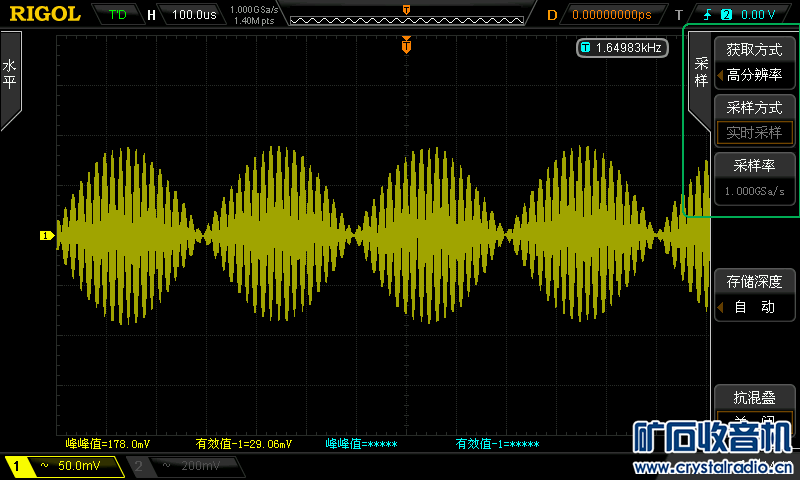

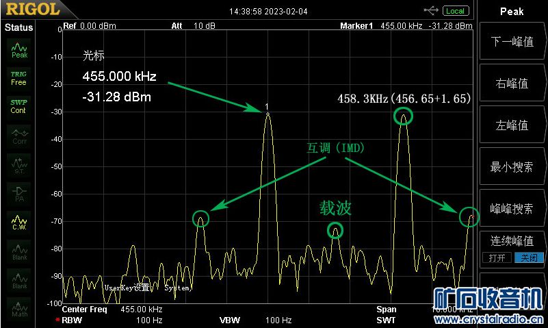

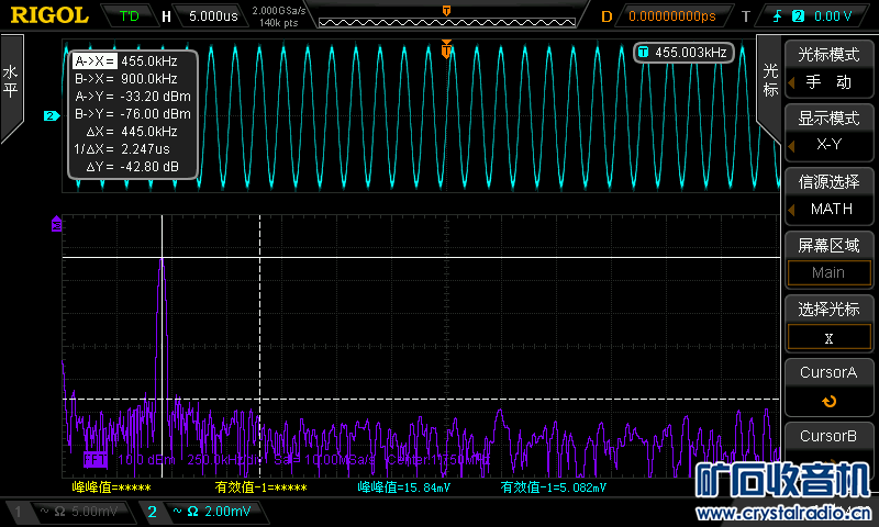

单边带(SSB)滤波器:455±1.35KHz
LSB本振:456.65KHz;调制信号:1.65KHz
经单边带(SSB)滤波器前,仍然需要示波器的两个通道配合,否则,图像不能稳定显示
通过单边带(SSB)滤波器后,频谱相对纯净,单个通道即可稳定显示波形
9

最外面2个尖峰不是互调,而是调制信号不理想,除了1.65KHz,还有其二次谐波,最后出来的调幅信号多了2个尖峰,5个峰的间距都是1.65kHz
 楼主| 发表于 2023-2-4 17:59:58 | 显示全部楼层
iffi123 发表于 2023-2-4 17:29
最外面2个尖峰不是互调,而是调制信号不理想,除了1.65KHz,还有其二次谐波,最后出来的调幅信号多了2个尖 ...
谢谢关注!
有道理;1.65KHz单音调制信号的确不理想,DDS芯片产生,输出未经选频,谐波丰富
而且,用的是电脑USB供电,已调幅波包络线毛绒绒的,毛刺是开关电源干扰。只是演示,已调幅波调制过深

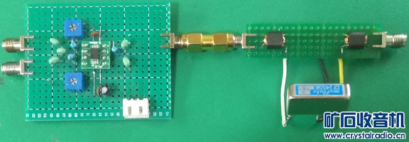

动手能力强哈,电路是乘法器?
 楼主| 发表于 2023-2-4 18:42:52 | 显示全部楼层
bailoao 发表于 2023-2-4 18:18
动手能力强哈,电路是乘法器?
谢谢关注!
对,双平衡混频器NJM2594
从格规书上看,AN612的载波抑制优于NJM2594,因工作电压稍高(需9V供电),还在选择了NJM2594实验
