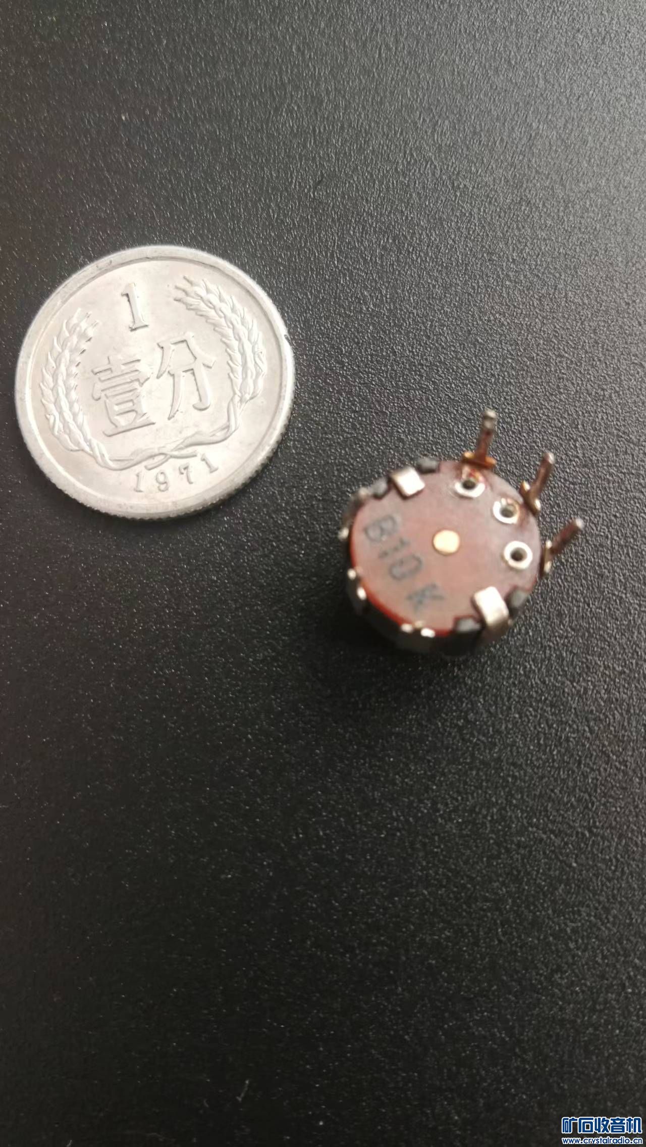

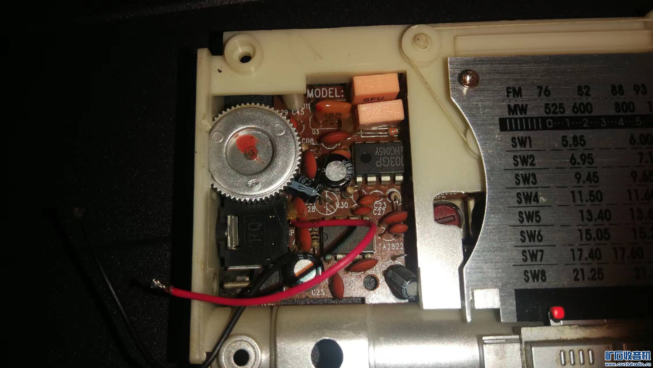

      闲下来了没事干,找了个旧收音机,AM听不了,FM还能听吧。安上电池,声音小还不受音量电位器控制。拆开机器量下电位器,中间脚断路。仔细察看,这个小电位器还是双联的,只用了一半,另一半三只脚剪断了两只,剩下一只脚当做支架用。想着另一半电位器如果是好的,就不用拆电位器,简单连几根线就解决问题,结果另一半也是中间脚断路。想想也是,双联电位器两个电位器机械磨损程度完全一样,差不多会同时损坏。拆下电位器,找遍了俺的破烂堆,也没找到这样的电位器,相近尺寸的也没有,马云家也去了,没有。修吧!
      小时候遇到别人扔掉的坏电位器,像宝贝似的拣回来修。下乡时,给贫下中农修机器,也修过电位器应急。回城后条件好了,就再没修过电位器。

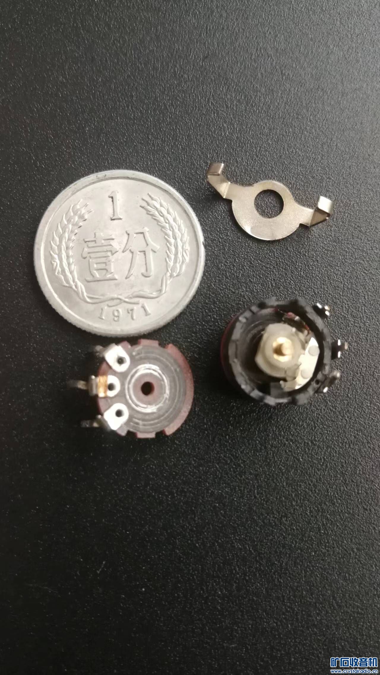

      收音机电位器大都是碳膜的,用一段时间后,滑动触点会磨损碳膜造成接触不良,产生噪音,严重的会断路。拆开电位器,会看到磨损的碳膜,碳膜有一定的宽度,用镊子将滑动触点调整一下,离开磨损区,电位器就可以正常使用。理论上这只电位器的使用寿命和新电位器相同,一只新的电位器诞生了!

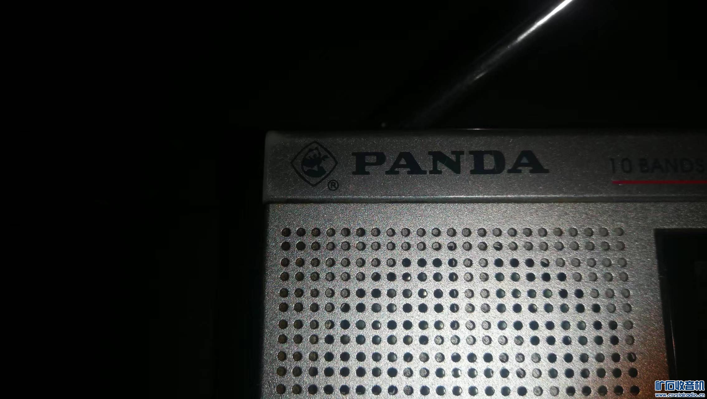

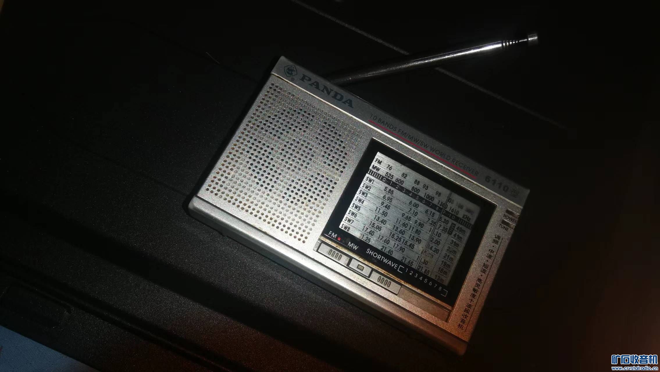

这个收音机模仿德生R9710的银色款 除了品牌一换 剩下的完全一致 电路板布局也一致
