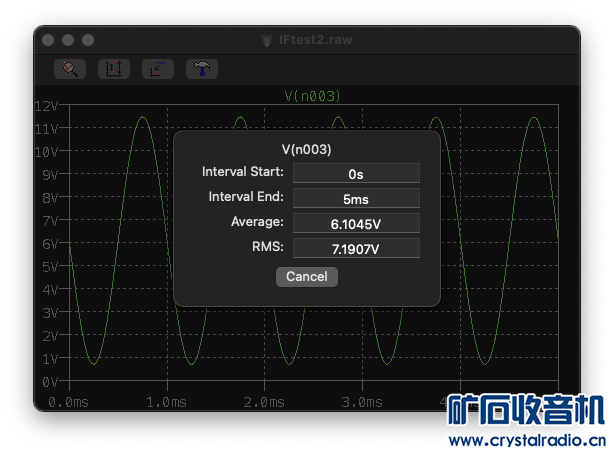

哦,那是我没明白你的意思。
那很简单啊,按住ctrl,单击要看的波形,里面有平均值和rms值,不用计算。

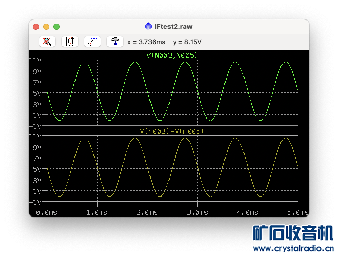

因为有探针就行了
比如测量R2,先右键点击参考节点,设置参考点,会多出一个黑色的探针,再左键单击另一个节点,就可以得到这两点的电压:
ref
ref
cal1
cal1

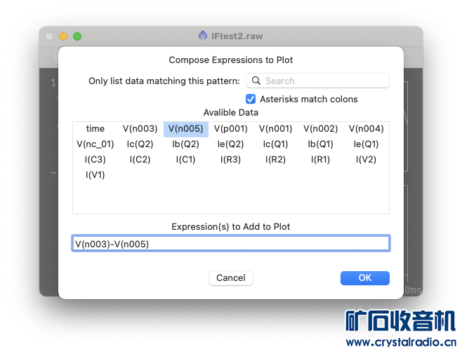

或者直接在Pane上添加trace:
add_T
add_T
cal2
cal2
结果如下:
pane
pane
可能有其他更简便的方法,仅供参考吧。
bumk 发表于 2023-2-3 18:35
因为有探针就行了
比如测量R2,先右键点击参考节点,设置参考点,会多出一个黑色的探针,再左键单击另一 ...
这就是我说的办法,出来的并不是电压,而是两个点对地波形相减出来的波形,如果我要的是直流电压有效值。我还得去根据波形的峰值去计算,而能计算出来的,仅限于几种已知的典型波形,如果波形并不典型的话,没法算。
不是一般的麻烦。
 楼主| 发表于 2023-2-3 18:59:45 | 显示全部楼层
bumk 发表于 2023-2-3 18:58
哦,那是我没明白你的意思。
知道了,谢谢!
