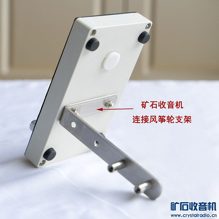

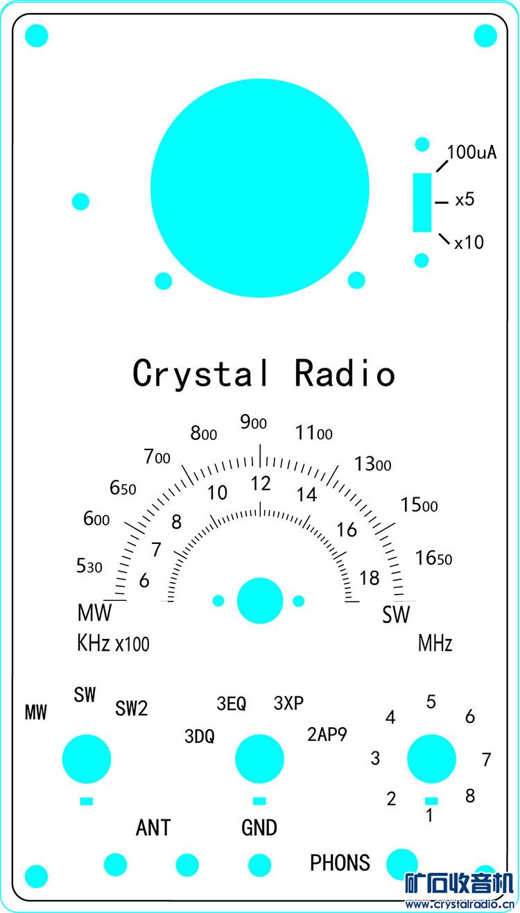

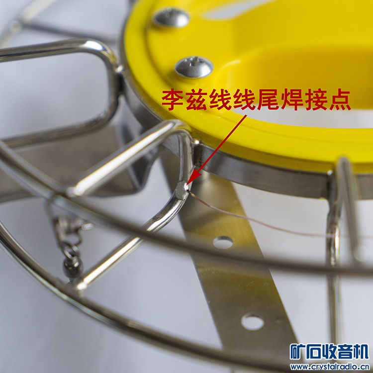

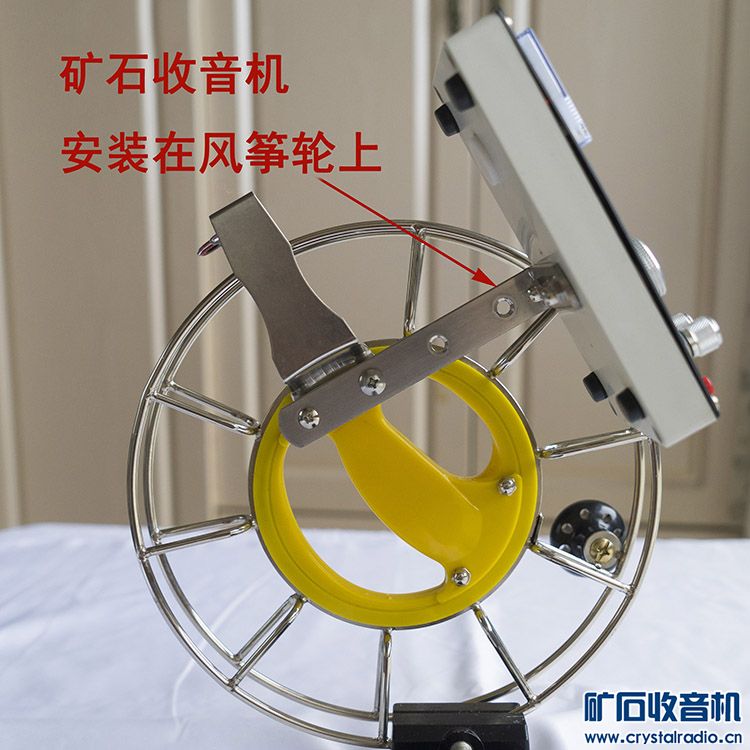

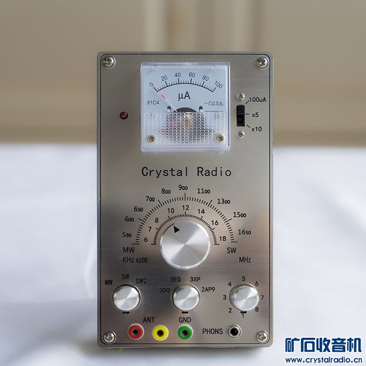

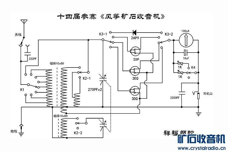

做了个风筝矿石机,众所周知,现代城市做个矿石收音机容易,拉根好的矿石收音机真的不容易,做个风筝矿石机风筝拉线用多股李兹线(0.1×15)当天线,可以做到足够长足够高,(风筝放几百米是轻而易举的事)
矿石收音机为提高选择性中波采用三回路,2根10*80的磁棒,为适应天线不同长度比较,天线线圈采用8组抽头,每组5圈共40圈,二组调谐线圈各80圈,场线圈为15圈,考虑长天线对短波影响下大,采用简单的单回路空心脱胎线圈,用1毫米镀银线,线圈直径15毫米,绕10圈6圈处抽头,接收约在7~16之间

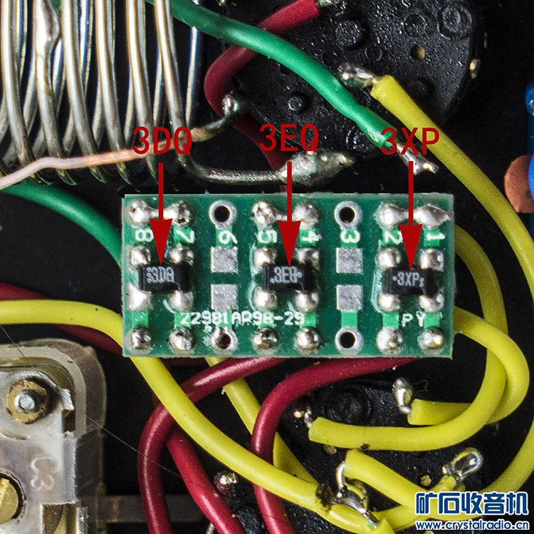

检波用了3个场管和一个二极管,调节可选,
场管3DQ,3EQ,3XP,二极管2AP9。
电流表用91c4型,满程100uA,展扩为500uA,1000uA,共3档,换档开关SS23E04,换挡分流电阻为阻值1K的2只501蓝白可调电阻,电流表电解电容为10uF
可变电容为443BF,用270PF×2的2组
波段开关用1刀8档,2刀3挡,2刀4挡各一只,型号为小型的RS16,非常小巧。
耳机插口3.5,3个天地线插座为K2A43香蕉2毫米插座,旁路电容涤纶电容2200PF,旋钮为实心铝合金旋钮。

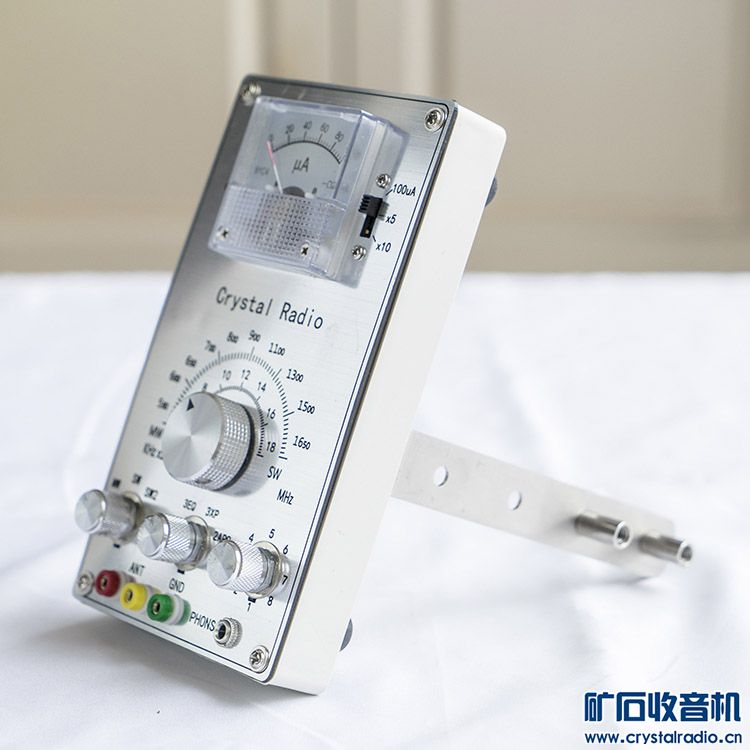

机盒用ABS塑料,拉丝银面板,盒子尺寸:15.8×9×2(cm),约2包香烟大小
这次做的匆忙,加上疫情,只能把风筝天线从楼上挑出窗戸2米,垂直放下20~30米(变成钓鱼竿天线了哈哈哈)信号还是很强的,本想留着下一届参赛,无奈本人“急功近利”再一想重在参与,比的是创意和做工,留点悬念让爱好者们做个更好的试试也是好事。
(友情提醒:请注意安全,多云天云层也有可能带电,万里无云的天试试,估计太长对中波也无益)

好作品!制作精细真漂亮!一定注意安全,附件有高压线一定不要使用!

细工巧活
