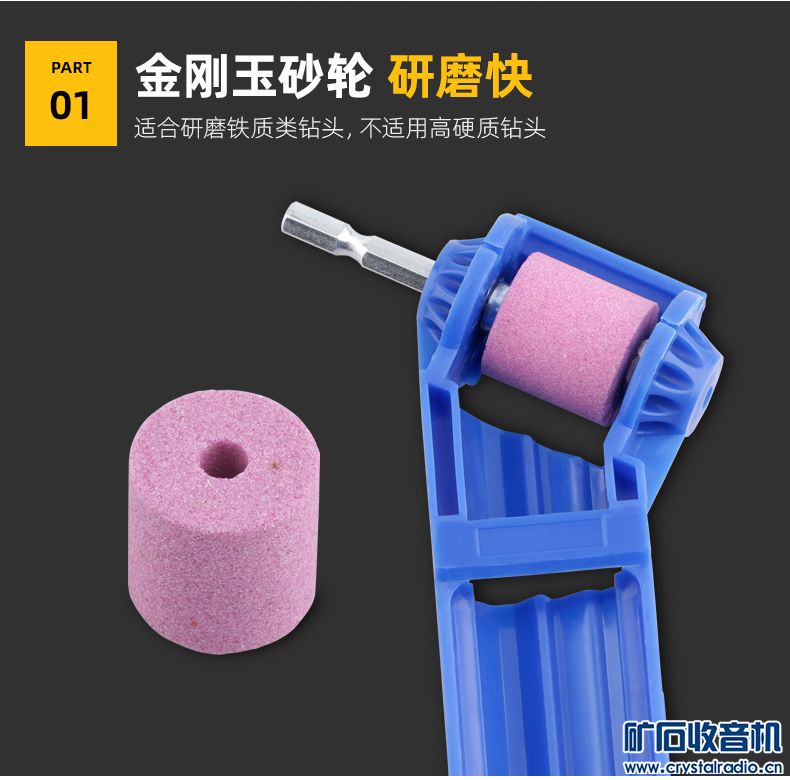

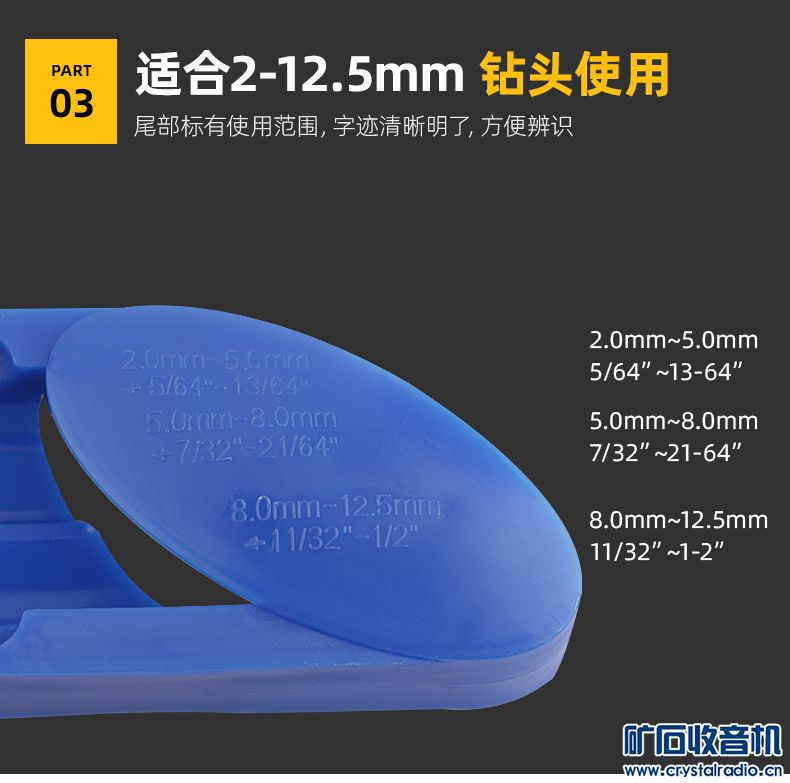

发表于 2023-2-3 11:23:37 | 显示全部楼层
买个这东西试试吧:

 楼主| 发表于 2023-2-3 11:40:20 | 显示全部楼层
海洋DZ 发表于 2023-2-3 11:23
买个这东西试试吧:
这东西磨不了硬度高的钻头。手上没有砂轮机,看到有的人用磨光机磨,那也得手上掌握角度旋转等技巧。会的不难,难得不会。
