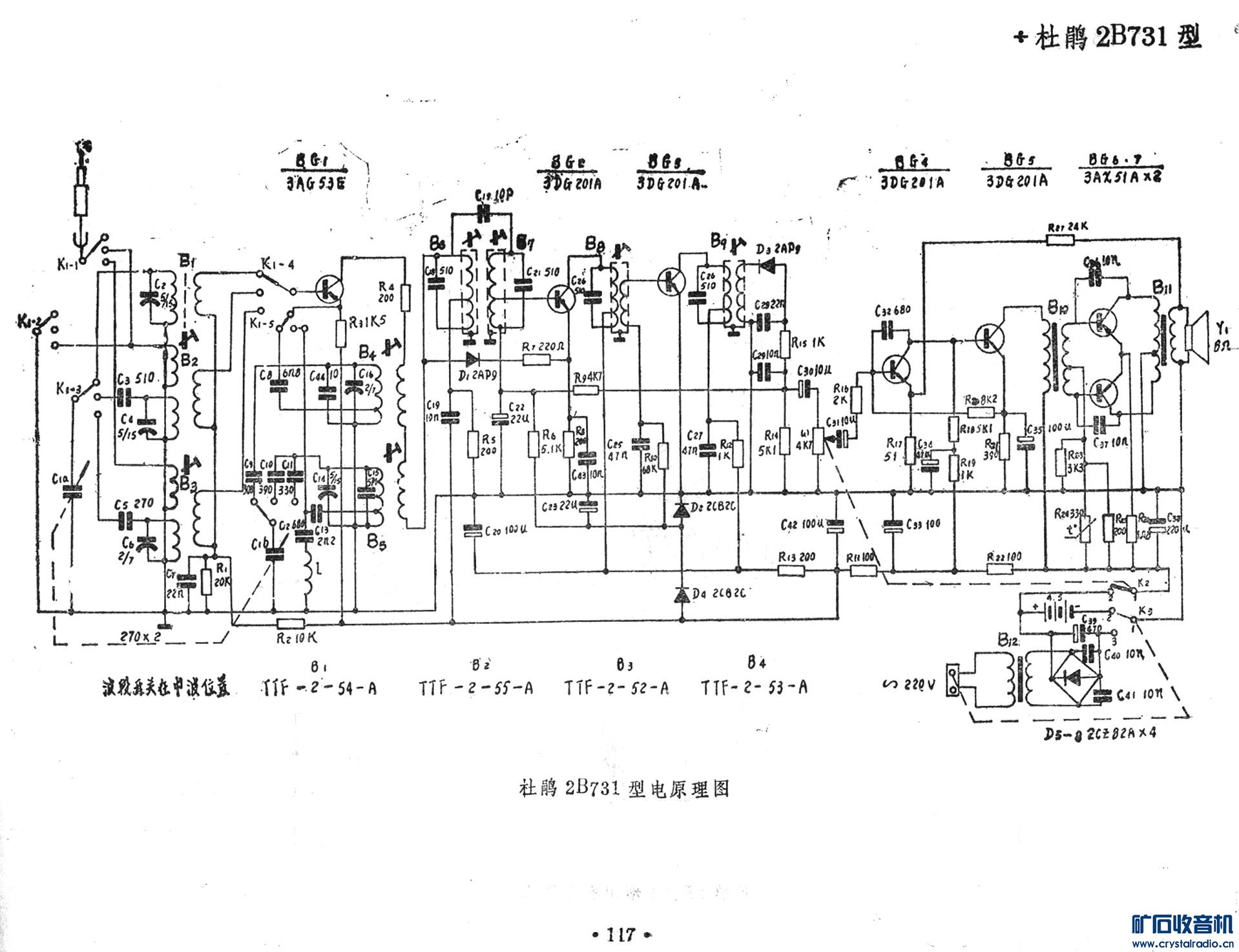

两头用锗管,中间用硅管,这种硅锗混合方式还是第一次见。
发表于 2023-2-3 07:49:08 | 显示全部楼层
        杜鹃2B731是七管超外差收音机,是硅锗混合管电路,变频管是高频小功率锗管,推挽功放管是锗管,中间的两级中放和两个前置低放是硅管,没听到过,不知怎样。

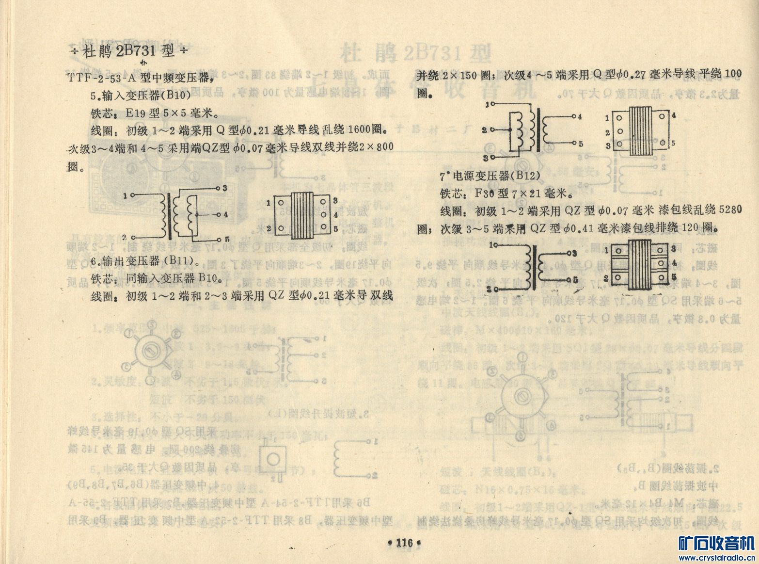

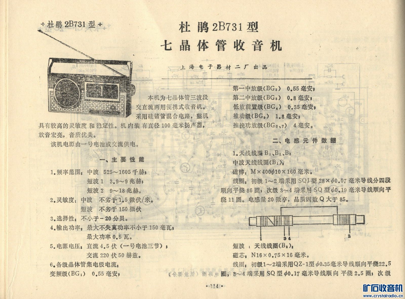

这俩图都来自于矿坛:
电原理图117页【查明出自《晶体管收音机线路图集4》(黑龙江1986)P117】
印刷电路图这个应该是说明书的照片。
不过《中国晶体管收音机电路大全(3)》[四川科技1988]有这个机器的图纸。

发表于 2024-10-18 00:52:51 来自手机 | 显示全部楼层
这个收音机的变频管用PNP锗管,中放管用NPN硅管,从而使供电变得复杂了。真是个奇葩的设计。实际上这个收音机上市时间,国产硅管已经大量的运用,而且价格比锗管低得多。
