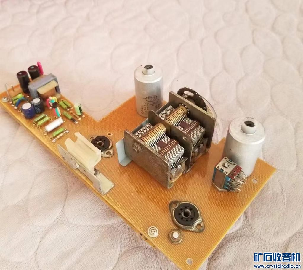

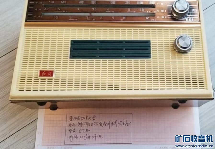

2022年是疫情肆虐最严重的一年,待在家中的整天憋屈的非常难受,为了打发时间制作了几样电子小物件,这是其中一台胆石朝外差式收音机,还好赶上了末班车,参与十四届制作大赛给大家献丑了。
图片说明:

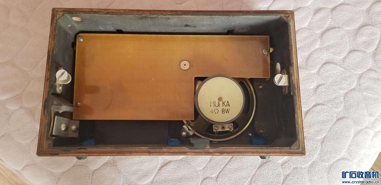

将所有的电子管和半导体元件装在这台外观有些破损的红旗601机壳里。由于红旗601是木制的,再配上体积较大的输出变压器和四寸大磁钢喇叭。希望他发出的声音能够好听一些。

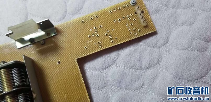

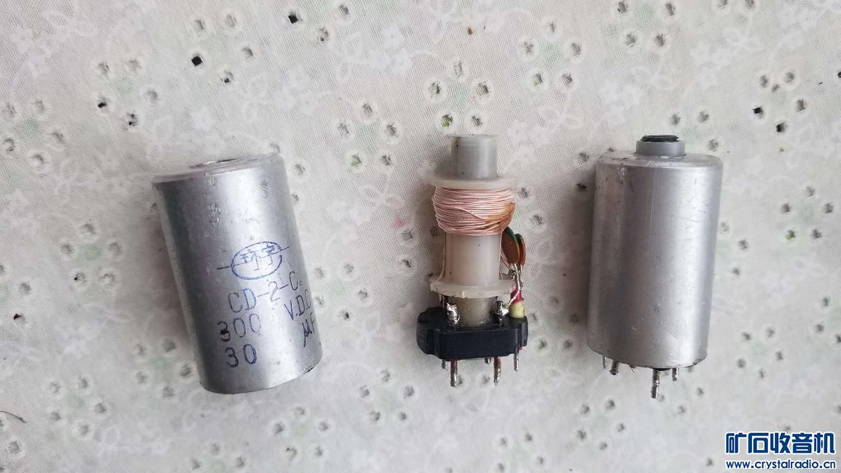

中周及振荡线尽可能自己去制作.这样可以锻炼一下动手能力.中周骨架用的是老式黑白电视机行振线圈改制.再通过自己早些时制作的小仪器进行频率测试.使制作的中周.基本能够谐振在中频的中心频率上。

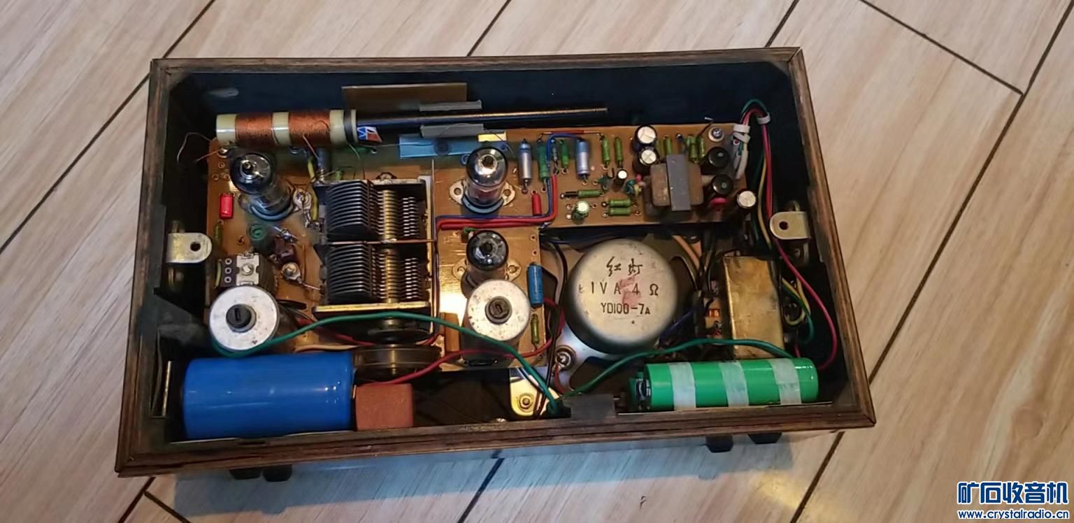

整机由1.2伏镍镉和3节18650锂電池串联分别作为甲、乙供电,1A2变频,两只1K2作两级串联中放,由于检波之后的音频信号阻抗较高。所以在低放之间加一级射极输出,另由1只3DG6、俩只3AX83晶体管组成常见的低放及推挽功放电路。

发表于 2023-2-2 19:43:04 | 显示全部楼层
这管子的阳极电压只要十几伏呀

电子管收音机最大的优点时中放和其自动增益控制。还是加上自动增益控制的好。
 楼主| 发表于 2023-2-6 20:30:04 | 显示全部楼层
回版主:由于1A2、1K2栅级增加了正偏压。促进电子管在低压范围正常工作,这样就不能考虑增加AGC控制电路了
