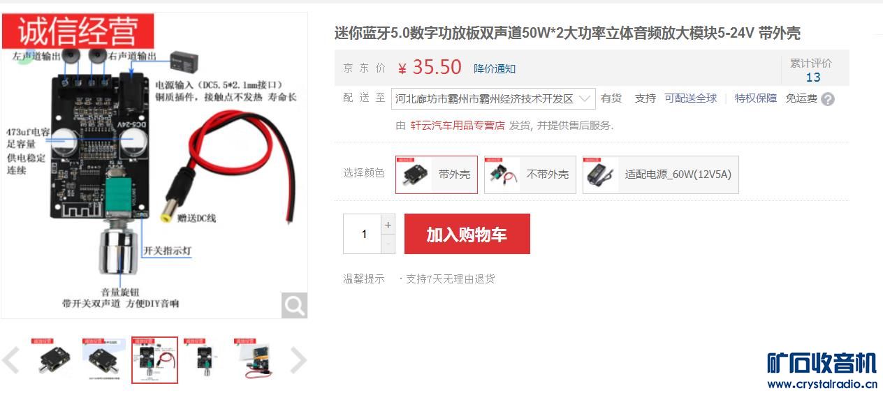

30多元的小功放模块,颠覆了我的认知,几十斤的功放可以扔了

是D类功放电路,发热很小不失真功率比较大,适合低阻抗喇叭
发表于 2023-3-7 18:39:16 | 显示全部楼层
据说输出电感决定低音的下潜力度。

我也淘了一块这个型号的,直接把一个淘汰的笔记本电脑的19V3.9A的电源用上了,剪掉原来的插头换上买这款功放配的电源输入插头,不用任何调试,接上书房的一对书架箱,先是用手机蓝牙试了一下,效果一般,且音量不大(可能是手机的输出电平较低)。换上飞傲X3播放器的线路输出,音量变大,效果还真的很不错,小音量时和书房原来的6P6P三接单端效果相当,开大音量声音显得粗糙一些了,不如6P6P三接单端声音细腻。

看贴后买了个带高低音的502MT,感觉低音还是有欠缺,如果和输出电感有关的话,请问如何改进?

山东好汉 发表于 2023-3-7 18:39
据说输出电感决定低音的下潜力度。
这个据说应该是没道理的。这个电感是用来滤除几百k的载波的。
而音频,无论高音还是低音,早就在那里了,也滤不掉。
况且,那个电感,电感量很小,低音感抗几近于0。
唯一一个可能影响低音的地方,是电感选材不当,直流电阻过大,导致对喇叭的阻尼不够,影响低音。然而,这种情况下那个电感会因为载波损耗而只能支撑几秒钟就冒烟。
