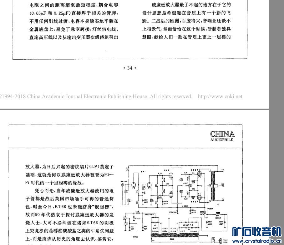

认真再次拜读了这篇旧文,虽然作者早已作古,不过还是要小声问下,作者总结出来的名机之所以成名,除了元件、焊接的特点之外,电路特点、优点是啥?

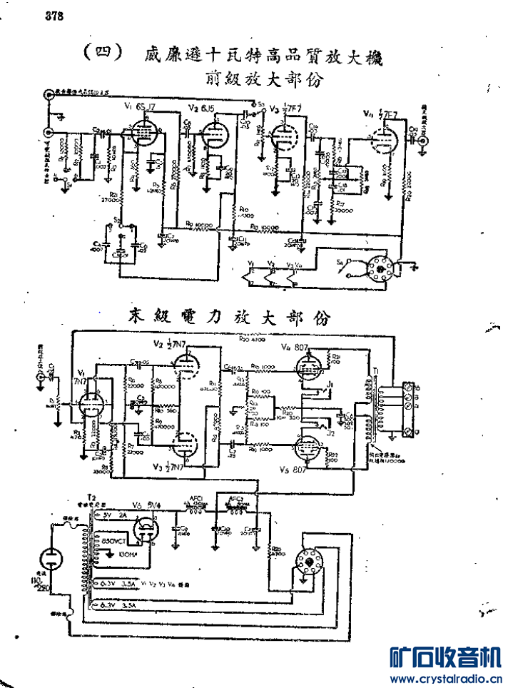

 楼主| 发表于 2024-11-18 14:09:54 | 显示全部楼层
jupeter 发表于 2024-11-17 23:48
认真再次拜读了这篇旧文,虽然作者早已作古,不过还是要小声问下,作者总结出来的名机之所以成名,除了元件 ...
      1947年出现的“威廉逊放大器”也受历史的局限性制约,就当时而言还是初出芙蓉的负反馈技术,配以匠心独运的电路设计以及制作工艺使这台失真度仅有05%的功率大器在许多技术指标上取得了前所来有的突破,是音响领域的一个拐点。任何好的放大器都离不开优质输出变压器,这在当时的英国从材料与工艺角度是能够办到的。
      电路特点:甲乙1类放大,全部采用三极管,末级接成三极管,深度负反馈从输出变压器次级的杨声器接线柱跨越4级放大,径直加到输入级电子管的阴极,跨度之大,反馈之深,前所罕见。第一级与第二级之间使用直接耦合放大电路。
众所周知,三极管的内阻远比四、五极管为低,内阻低,不仅能有效地克服因负载阻抗变动而引起的工作不稳定现象,还可以让杨声器获得校大的阻尼系数,使放声格外清晰悦耳。此外,三极管的输出特性曲线比四、五极管平直,从事推挽放大将会使非线性失真下降得更低。
