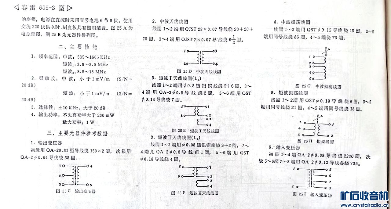

koei 发表于 2023-2-3 22:43
请问坛友,这个资料有输入输出变压器的数据吗? 谢谢
 楼主| 发表于 2023-2-4 18:43:49 | 显示全部楼层
太谢谢了! 买了两套春雷输入输出变压器,准备做个晶体管甲类放大电路玩。再次感谢!
发表于 2024-2-27 21:39:59 来自手机 | 显示全部楼层
这个输出变压器个头比较大
