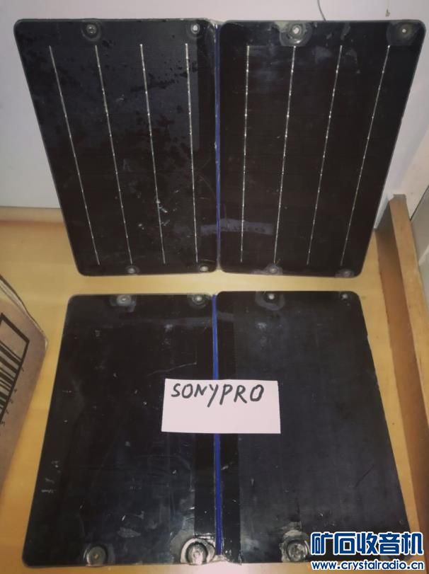

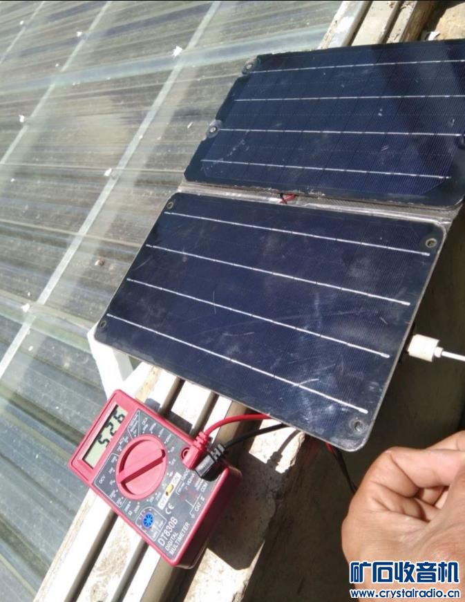

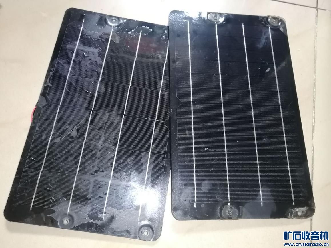

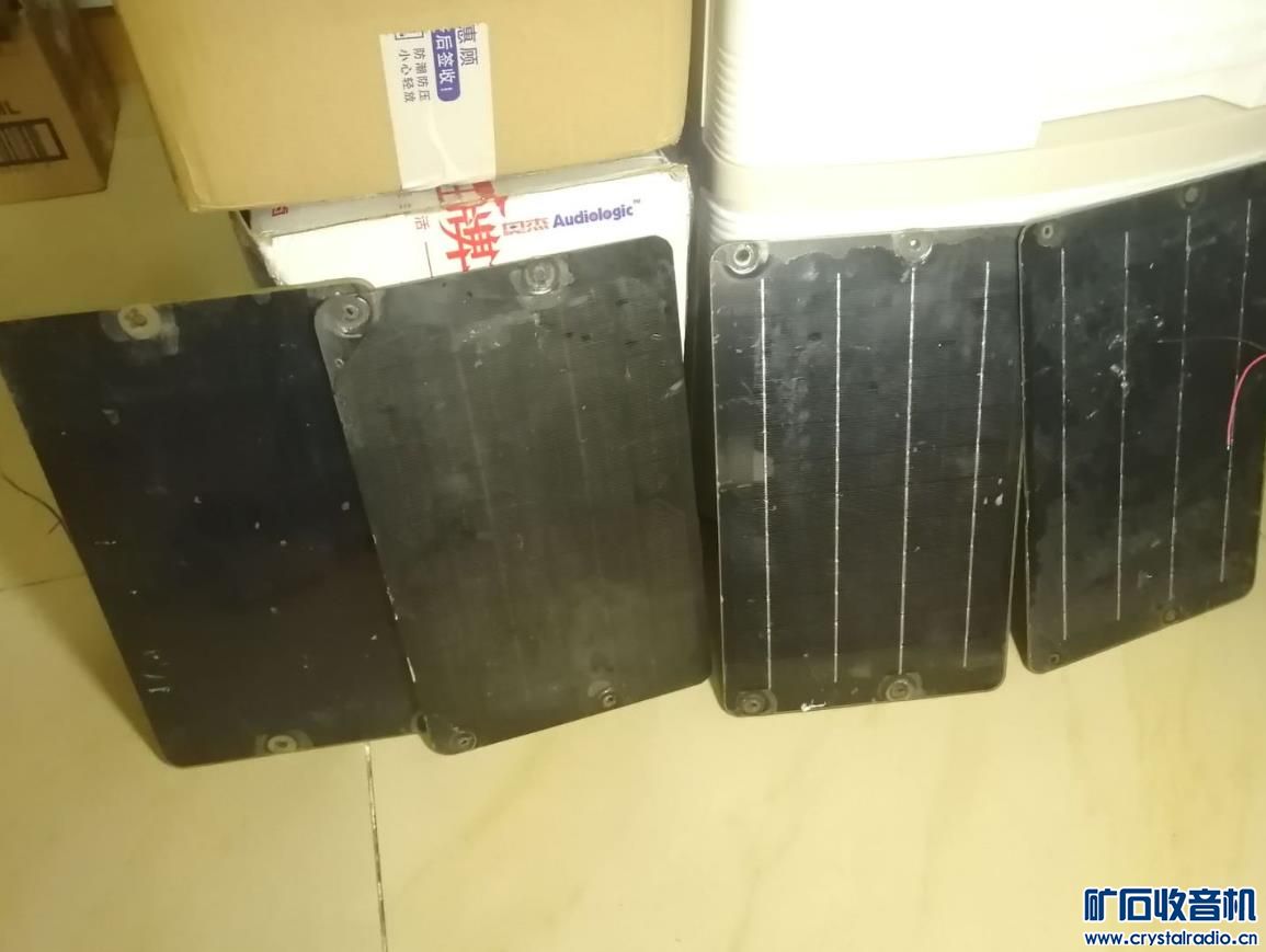

从供应商那里盘来几百片自行车太阳能拆机板子,本来想参考在楼顶做个大面积的拼装光能发电,后来发现工程量太大,板子还有损耗不一定可行,自己也没有电路知识,就一个小白。唯有DIY一些两片并联的板子,在户外或者没充电宝的情况下可以供电充电。南方的强光下接近6伏,低的时候4.5伏,单片电流从700毫安到1安多,具体还是要看阳光强度。我没有加稳压模块,那个成本太大,接线后直接挂了个母口USB,简单直接,毕竟是应急用,如果为了省钱长期用这个充电是会弄坏电器的。有时候夏天在家 带动个小风扇也是挺爽的事。晚上我用强光手电试了下照射板子,居然有输出

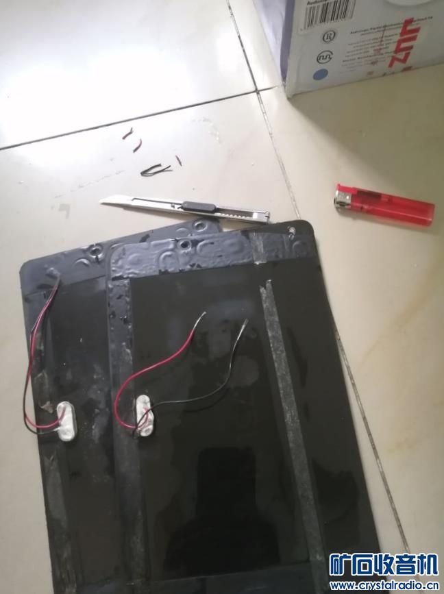

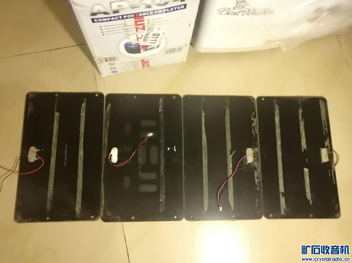

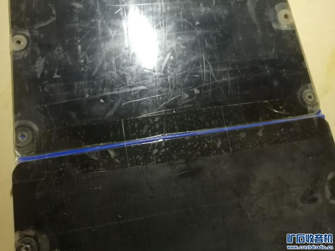

板子回来后先用水清洁一轮,擦干表面,把正负极胶头端子去掉,并联接线,我是小白,物理知识还是初中时候的。两片并联后,中间缝隙用透明胶带,背后简单处理下线头,热缩管也省了,找个老款汽车用的音频T口转USB母口剪开,取母口用粘在板子上部,方便输出。如果各位有更简单可行的方案欢迎交流。谢谢!
最后一图是某人从我这里取走一百片 去拼装的,这哥们可以

发表于 2023-2-1 14:34:28 | 显示全部楼层
好东西 ,你的想法是可行的,网上搜搜,会有范例,祝你成功。如不想做了,可以挂网上出给需要的坛友。
发表于 2023-2-1 14:40:35 | 显示全部楼层
可以买个太阳能充电宝的板子,接上电池就行,也有USB输出,那样安全的多。
 楼主| 发表于 2023-2-1 14:47:34 | 显示全部楼层
那个还不如废旧板子的电流大,太阳能充电宝里面多了个升压板而已。还顺带请给加分,好一次性上传图片

想法可以。但需要改进
发表于 2023-2-9 11:15:56 | 显示全部楼层
太阳能电池会自动限制电流,需要解决都是电压过充问题。

发表于 2023-2-13 08:40:26 | 显示全部楼层
建议楼主改一下,用2只太阳能电池串联,得到9-12电压,然后找一个汽车点烟器12V转USB充电头,做一个太阳能充电器参赛
