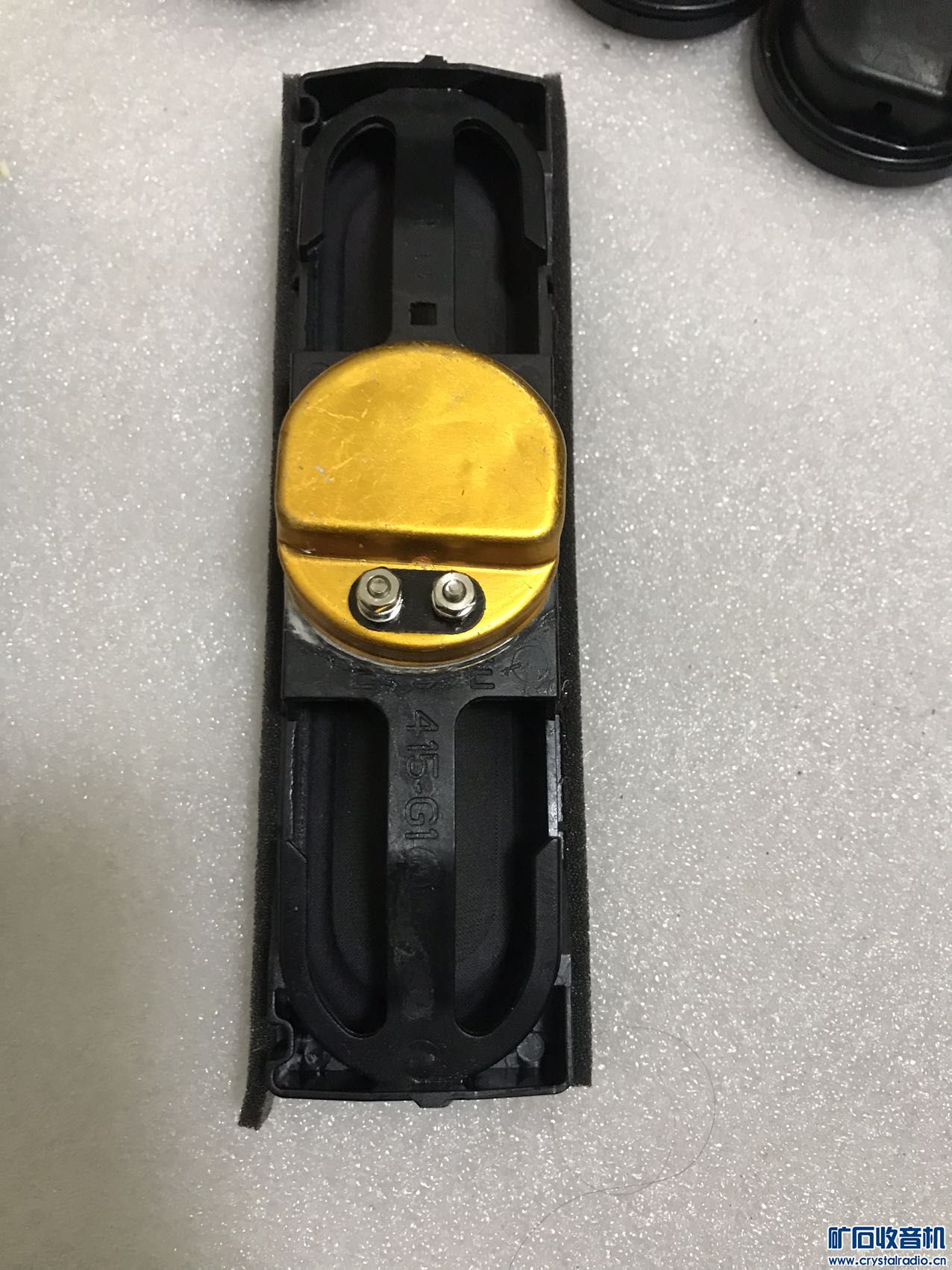

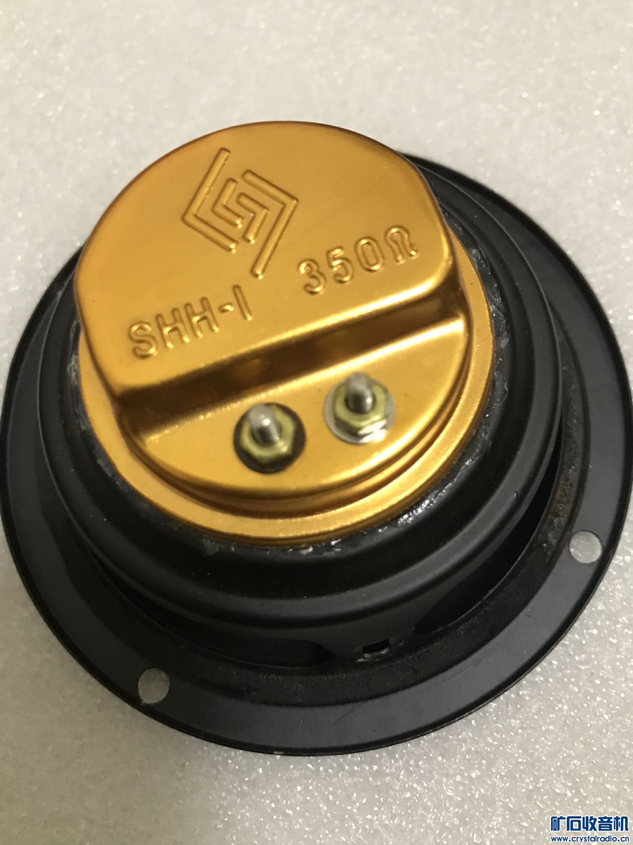

楼主改造了不少啊,用哪种耳机改造的效果要好一些?
感觉舌簧喇叭应该比耳机的振幅要大才好,SHH-1的最大振幅是不是偏小了?声音也就会尖一些了?
只是推测

把舌簧耳机或舌簧耳机的机芯与现代扬声器的支架振膜定心片组合起来,就成了性能相当好的现代舌簧喇叭。

楼主在1#楼有大舌簧老喇叭,可以对比效果的。
我十几年前试过8吋老舌簧喇叭用于矿机,声音很小,估计得近台使用。
资料说,这种8吋老舌簧喇叭在有源情况下(农村有线广播)的额定功率是30mW,矿机上使用就算降低三十倍,有1mW的功率也不容易,个别坛友在电台发射天线近处才行。
如果用于收音机,最好参考美国通用晶体管收音机上的舌簧喇叭,结构简单,大气隙大振幅。

我个人感觉改装效果要看所选喇叭口径!
选用老的口径大点功率小点改装效果很好!
舌簧耳机振幅都小!
改装后只相对原来声音大了很多!声效更好!
SC2-300改装效果不错!
值得一试!
 楼主| 发表于 2023-2-1 17:20:05 | 显示全部楼层
舌簧高阻耳机!
