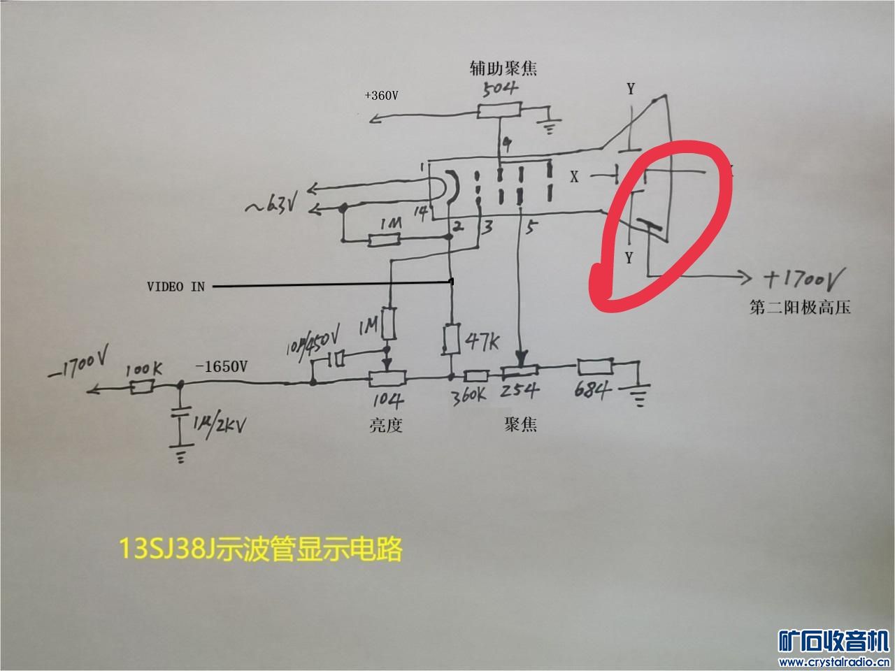

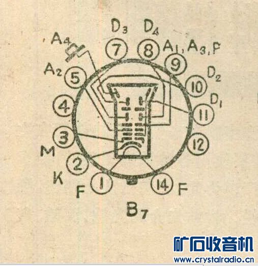

发表于 2023-2-1 09:31:22 | 显示全部楼层 |阅读模式
这个位置感觉都说不清叫什么,这三张图都是13sj38示波管,有的标着A3,有的标着第二阳极,有的连地,有的连1000多伏高压,到底怎么连比较好?

发表于 2023-2-1 10:11:36 | 显示全部楼层
13sj38j的高压范围可以较宽,做简易示波器正负压差1100-1500v既能工作,做电视机因为扫描面积较大,建议用较高的压差,比如2500-3000v,否则亮度上不去
还要注意偏转板的电位,偏转板与邻近电极的压差不能太大,具体指标记不清了(一般300-350v左右,部分管子高在500v的样子),因为偏转板的邻近电极的电位接近正负高压的中间电位,所以偏转板也不能偏离正负高压的中心太远,高压较高时只能用正负高压的形式,图一电路是合理的

这个阳极肯定接高压啊,示波管外面石墨层是接地的,跟管内阳极形成一个电容
 楼主| 发表于 2023-2-1 09:42:44 来自手机 | 显示全部楼层
这个位置有的叫第四阳极,有的叫第三阳极,有的又叫第二阳极,真的有点懵逼,而且接法也不一样,管子类型都一样

 楼主| 发表于 2023-2-1 11:26:47 来自手机 | 显示全部楼层
大孔景元 发表于 2023-2-1 10:11
13sj38j的高压范围可以较宽,做简易示波器正负压差1100-1500v既能工作,做电视机因为扫描面积较大,建议用 ...
谢谢分享,按照图一偏转板电压和临近电极也就是第三阳极电压差不会超过100v的,第三阳极电源电压也就90v,而且偏转电压所用的锯齿波振荡电路电压也是这个90v电压
发表于 2023-2-5 16:45:49 | 显示全部楼层
第四阳极(高压咀)如果电源有负1700V左右的电压它就接地,如果是+1700V电压,它就接高压。电压都是相对于阴极而言,两种接法都可以。

 楼主| 发表于 2023-2-16 12:44:58 来自手机 | 显示全部楼层
董晓亮 发表于 2023-2-16 11:36
看图应该是阳极高压,应该接高压帽子那吧!
好的谢谢各位老师,综合一下各位老师的话看图是第四阳极,那就是那张黄色的图接错了应该,它接地了,第四阳极相对阴极达不到3000v了,那张图还是七几年无线电书上的示波管电视机电路图
