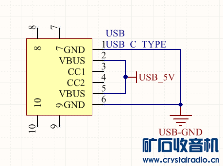

因工作原因,经常用到TYPE-C,焊板插座。分贴片(与PCB平行)和直插2种。不含通讯,只作为电源正负极的接法如图:

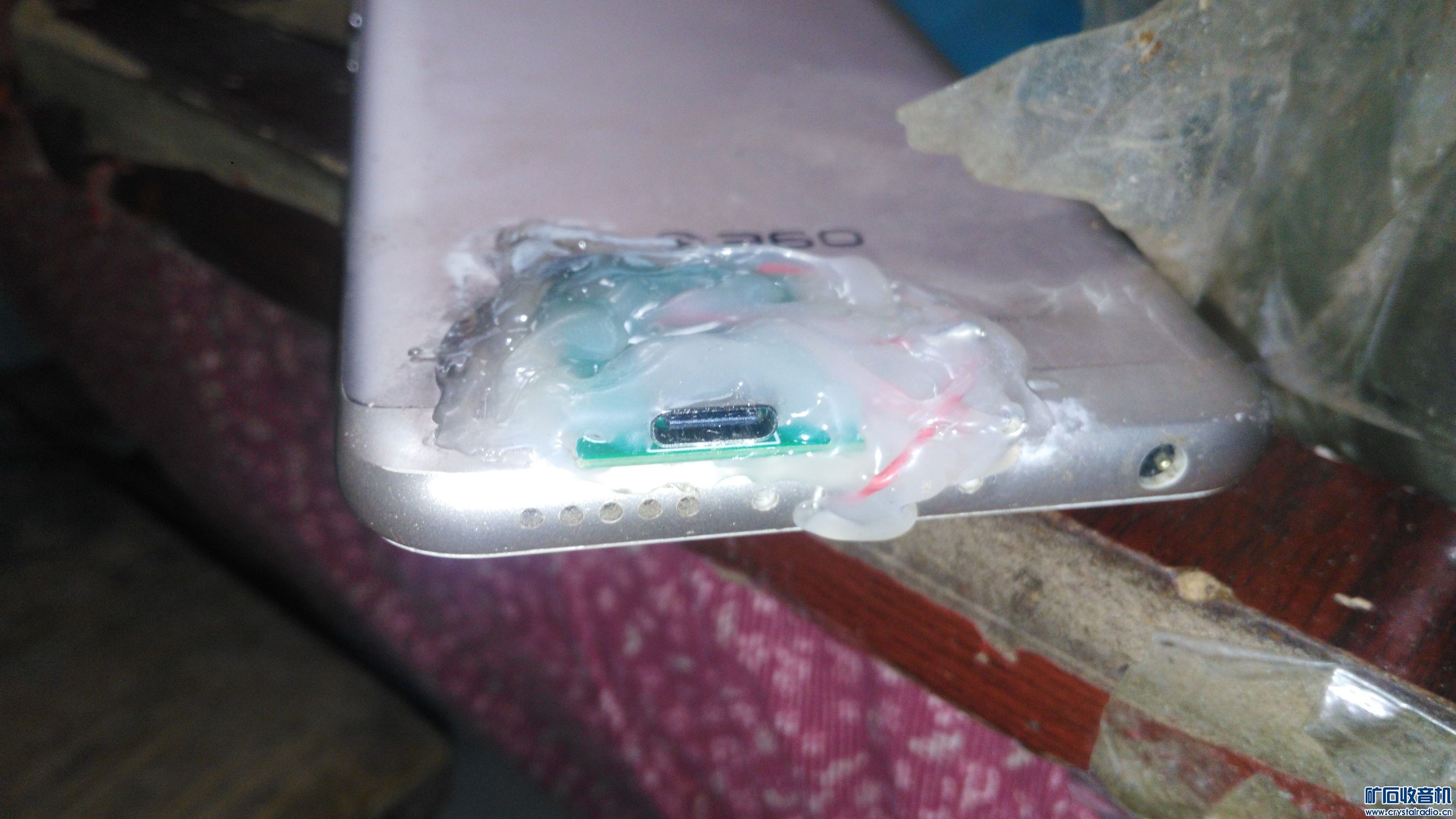

我有个旧手机就是 Micro-B 的,直接飞线引出来把TYPE-C粘到外壳上就行了。
还是你厉害,不过像你这样做法的真不多,这一片是热熔胶还是哥俩好?
发表于 2023-1-31 16:15:14 | 显示全部楼层
也是没办法原来的插座实在不行了,我这TYPE-C焊在转接板上,转接板底下垫了片纸再用502粘的,最后用热熔胶粘在外面,用了一段时间还行
