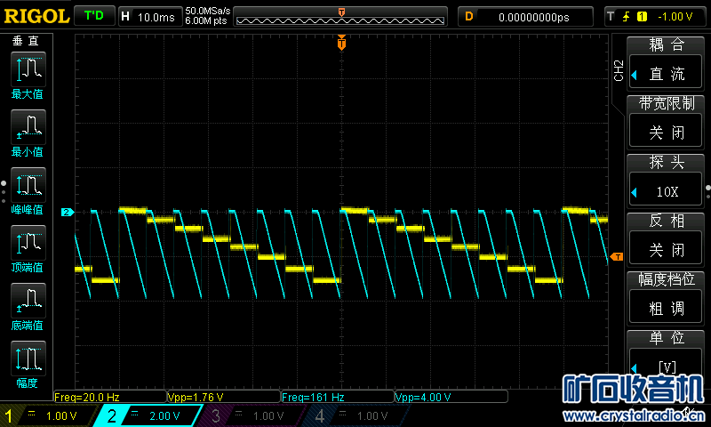

发表于 2023-2-1 14:18:16 | 显示全部楼层
其实阶梯波用DA芯片输出最方便,我这个三角波就是由41个阶梯波组成。
 楼主| 发表于 2023-2-1 15:09:58 | 显示全部楼层
感谢分享非常漂亮的三角波,DA芯片没用过,采用双定时器,交叉启动中断和定时器,三角波和阶梯信号都出来了,三角波反向峰峰值4V正向12V实际只有5V多,阶梯信号峰峰值也小,台阶还重叠了一个
