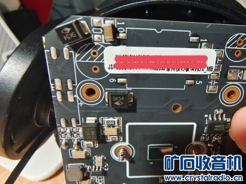

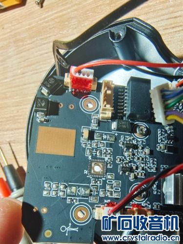

公司同事设置一个360云台摄像头,突然没反应了。我捡回来,测试,12v主电源在2.5和0变化,旁边两三个元件巨烫手,B10M和SK54。请教,有什么维修思路?谢谢

巨烫手的元件 大多数是坏了,换掉再说
或者后级有严重短路的
发表于 2023-1-30 21:18:04 | 显示全部楼层
通常是雷击造成,造成保护元件击穿,也许拆掉那些短路元件摄像头就好了。
