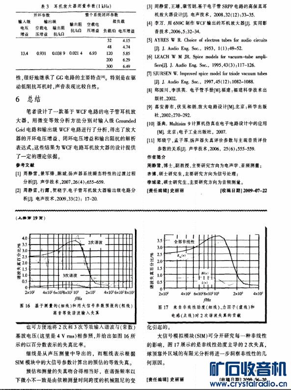

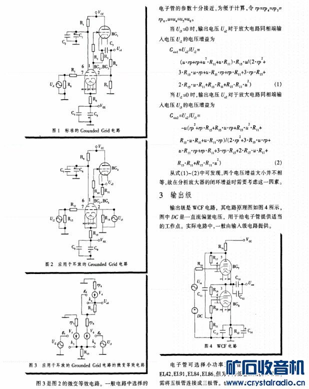

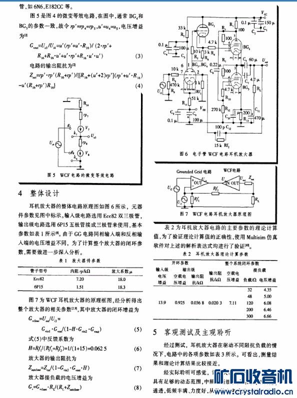

转载基于电子管“WCF”电路高保真耳放的设计
发表于 2023-1-30 18:37:07 | 显示全部楼层 |阅读模式

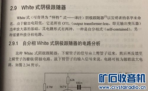

发表于 2023-1-30 20:01:56 来自手机 | 显示全部楼层
于海旺 发表于 2023-1-30 19:11
WCF这是和田茂氏电路。有的书刊把它归类为“并联控制型SRPP电路”发明者是否是“怀特”就不大清楚了。
《电子管放大器》一书(第三版和第四版)里,明确说发明者是White,见照片,所附的参考文献是1940年的英国专利。
日本的《无线电技术》杂志也属于通俗性的杂志,况且和田茂发表的文章比上面说的晚了20多年。

 楼主| 发表于 2023-1-30 20:17:42 | 显示全部楼层
小鬼头 发表于 2023-1-30 20:01
《电子管放大器》一书(第三版和第四版)里,明确说发明者是White,见照片,所附的参考文献是1940年的英 ...
正确
发表于 2023-1-31 09:16:55 | 显示全部楼层
