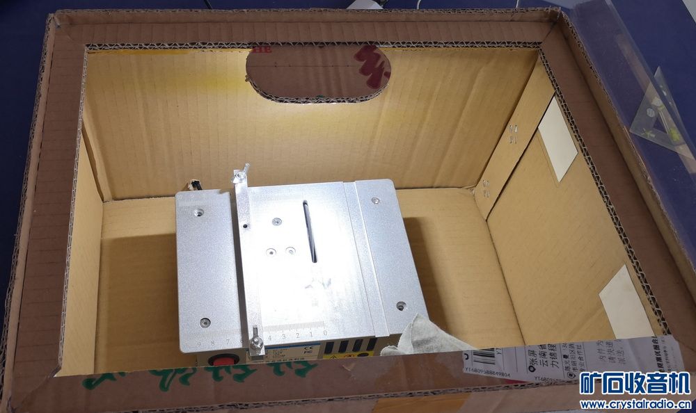

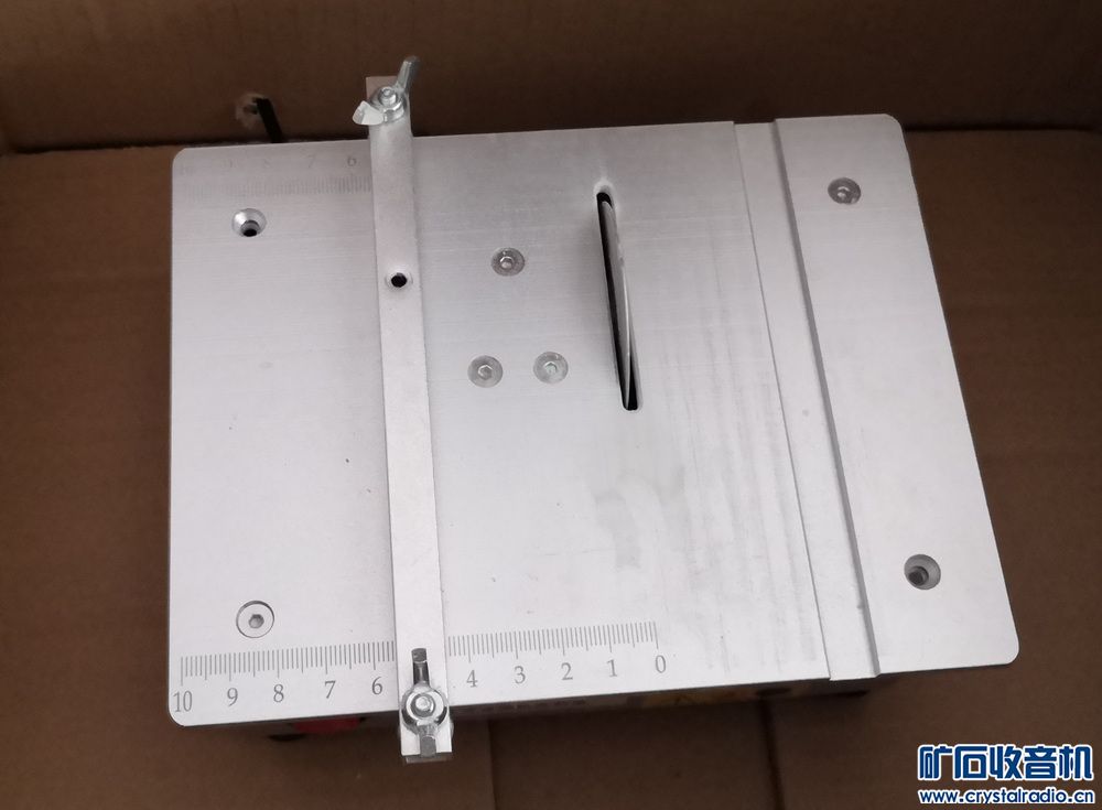

  买了一个小台锯,用于分割PCB板、塑料板、薄木板等,在分割时会有大量粉尘产生,对健康不利,为此用废纸箱制作了一个防尘箱,不知道这个名称对不对。
  那两个洞洞是废旧衣服的袖子。
  上面盖一块有机玻璃板,粉尘就不会出来了。

同款,这机器没啥粉尘,而且支持接吸尘器

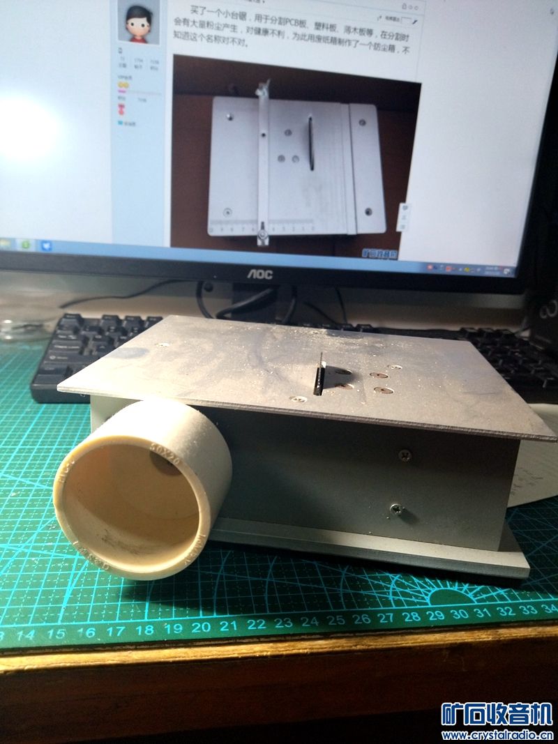

我也有一台,早期的,没有角度推尺。给它安了个50变径管,可以接集尘器。

谢谢回复,这机器的粉尘还很大。
买来后是夏天,第一次试着使用是在卫生间,关闭门窗,脱光衣服,带上N95的口罩,锯了大概半个小时,全身从头到脚都是粉尘。
锯完后洗了个澡,连带把卫生间也冲洗了一遍。
热天到不觉得麻烦,冬天就不方便了,所以就做了一个防尘的箱子,效果还可以。
没有试过用吸尘器,

我觉得带上手套反而不灵活,更容易出事,只要思想高度集中就没事。
谢谢!
用了几次,内部的灰尘问题不大,主要是外面的灰尘满屋飘,不好处理,所以才制作了这个。

那么小的纸箱围起来,怎么送料呢?被切割的板材尺寸受限;
另,纸箱遮挡视线,只能顶部俯视,操作安全是个隐患
